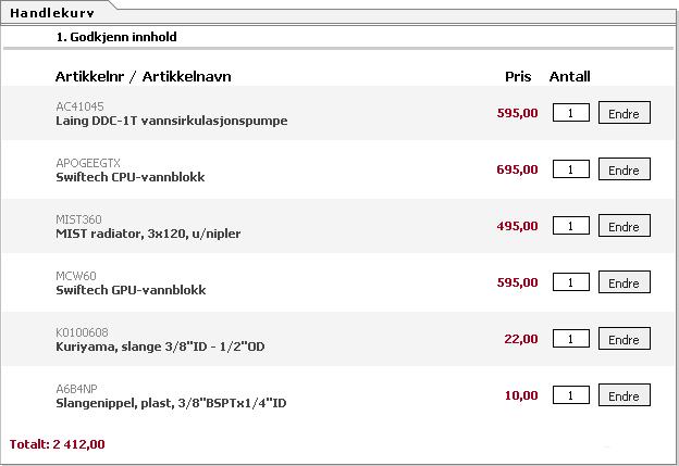

nets Skrevet 18. desember 2007 Skrevet 18. desember 2007 Jeg kan vertfall hjelpe deg igang, men jeg har ikke så god peil på nippelstørelser og slanger, så det må du får hjelp av de andre med. Pumpe: http://www.microplex.no/product.aspx?pid=M...5&mcat=c267 Radiator: http://www.microplex.no/product.aspx?pid=B...2&mcat=c265 CPU Vannblokk: http://www.microplex.no/product.aspx?pid=A...X&mcat=c393 (vanlig apogee er ikke på lager) Skjermkort (GPU) vannblokk: http://www.microplex.no/product.aspx?pid=a...amp;mcat=14s277 (utsolgt) Nå får dere andre mekke resten ettersom min kunnskap slutter her

baronKanon Skrevet 18. desember 2007 Skrevet 18. desember 2007 (endret) baronKanon: Bigwater og Symphony har runde rør i serie ja. Tette lameller har de imidlertid ikke. Jo, det har de! Har selv en Bigwater med tette, dårlige lameller som bøyer seg bare du ser på dem. Ikke egnet for vannkjøling, i hvertfall. MoDzoNa: Jeg har jo akkurat utvidet mitt Tt system med en blokk fra AquaComputer! Se bildet om du er i tvil....Nipplene fra Tt har standard mål..... -Så det er ikke riktig at det er vanskelig å oppgradere, og det er ikke riktig at du i så fall må velge blokker fra Thermaltake. Riktig Disse settene er effektivt nok for de fleste.Og over 50% av de som har stemt i "Den store TT BigWater threaden" sier at alt fungerer glimrende og er i bruk. Poenget mitt er likevel som beskrevet tidligere: *For en nybegynner er komplette vannkjølings-sett en god plass å starte. Heldigvis finnes det en rekke produsenter av slike. Det er bare å velge og vrake... Og som sagt: Jeg kan anbefale Tt sine kit. Effektivt nok for de fleste er de nok, men hvorfor kjøpe noe som er sånn passe, når man likevel kommer itl å bytte ut en del!? Jeg startet mitt vannkjølingseventyr med BW for et par-tre(?) år siden, og dette settet var helt ok. Helt til jeg fikk en skikkelig radiator med skikkelige flate rør og åpne lameller med skikkelig kontakt med rørene. Det første som slo meg var at jeg fikk lavere støy med 3 vifter av samme type som jeg hadde hatt 1 av på BW-radiatoren. Dette sier en del om de tette lamellene Men når det er sagt, så var jeg ikke misfornøyd med mitt Tt BW-sett i forhold til hva jeg hadde av annen kjøling fra før. Ville heller tatt denne pumpen (bedre pris/ytelse): http://www.microplex.no/product.aspx?pid=a...5&mcat=c267 Vent heller på en Apogee GT (GTX er overpriset) http://www.microplex.no/product.aspx?pid=A...T&mcat=c393 En slik radiator gir mer for pengene: http://www.microplex.no/product.aspx?pid=M...0&mcat=c265 Denne vannblokken er "bedre" (og billigere): http://www.microplex.no/product.aspx?pid=M...amp;mcat=14s277 Denne slangen passer sikkert fint: http://www.microplex.no/product.aspx?pid=m...amp;mcat=14s281 + nipler som passer for radiatoren (1/4" BSP eller G1/4 (same shit, different wrapping) for 3/8" ID-slange) Endret 18. desember 2007 av baronKanon
baronKanon Skrevet 18. desember 2007 Skrevet 18. desember 2007 Ville heller kjøpt skikkelige messingnipler: http://www.microplex.no/product.aspx?pid=M...amp;mcat=14s295 Og som sagt, du kan spare litt på å vente på Apogee GT. Det du kan spare enda mer på er å bestille fra danmark eller amerika (se ca. en hel haug andre tråder med gode butikker). Norge er dyre på vannkjøling, og Microplex tar seg godt betalt! Den pumpen der kan du lett få for 50 dollar + moms, f.eks.
