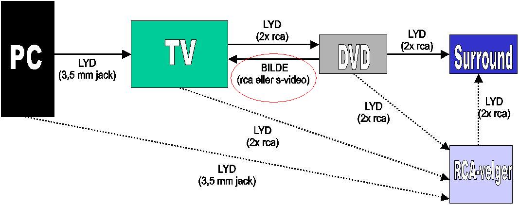

jeg vil kunne spille av min musikk (fra pcen) på surroundanlegget mitt, som er koblet til dvdspillern min. dvdspillern er koblet til tv, og jeg har alt koblet lyden fra pcen til tven. så jeg vil ha lyden fra tven til dvdspillern :p
pc(kilde:musikk) -> tv -> dvdspiller(med surround koblet til).
aner ikke hvordan jeg kan forklare det annerledes :p
Skjønner. Dette burde ikke være noe problem å få til.
PC-lyd > TV > DVD (lyd) > surround-anlegg (riktig?)
Men siden du bruker scart til å få sett/hørt DVD'ene dine, så tror jeg dette blir litt tull. Når du spiller av en dvd så går antakelig lyden til TV'en og da blir den sendt videre til DVD-spilleren og videre derfra til surround-anlegget.
Jeg vil anbefale å bruke en s-video eller en rca videokabel som sender bildesignalene til TV'en. Ikke scart siden den sender både lyd og bilde.
Da vil det se slik ut:
Det er en løsning jeg ikke vil anbefale pga. tap av lydkvalitet, du må ha på TV for å høre musikk osv.
Derfor satte jeg opp en annen løsning der du bruker en rca-velger fra clas ohlson (32-7857). Da bruker du de kablene som vist med prikker. Alle de andre (strekene) untatt den med rød ring rundt, skal ikke brukes. Denne løsningen med rca-velger gjelder selvfølgelig bare hvis du ikke har tilstrekkelig med innganger på surround anlegget ditt. (Da vil du bruke de "prikkede" kablene og koble de rett inn surround anlegget.)
