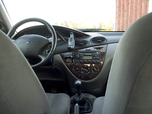

Har en focus med integrert bilstero, skal kjøpe ny cdspiller med ipod inngang. Hvordan får jeg dette til å passe? Det er volumkontroll på rattet, hvis det har noe å si. :hmm:
Noe lignende som på bildet
For meg ser det ut som om spilleren ikke er mer avansert enn at den er dobbel-DIN (dvs spenner over to standariserte plasser). Da kan du bare kjøpe et deksel som gjør om til enkel-DIN, samt et kabelsett for å få fungerende rattbetjening.
Ramme får du tak i på Transmedia blant annet.
Akkurat fjernkontrollovergang er jeg ikke helt sikker på akkurat nå, men det er det kanskje andre som vet.
Samme spilleren som sitter i mondeo, det der, og den er det bare å ta ut (med de der spesialverktøytingene...har du ikke de så får du låne på fordverksted eller der du kjøper den nye cd-spilleren). Og som fredrik sier så må du kjøpe et deksel som tar opp plassen som blir til overs. Standardgreier det, du får det helt sikkert der du kjøper cd-spilleren din.
