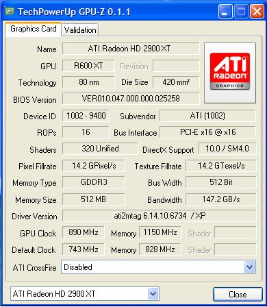

jah, jeg får 2900 XT opp i 890//1150 med 3dmark og lightsmark til å fullføre, og kan spille osv fint, men trenger å leike med biosen for å få høyere spenning trur jeg på Core, minnet er jeg fornøyd med, nesten, vil ha 1200 mhz, eller 2.4 ghz i DDR

jaja, da har jeg fått til oc'n min, funker som rakkern, med Foxconn Quantium force Ati bios edit program.

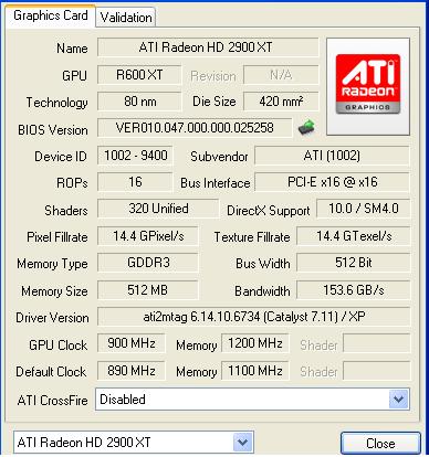

Jeg kom til 960 mhz core, 1200 mhz mem. satte ned Spenninga på skjermkortet til 1.20 volt (1.15 = stock) kjører fine 905 mhz core. nå med 1200 mhz minne.
Detta er ganske bra forbedring fra 743/828.
Print screen er tatt med 900/1200 mhz test loop av først oppvarming med lightsmark så 2 runs med 3dmark 06.

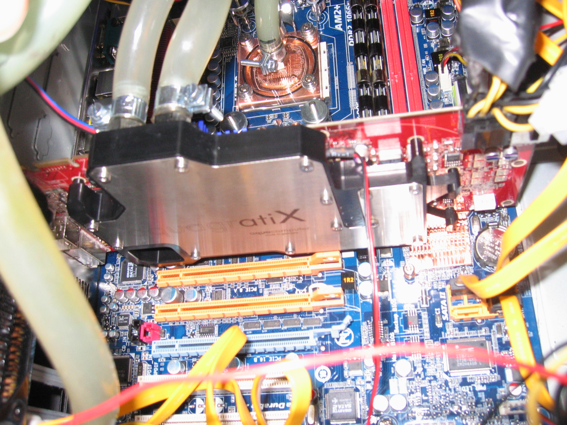

Vannkjølt, med block fra aquacomputer og Minnekjøling fra Zalman for minnebrikkene på toppen.
Gikk fra 10200 med min 5600+ @ 3222 mhz til 11200 ca, greide å få 12300 @ suicide run, fikk da bluescreen ved report, så vil ikke si at det er godtatt som riktig run, det var @ 950//1150 - 3500 mhz minnet @ 1000 mhz 5-4-3-9.

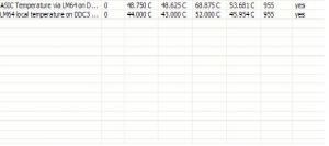

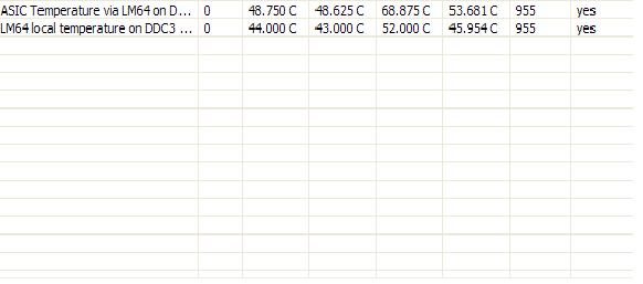

Du ser på ene bildet tempsa, den som har høyest temp = GPU tenker jeg,var rundt 65-68 i 3dmark.
Og ja, jeg kjører stock spenning @ 900 // 1200.
Orginalt er som sagt 743 // 828, så stor oc veldig enkelt.

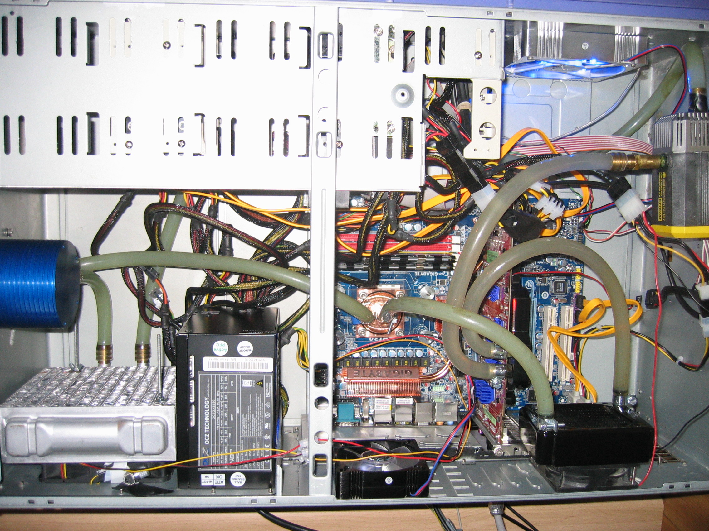

Noen bilder.
Skal seriøst bytte de stygge vann røra, usj, og ta en opprydning i kabla snart, skaffe meg noen syke vifter, fant ut at jeg har smart fan support =) så selv om jeg har bråkevifter bråker ikke PC-en @ idle =)
Hvis dere ser nøye så ser dere min hjemmelagde 8 pins pci-e kontakt.
