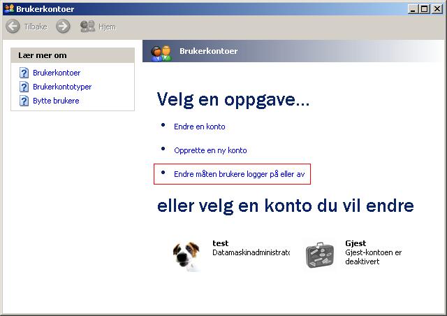

Maxila Skrevet 16. desember 2007 Skrevet 16. desember 2007 Det letteste er egentlig og endre dette i brukerkontoer som ligger i kontrollpanelet. Her er det bildet av det jeg mener: Men om du ikke klarer og finne det så kan du bruke denne filen for og få det tilbake igjen. disable_welcome_screen.zip
