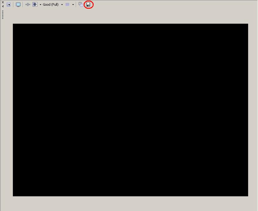

Spöka Skrevet 10. desember 2007 Skrevet 10. desember 2007 Hei I WMM (movie maker) er det en sånn "ta bilde" funksjon, der du tar et stillbilde fra filmfila. er det en slik funksjon i vegas 7.0 ?
4588pkdkrikue5c Skrevet 11. desember 2007 Skrevet 11. desember 2007 Jepp, jeg tenkte jeg kunne ta en screenshot å vise til. Den ligger vedlagt. Trykk på lagrekassetten. Merk deg at du bør ha kvaliteten på Best (Full) for å få best oppløsning på stillbildet.
Spöka Skrevet 11. desember 2007 Forfatter Skrevet 11. desember 2007 aha! takker : ) blir kvaliteten generelt bra eller ok?
4588pkdkrikue5c Skrevet 11. desember 2007 Skrevet 11. desember 2007 Det kommer litt ann på. Dersom filmen en interlaced (linjesprang), så blir det litt dårlig. Da vil du ikke greie å stoppe bildet helt. Men er det progressive bilder burde det gå fairly greit. Tror i alle fall det er sånn.. Men kvaliteten blir ikke akkurat overveldene god.
Spöka Skrevet 13. desember 2007 Forfatter Skrevet 13. desember 2007 Men det blir den vel ikke i WMM heller så... Det får gå greit^^
Rocambole2 Skrevet 14. desember 2007 Skrevet 14. desember 2007 Siden DV-formatet har en bildekvalitet på 0,4 megapiksler (eller 2 x 0,2 hvis videoen er interlacet) kan man ikke akkurat forvente topp kvalitet, spesielt ikke hvis man sammenlikner med et bilde fra et vanlig digitalfotoapparat med minst 10-20 ganger så mange megapiksler.
