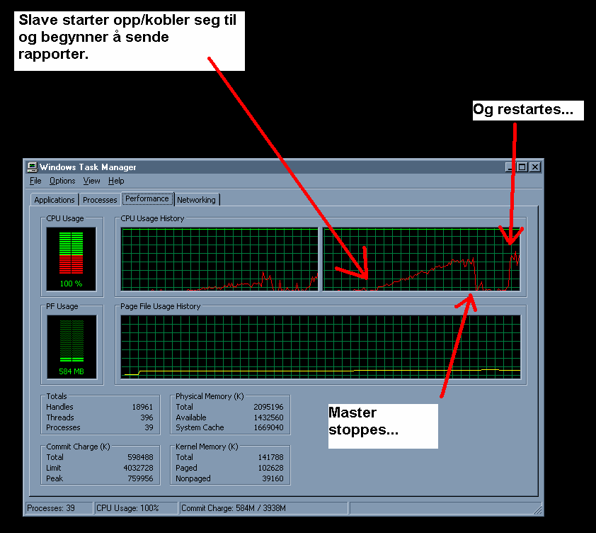

Jeg har et plagsomt problem. Jeg har to programmer, master og slave, som kjører på to maskiner. Master mottar hvert sekund statusrapport fra slaven. Master kan sende kommandoer til slave, som slave skal behandle. Master blir etterhvert treig som sirup innen 30 minutt, men det kommer litt an på CPU-hastighet og antall kjerner. Dette på grunn av stadig økende kernel CPU-bruk. Hvis jeg kjører det lokalt (localhost eller mot egen IP) så merkes det ikke.

Jeg har en mistanke om at det stadig blir opprettet nye objekter i forbindelse med alt dette, men jeg ser ikke helt hvor henne...
EDIT: Det var faktisk logboxen som gjorde det... mer og mer tekst i textboxen, som skal skrolles til slutten av teksten ved hver oppdatering...
