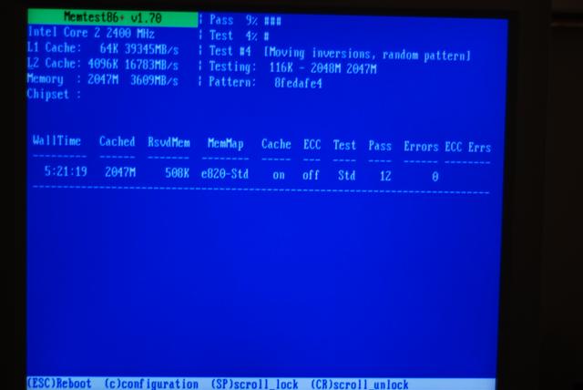

Jeg har derfor kjørt en Memtest med følgende resultat.

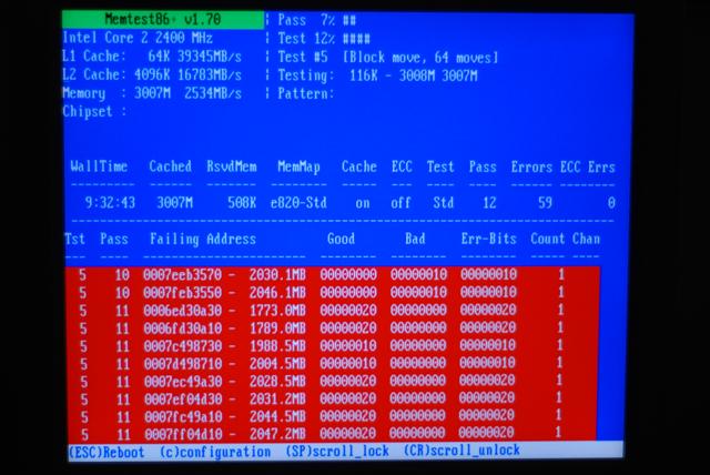

1. Her har jeg kjørt Memtest med alle minne brikkene installert. Legg merke til at det bare står at 3007MB RAM er "funnet". (Dette står det også i BIOS når jeg har alle minnebrikkene installert).
Denne satt jeg på før jeg la meg, og som man ser har den stoppet opp allerede etter 45 minutter.

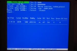

2. Her har jeg kjørt Memtest med bare de eldste minnebrikkene installert.

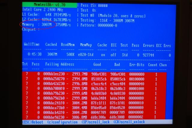

3. Her har jeg kjørt Memtest med bare de to nyeste minnebrikkene installert i spor A1 og B1.

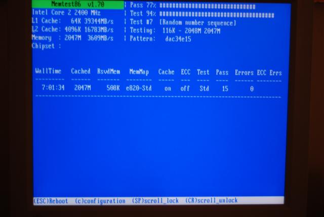

4. Her har jeg kjørt Memtest med bare de to nyeste minnebrikkene installert i spor A2 og B2.

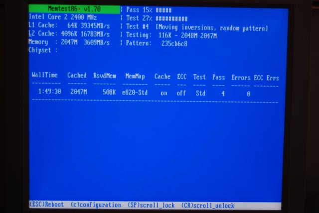

5. Her har jeg kjørt Memtest på de to nye minnebrikkene i spor A2 og B2, sammen med en gammel minnebrikke i spor A1.

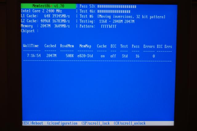

6. Her har jeg igjen kjørt Memtest på de eldste minnebrikkene.

Men jeg tolker dette som at det er noe feil med mitt hovedkort. Slik jeg tolker resultatet er det ikke funnet noen feil på minnebrikkene fra testen. Det er først når disse settes sammen at feilene kommer.

Eneste forskjellen etter BIOS oppdatering var at BIOS "innrømmet" at jeg hadde 4 GB RAM installert. Noe Memtest fortsatt ikke gjorde. Memtest ga meg fortsatt mye feil etter kun 30 minutter. (Samme som første bilde).
