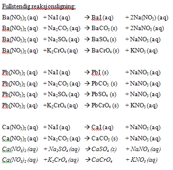

Pjuus Skrevet 22. november 2007 Skrevet 22. november 2007 (endret) Jeg synes det er vanskelig å balansere ligninger. Skjønner ikke hvilke regler man skal følge, og lurer derfor på om jeg har gjort det riktig! reaksjonsligninger.bmp Endret 22. november 2007 av Pjuus
pertm Skrevet 22. november 2007 Skrevet 22. november 2007 (endret) Vel det skal være like mange av hvert atom på begge sider av likningen. Det er best om en får antall av de forskjllige molekyl/ioner blir så lavt som mulig men vet ikke om det er nødvendig hos dere. Edit Jeg har sett på bildet Den første tror jeg at det skal være BaI2 og ikke som du har skrevet BaI. Hvis ikke dette er feil ser jeg ikke hvordan en skal kunne balansere likningen. Det blir også 2NaI på den likningen Liknikng nr 3 / 4 der trenger du 2 av det siste saltet NaNo3/KNO3 Edit2 Det er lurt å se på saltene og se om det er like mange av base delen og syre delen til hver i begge sider av reaksjonen Endret 22. november 2007 av pertm
Pjuus Skrevet 22. november 2007 Forfatter Skrevet 22. november 2007 Ja.. Jeg fikk ikke ligning nr. 1 eller nr. 5 ovenfra til å stemme.. Uansett hva jeg gjør får jeg ikke likt på begge sider
pertm Skrevet 22. november 2007 Skrevet 22. november 2007 (endret) Feilen er at ionene til Ba og Pb er toverdige slik at det bli BaI2 og PbI2 og ikke BaI og PbI som du skrev opp. En må se at de delene som kan bli et ion har samme ladning før og etter om det ikke er en redox reaksjon Ba(NO3)2 +NaI --> BaI + NaNO3 Barium har 2 nitrat grupper(NO3) og skal ha det etterpå også Derfor må Barium etterpå ha 2 Jod koblet på etter reaksjonen slik at det blir slik: Ba(NO3)2 +NaI --> BaI2 + NaNO3 Nå er Barium balansert, men ikke jod og nitrat Ba(NO3)2 + 2NaI --> BaI2 + 2NaNO3 Likningen er balansert. Samme feil er foressten også i likning 9 Endret 22. november 2007 av pertm
Pjuus Skrevet 25. november 2007 Forfatter Skrevet 25. november 2007 kan du bare forklare hvordan det plutselig kan bli I2 på høyre side?
