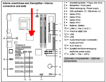

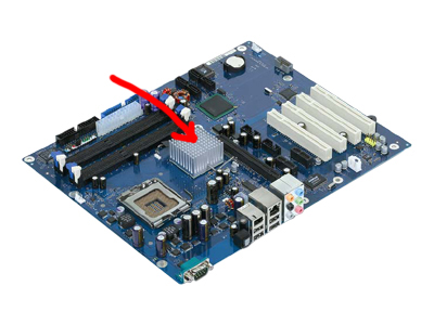

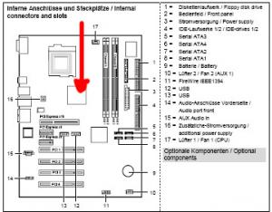

3. I tillegg til dette kan jeg også kjenne på en tredje enhet (som jeg ikke helt vet hva er) som ligger mellom skjermkortet og CPU at den også blir veldig varm. Den har kjøleelement på toppen av seg. Jeg har lagt ved 2 bilder som forklarer hvilken enhet det er.
Maskinen ble levert med bare 1 vifte til CPU-en. Jeg innstallerte nettopp en ekstra kabinettvifte i front av PC-en uten at det hjalp særlig. Temperaturen sank minimalt.
Mine spørsmål er:
A. Hvilken enhet er det jeg snakker om i pkt. 3?
B. Noen som har konkrete råd og tips til hvordan jeg kan få ned temperaturen?

Grafikkortet tåler opp til 90C så synes ikke det var så varmt, CPU tempraturen din kan du kanskje få ned ved å legge på ny kjølepasta, og rense CPU vifte for støv.
- Enheten du snakker om på bildet er southbridge, det har ingen ting å si for GPU eller CPU tempratur :) Den er levert med en heatpipe for å minske støy, tror ikke du trenger noen vifte der, med mindre du har veldig høye tempraturer som opp mot 50 C. Du har bare 38C der som er en bra tempratur :thumbup:
~ Mvh Nautique :)
