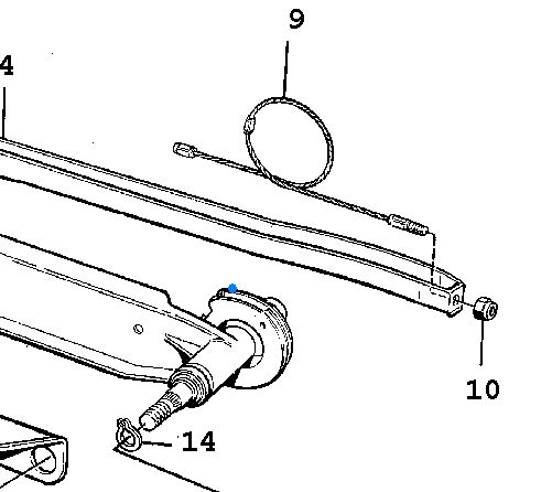

I morges løsnet vaierern til vindusviskeren på venstre side.. Har prøvd å feste den, men uten hell (vaieren er ikke røket) Noen tips hvordan dette gjøres?

Problemet ditt med vindusviskeren er ikke et helt ukjent problem. Sannsynligvis har vaieren løsnet fordi hjulet den sitter rundt på arma har løsnet? Vet ikke helt hvordan jeg skal forklare dette uten bilder, men vaieren skal være spunnet rundt hjulet slik at hjulet dras rundt når motoren drar i vaieren. Bruk gjerne Loctite for å få hjulet til å sitte. Jeg kan prøve å ordne et bilde til deg av hvordan det skal se ut.

Takker for svar. Jeg har prøvd feste vaieren, foreløpig uten hell. Hjulet som sitter på arma er der fortsatt, men jeg finner ikke ut hvordan vaieren skal festes rundt denne. Bildet hadde vært supert!

Har klipt ut et bilde som illustrerer hvordan viskeren skal være. Vaieren skal sitte en omdreining rundt hjulet, og det midterste punktet på vaieren skal sitte i hakket i hjulet.
