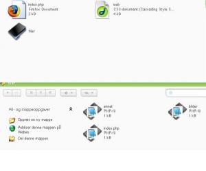

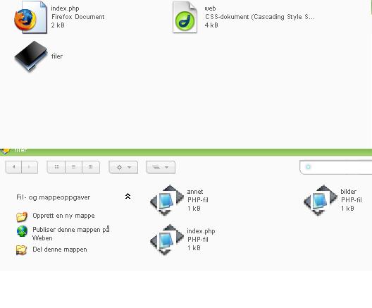

kakesjef Skrevet 14. november 2007 Forfatter Skrevet 14. november 2007 argh irriterrende at jeg ikke fisker det :/ <link rel="stylesheet" type="text/css" href="web.css" /> skal det stå noe annet her nå siden jeg bruker php? slik ser mappene ut, den nederste er innholdet i filer mappa.
øl_i_tastaturet Skrevet 14. november 2007 Skrevet 14. november 2007 Ser jo ikke ut som om du har lagret index-filen riktig da. Ser ut som den er lagret som index.php.html.
