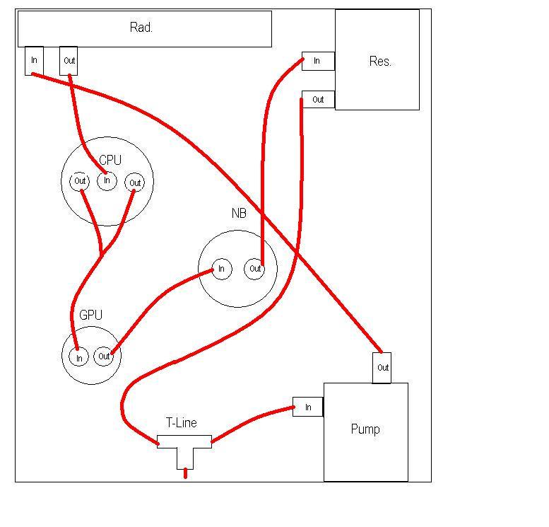

Ny på vannkjøling, grei loop?
Hei.
Jeg tenker meg snart inn på vannkjøling, og i den sammenheng er jeg noe usikker på hvordan jeg burde legge opp loopen. Noen er ganske så bastante når det kommer til plassering og rekkefølge, mens andre sier det har liten betyding. hva mener dere? Lagt ved tegning i allmighty paint!
Bruker tanken til bleeding og fylling, mens t-line'n er ment for enkel tømming av systemet.

kommer til og bli ganske rotete me ellers syns jeg det så greit ut...
Det blir mer ryddig vis du flytter rad. men vis du ikke kan det så er det vel greit.
Vet ikke om det kommer til å bli så synsykt kaldt med bare en rad.
Men noe bedre forslag til hvordan jeg burde sette opp loop'en da?
Hvis jeg får problemer med temperaturen kommer jeg til å legge til en singel procore før gpu'en.
Jeg ville kjørt vannet i følgende loop:
Rad - Cpu - Enkel rad - NB - GPU - T-line - pumpe - tank
Det er omtrent det samme jeg kjører, sett bort i fra at jeg ikke har en T-line fordi tanken min er festet med borrelås sånn at jeg tar den av og holder den som laveste punkt for tømming.
