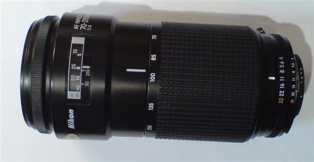

Teleobjektivet er et Nikon AF Nikkor 70-210mm 1:4

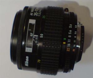

Det andre objektivet er et Nikon AF Nikkor 35-70mm 1:3.3-4.5

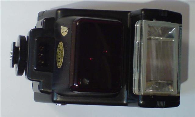

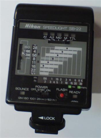

Blitzen er en Nikon Speedlight SB-22 med info: GN(ISO 100) 25(m)

Du kan bruke disse objektivene på D80, men objektivet du planlegger å kjøpe med kamraet er nok en del bedre. Så jeg ser ikke noe poeng med å bruke dem.
Du kan også bruke blitzen, men uten TTL styring.

Sorry for å dra opp en gammel tråd, men kan ikke si meg enig. 70-210mm f/4 er ett veldig undervurdert objektiv. Rett meg hvis jeg tar feil, men det er vel det nikon telezoom objektivet som har nærmest fokus som ikke er ett macro objektiv. Det har også veldig fin bokeh og i min verden er det ett smilefjes i margen. Summen av de to gjør dette til ett utmerket portrett objektiv. Det tegner også veldig skarpt, faktisk skarpere enn 18-200mm ut i fra personlig erfaring. Konstant f/4 er jo litt porno på ett objektiv som går for $100-$140. 18-200mm vr er ett mer allround objektiv, og hvis det er hva du vil ha så er det ett topp objektiv, men det har sin pris. Men at det er ett bedre objektiv enn 70-210mm finner jeg meg ikke i! :D ... La flammingen begynne.
