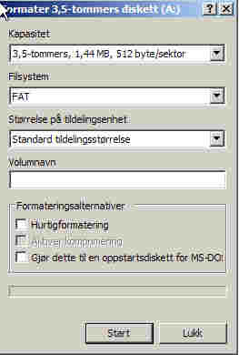

balder Skrevet 11. november 2007 Forfatter Skrevet 11. november 2007 Får du ikke opp det der? Menyen er lik, men det mangler alternativet for lage ein oppstartdisk i DOS (SUKK). Veit ikkje om Windows 2000 har andre valg.
espenf Skrevet 11. november 2007 Skrevet 11. november 2007 Menyen er lik, men det mangler alternativet for lage ein oppstartdisk i DOS (SUKK). Veit ikkje om Windows 2000 har andre valg. Last ned bootdisk.
balder Skrevet 11. november 2007 Forfatter Skrevet 11. november 2007 Får du ikke opp det der? Eg er på jobben no og der var dette alternativet. Så nå har eg formatert med oppstart i dos.

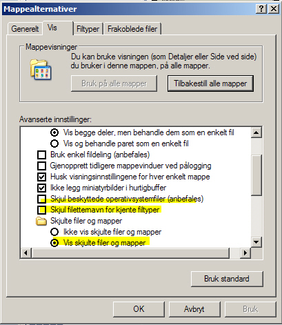

balder Skrevet 11. november 2007 Forfatter Skrevet 11. november 2007 Får du ikke opp det der? Det ser ut for meg at autoexec.bat og config.sys ligger som skjulte filer. Korleis får eg desse fram?
wiberos Skrevet 11. november 2007 Skrevet 11. november 2007 (endret) Ok, Fra kontrollpanel----folder options---Vis. Her kan du velge å vise skjulte systemfiler. Endret 11. november 2007 av wiberos

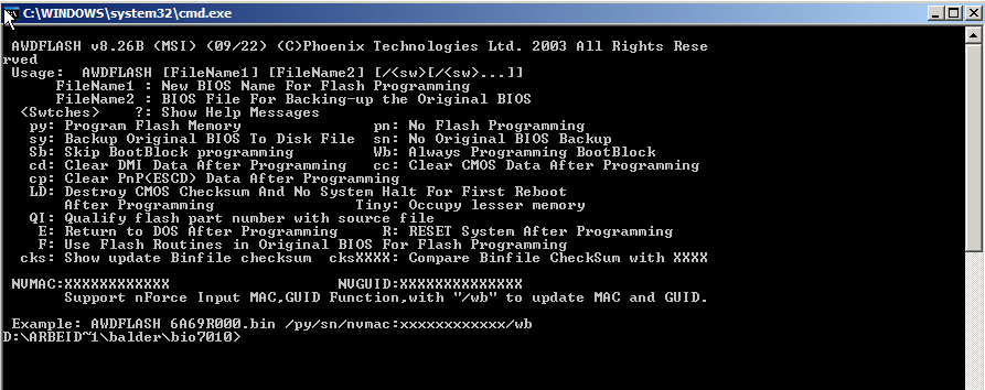

wiberos Skrevet 11. november 2007 Skrevet 11. november 2007 (endret) Du kan prøve å rename bios filen til .bin og ikke .123, slik som det ble nevnt tidligere. Editere autoexec.bat-----dvs fjerne /R og behold resten. Du må editere biosfilen i autoexec til .bin. Kontrollere at command linje i autoexec samsvarer med de filene du har i a:. Dvs at hvis file i a:\ er balder.bin , så må filen skrives som balder.bin i autoexec og. Det gjelder for alle filer. Se hvordan den reargerer, hvilken feilmelding du får? Det er en option til, med en /F switch, men ikke prøve med den, før du har brukt alle muligheter. Du kan prøve å kontrollere hva du kan ha av switches med å åpne cmd...gå til a:\, og skrive AWFL826B.exe /? Endret 11. november 2007 av wiberos
balder Skrevet 11. november 2007 Forfatter Skrevet 11. november 2007 Du kan prøve å rename bios filen til .bin og ikke .123, slik som det ble nevnt tidligere. Editere autoexec.bat-----dvs fjerne /R og behold resten. Du må editere biosfilen i autoexec til .bin. Kontrollere at command linje i autoexec samsvarer med de filene du har i a:. Dvs at hvis file i a:\ er balder.bin , så må filen skrives som balder.bin i autoexec og. Det gjelder for alle filer. Se hvordan den reargerer, hvilken feilmelding du får? Det er en option til, med en /F switch, men ikke prøve med den, før du har brukt alle muligheter. Du kan prøve å kontrollere hva du kan ha av switches med å åpne cmd...gå til a:\, og skrive AWFL826B.exe /? Eg har ingen muligheter å skrive CMD da maskiner ikkje starter opp! Når det gjelder forandring på navn til.BIN så var det ingen forandringer. Ingen feilmelding. Det står "STARTING" og så reesetter den og prøver på nytt. Slik driver den på i de uendelige. Tatt også vekk /R, men har ikkje prøvd uten /F Er det håp enda?

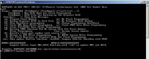

wiberos Skrevet 11. november 2007 Skrevet 11. november 2007 (endret) Du kan åpne cmd på den maskin du sitter nå, og kjøre den flash filen din med /?. Du behover ikke å lese filen fra den floppy, men fra der du har lagret den når du lastet den ned. Jeg lurer på det og, om vi får linken og serie nr ,slik at vi ser at du har lastet ned riktig filer, og om det er noe annet å lese der, vedrørende bios ? Endret 11. november 2007 av wiberos
balder Skrevet 11. november 2007 Forfatter Skrevet 11. november 2007 (endret) Du kan åpne cmd på den maskin du sitter nå, og kjøre den flash filen din med /?. Du behover ikke å lese filen fra den floppy, men fra der du har lagret den når du lastet den ned. Jeg lurer på det og, om vi får linken og serie nr ,slik at vi ser at du har lastet ned riktig filer, og om det er noe annet å lese der, vedrørende bios ? Fekk du serienummeret? Endret 11. november 2007 av balder
wiberos Skrevet 11. november 2007 Skrevet 11. november 2007 Det er det jeg får i cmd med awfl826b.exe /? Det er ikke mye hjelp å hente fra medion ellers. Hvis du da prøver: -rename awfl826b.exe til awdflash.exe -rename bios file til .bin extention editere autoexec med riktig navn--- og prøve neste forsøk....editere autoexec med å tilføye /f i tillegg til andre: her er jeg usikker om resultater, så du må avgjøre det. Er det noe forandring, eller er det umulig?
