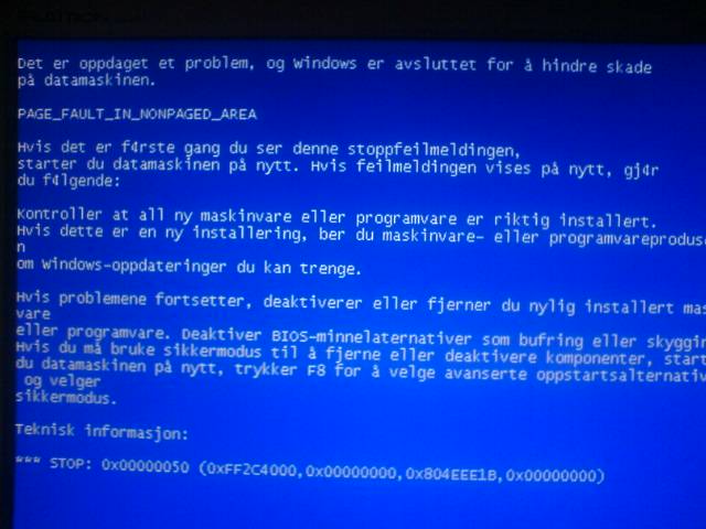

Nå i etterkant har det flere ganger etter at jeg har logget meg inn på Windows gått 20 sekunder så kommer det en forhatt blåskjerm (som er på skjermen i 5 sekunder) og så restarter maskinen seg, og så skjer det samme igjen. Jeg slo nå av PC-en for så å restarte den igjen, da fungerte det.
Tok et bilde av blåskjermen for å få lest hva som stod der og det fremgikk at jeg må kontrollere all ny maskinvare og programvare.

I det siste har jeg fått blåskjerm nokså ofte ved oppstart av maskinen, og når jeg endelig (etter 3-4 oppstarter ikke får denne blåskjermen som sier at det er noe galt) får maskinen til å fungere så kommer det opp en dialogboks som sier at Windows har gjenopprettet systemet etter en alvorlig systemfeil (HUFF!)
Denne blåskjermen har aldri kommet opp før jeg installerte Razer Copperhead musa, så jeg innbiller meg at det er denne som er roten til alt vont...Da jeg installerte musa så fikk jeg opp feilmeldingen at denne ikke var Windows-lisensiert (eller noe i den dur) og at dette senere kunne skade systemet. Blåste glatt i den feilmeldingen og fortsatte installasjonen av programvaren....og etter dette har blåskjermen begynnt å komme (står der at jeg må sjekke all innstallert prg vare og enheter)

Blåskjermen din kommer opp med info om hvilken fil som feiler, post info om den her.
Akkurat ja. MEN, det er jo en god del Razer brukere der ute, så jeg kan ikke skjønne at det kun er jeg som skal få denne meldingen.
Det som er litt vanskelig er jo da at når blåskjermen kommer, så er den synlig i 4 sekunder før den forsvinner og maskinen starter da opp på nytt. Vet ikke helt hvordan jeg skal få postet info om den ettersom jeg knapt får lest 2 linjer før den forsvinner igjen, noen tips?
post-117958-1196250655_thumb.jpgFeilmeldinger.docVel, da har jeg fått tatt noen print screen samt et mobilbilde av blåskjermen min. Flott om noen kan tyde hva som er feil ut fra dette...jeg skjønner ihvertfall ikke noe, selv om jeg har en liten magefølelse om at det er den nye Razer musa som er skyld i dette.

Det er ikke bare musa, det er et dokumentert problem med visse hovedkort og den musa. På mitt kom det nylig ut en "Copperhead fix" på den siste biosversjonen.
Endret av Lilac1
Ok. Som sagt er jeg grønn på dette, så hvordan finner jeg ut hvilket hovedkort jeg har? BIOS, er det noe en grønnskolling kan gå inn og endre på da? En Copperhead fix hørtes jo flott ut...
Hør med gjengen i hovedkortforumet. De kan nok hjelpe deg.
