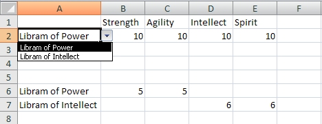

Hjelp med formel i Excel (Helst ikke VB)
Som dere ser fra screenshot, det jeg vil oppnå er at når jeg velger en av alternativene fra drop-down menyen så skal verdiene fra radene disse ligger i (Rad 6 eller 7), legges til i de respektive kolonnene.
Om jeg velger Libram of Power fra drop-down menyen skal det legges til 5 i celle B2 og 5 i celle C2. Velger jeg Libram of Intellect fra drop-down menyen skal det legges til 6 i D2 og 6 i E2.
Noen fornuftig måte å gjøre dette på, uten VB?

I celle B3 kan du skrive formel
=B2+VLOOKUP($A$2;$A$6:$E$7;COLUMN())
fyll så bort til E3.
Du kan ikke både skrive en verdi i en celle og samtidig ha en formel der -da trenger du VB-kode.
HTH. Beste hilsen Harald

Ok da vet jeg at det fungerer men har sine begrensninger. Får bare trikse det til på en måte så det allikevel ser bra ut i prosjektet ;)
Takker så mye!
