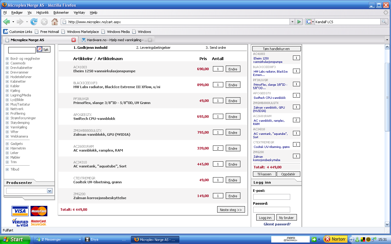

presets Skrevet 3. november 2007 Forfatter Skrevet 3. november 2007 (endret) Ingen som vil lage et oppsett for å kjøle 2*8800gtx, 1*Q6600 og eventuelt gjerne 4 dominatorbrikker fra corsair og en samsungharddisk..? Ingen som vil fortelle litt om Kandalf LCS? Se vedlagt fil.. tar imot all hjelp jeg kan få for jeg syns det der virket litt dyrt.. PS.. skal selvfølgelig ha med 3 grønne 120mm vifter fra MIST og en 80MM grønn mist vifte til kabinettet dfjuy.bmp Endret 3. november 2007 av Volfpac

Carl Sagan Skrevet 4. november 2007 Skrevet 4. november 2007 Dette blir dyrt.. Men bestill fra utlandet(SideWinderComputers eller PetrasTechShop er til å anbefale sterkt) så får du større utvalg samt en del billigere. Jeg tenker: 2x EK 8800GTX blokker D-TeK Fuzion CPU-Blokk DDC-1 m/modda PTS topp ELLER Laing D5 2x Swiftech MCW-30 for NB og SB Thermochill PA120.3 Og på rammen, OCZ CAS3 FLEX XLC som du sier, så har de blokk innebygd på seg, så der trenger du ingenting. Andre ting: Filltopp eller Tank Dremmel \ evnt. montere radiatoren utfor kabinett Masse slange MHV Todda7

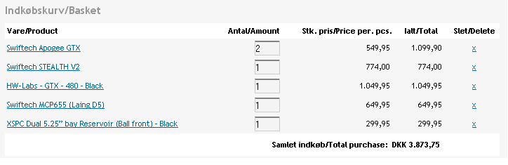

presets Skrevet 20. november 2007 Forfatter Skrevet 20. november 2007 (endret) Nå har jeg funnet en dansk nettside.. tipper jeg sparer litt på transport der.. Oppsettet ser dere som vedlagt bilde elns Eneste jeg kunne trenge hjelp med er MOSFET kjølere til 680i kortet som jeg ikke finner og seff NB og SB kjølere til samme HK.. Noen som vil hjelpe meg plx plx? Denne nettsiden skal jeg kjøpe fra tror jeg ^^ Oppsettet så langt.. mangler kun MOSFET og NB/SB kjølere.. også må noen seff hjelpe meg med alt jeg har glemt.. for jeg kan INGENTING om vannkjøling.. og ja jeg skal ha 4 vifter på om noen lurte.. Da er det jeg trenger link/anbefalinger til : Slanger, nipler, NB/SB kjøler og MOSFET.. Ps.. noen som kan linke en såkalt TECkjøler til meg? ^^ Nå fant jeg denne cpublokken som visstnok er TEC.. men det står at den kan gå under frysepunktet.. vel.. betyr det at hvis jeg plugger den på en Q6600 på standardfrekvenser så fryser den prosessoren ihjel? Oppsett.bmp Endret 20. november 2007 av Volfpac
presets Skrevet 26. november 2007 Forfatter Skrevet 26. november 2007 Nå har jeg funnet en dansk nettside.. tipper jeg sparer litt på transport der.. Oppsettet ser dere som vedlagt bilde elns Eneste jeg kunne trenge hjelp med er MOSFET kjølere til 680i kortet som jeg ikke finner og seff NB og SB kjølere til samme HK.. Noen som vil hjelpe meg plx plx? Denne nettsiden skal jeg kjøpe fra tror jeg ^^ Oppsettet så langt.. mangler kun MOSFET og NB/SB kjølere.. også må noen seff hjelpe meg med alt jeg har glemt.. for jeg kan INGENTING om vannkjøling.. og ja jeg skal ha 4 vifter på om noen lurte.. Da er det jeg trenger link/anbefalinger til : Slanger, nipler, NB/SB kjøler og MOSFET.. Ps.. noen som kan linke en såkalt TECkjøler til meg? ^^ Nå fant jeg denne cpublokken som visstnok er TEC.. men det står at den kan gå under frysepunktet.. vel.. betyr det at hvis jeg plugger den på en Q6600 på standardfrekvenser så fryser den prosessoren ihjel? ok siden ingen vil hjelpe meg med det da.. kan noen rett og slett bare sette opp en liste over ALT man trenger? Hva slags blokker osv ville du kjøpt om du skulle ha det på samme hardware som meg?
