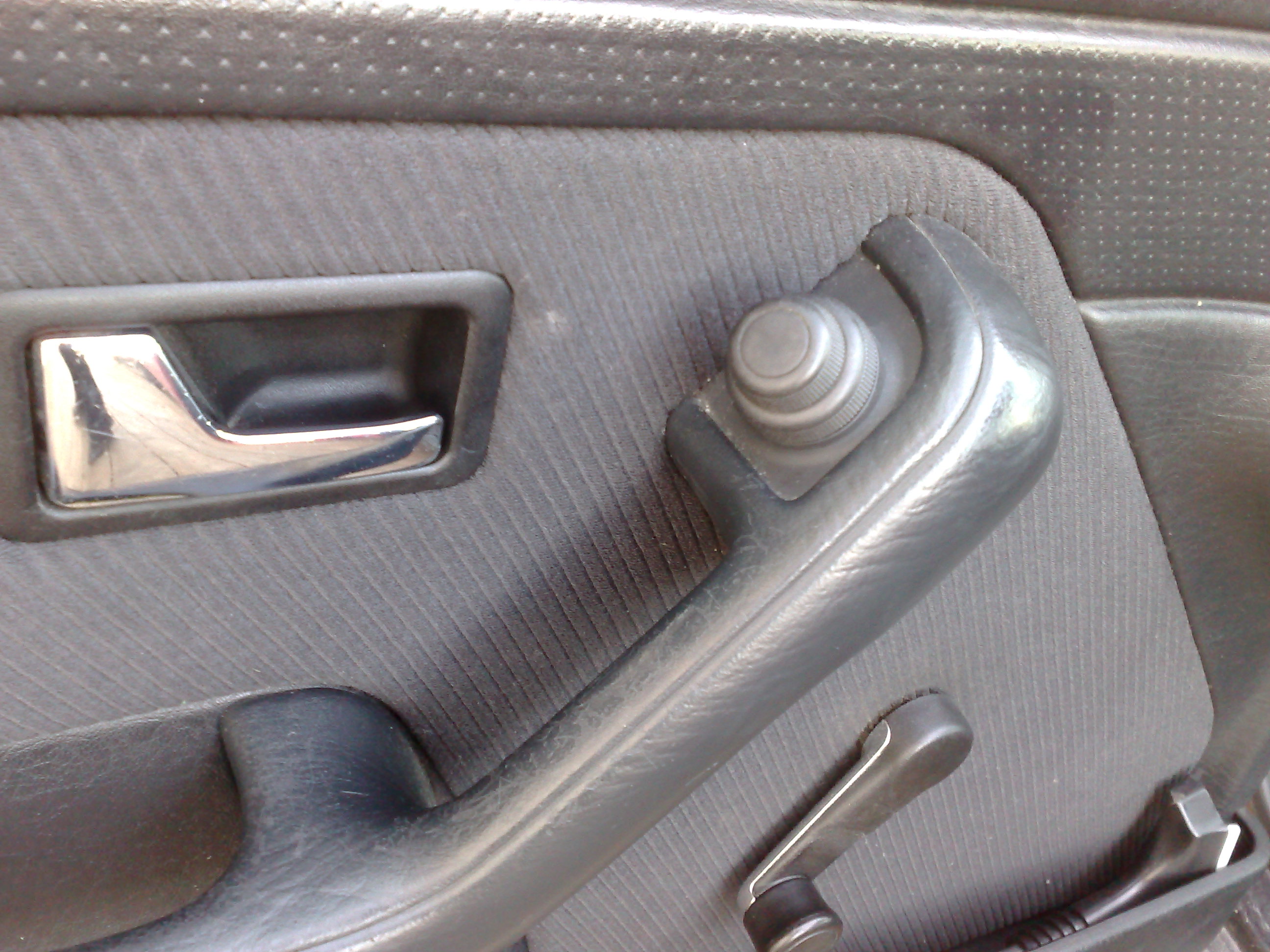

trulsd Skrevet 26. oktober 2007 Skrevet 26. oktober 2007 Heisann, Jeg tenkte jeg skulle installere sentrallås i min Audi 80, og i den forbindelse lurer jeg på om det er noen som vet hvordan speiljusteringen løsnes. Det er 2 "hjul" som man skrur på for å justere speilet, men jeg er altså litt usikker på hvordan dette ser ut på innsiden, og i frykt for å ødelegge, tenkte jeg at jeg skulle spørre om råd her først.. Legger ved et bilde av dørpanelet. Takk for all hjelp
timitim Skrevet 26. oktober 2007 Skrevet 26. oktober 2007 (endret) Hei, Eg har hatt dør pannelet av eit par ganger for å fikse sentrallåsen som hadde "hoppet av" låsen på førerdøra. Om eg ikkje husker feil så er det noen wire greier som går ut fra speil justeringa. Så det er ikkje noe du greier å ødelegge så lett. Er bare eit par skruer rundt på døra og ta av håndtaket til vindus heisen så får du av dekselet, men du vil jo ikkje kunne ta den så langt i fra døra pga. wireen. Håper det var litt til hjelp Endret 26. oktober 2007 av timitim
Zalo Ultra Skrevet 28. oktober 2007 Skrevet 28. oktober 2007 disse to hjulene er bare å dra rett opp...
