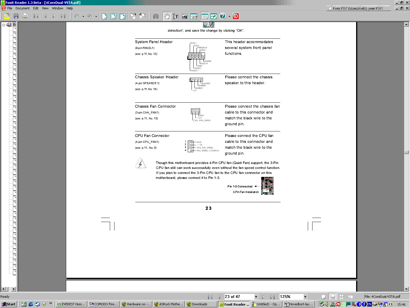

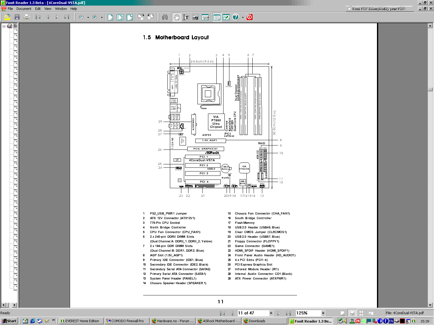

Gjest Slettet+9871238947 Skrevet 26. oktober 2007 Skrevet 26. oktober 2007 Om jeg holder reset-knappen inne, skjer det ingenting. Jeg legger ved 2 .bmp-filer for å vise 1) layouten på hovedkortet, og 2) Front-panelet (System panel Header) Beklager filstørrelsen/utseendet, men måtte bruke Paint/screenshot, da jeg ikke har Photoshop Elements på denne PC-en. Under forklarer jeg hvordan jeg har koblet ledningene til frontpanelet Ledninger fra strømforsyning/Funksjon/=Koblet til på hovedkortet (Se System Panel header-filen) Ledning 1(hvit/sort)/POWER SW/=GND/ PWRBTN # Ledning 2(hvit/rød)/H.D.D. LED/=HDLED+/ HDLED - Ledning 3(hvit/orange)/RESET SW/=GND/ RESET # Ledning 4(hvit)/POWER LED/=PLED + Ledning 5(grønn)/POWER LED/=PLED - Hovedkort_layout_small.bmp System_Panel_Header_small.bmp
a85 Skrevet 26. oktober 2007 Skrevet 26. oktober 2007 Om jeg holder reset-knappen inne, skjer det ingenting. Jeg legger ved 2 .bmp-filer for å vise 1) layouten på hovedkortet, og 2) Front-panelet (System panel Header) Beklager filstørrelsen/utseendet, men måtte bruke Paint/screenshot, da jeg ikke har Photoshop Elements på denne PC-en. Under forklarer jeg hvordan jeg har koblet ledningene til frontpanelet Ledninger fra strømforsyning/Funksjon/=Koblet til på hovedkortet (Se System Panel header-filen) Ledning 1(hvit/sort)/POWER SW/=GND/ PWRBTN # Ledning 2(hvit/rød)/H.D.D. LED/=HDLED+/ HDLED - Ledning 3(hvit/orange)/RESET SW/=GND/ RESET # Ledning 4(hvit)/POWER LED/=PLED + Ledning 5(grønn)/POWER LED/=PLED - Ja, de det står + på skal alltid den farga ledningen være på (Det er også merket med pil bakpå pluggen på den lederen som er +) og de plassene på connectoren på hovedkortet hvor det ikke står + står det feks pwr på en og gnd på den andre, da skal den farga være på pwr og den hvite på gnd
Gjest Slettet+9871238947 Skrevet 26. oktober 2007 Skrevet 26. oktober 2007 Hei arovik, Jeg koblet slik du sa, og nå har jeg lys på power-led igjen (i front av PC-en). Når jeg holder power-knappen inne en stund, slokkes lyset som om PC-en skulle blitt slått av. Det virker som om vi er på riktig vei, men det er fortsatt ingenting som starter; bortsett fra power-lyset.
