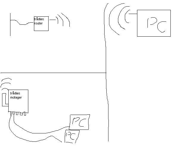

Hei, har kjøpt meg bærbar pc og ha derfor tenkt til og skaffe meg trådløst nettverk.
Har tidligere hatt en kabel mellom dørsprekken fra ett rom til ett annet. Den stasjonære PC-en skal jeg ha stående der den står og fortsatt ha mulighet til og koble til flere PC-er via en switch som jeg har stående på samme rom.
Den bærbare skal kunne brukes rundt om i hele huset mens det skal stå en motaker m/mulighet til og koble til flere PC-er på et annet rom.
Lurer derfor på om det er noen som har noen gode løsninger til dette?

joda, men går dette sån som jeg hade tenkt?
EDIT: Hurtig tegnet!
Sånn jeg ser på det, så trenger du en trådløs enhet som kan stå i client modus. Da kan du koble til flere maskiner bak denne uten å ha trådløst kort i begge to. Du kan f.eks ta en titt på en WAP54G eller WET54G fra Linksys.
