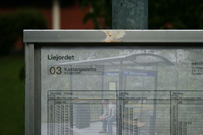

Joda, det skal jo være mulig å få tilk ved bruk av delvis transparente layers og litt selection tools i PhotoShop eller paintShop Pro. Jeg regner med at du tenker noe slikt som på dette bildet hvor det riktignok ikke er solbriller men en bussrutetavle?
Her har jeg brukt selv holdeplassbilde som hovedbilde og satt inn det andre bildet, speilet, som nytt layer med delvis transparenthet. Du kan fjerne det overflødige ved selections, masker eller viskelær.
