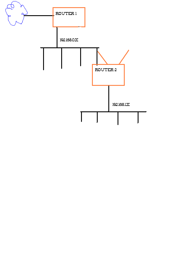

Hvis du bare får en IP adresse fra ISP-en din (ikke helt uvanelig), så vil dette virke dårlig. Da må routerene henge etterhverandre på hvær sine sub-nett. Se vedlagte tegning.
Her vil "Router 1" være den som trenger PPOE innlogging, "Router 2" må settes som en "vanlig" ruter med statisk IP-adresse i 192. 168.0.X nettet på WAN siden
Pass på at "router 1" får lagt inn en rute som sier at den finner subnettet til "router 2" (192.168.1.X)ved å gå til "router 2".
Du kan selvsagt velge andre nettverksadresser, men det er greit å bruke 192.168.X.Y da disse er private adresser, og vil derfor ikke komme i konflikt med andre ute på nettet.
