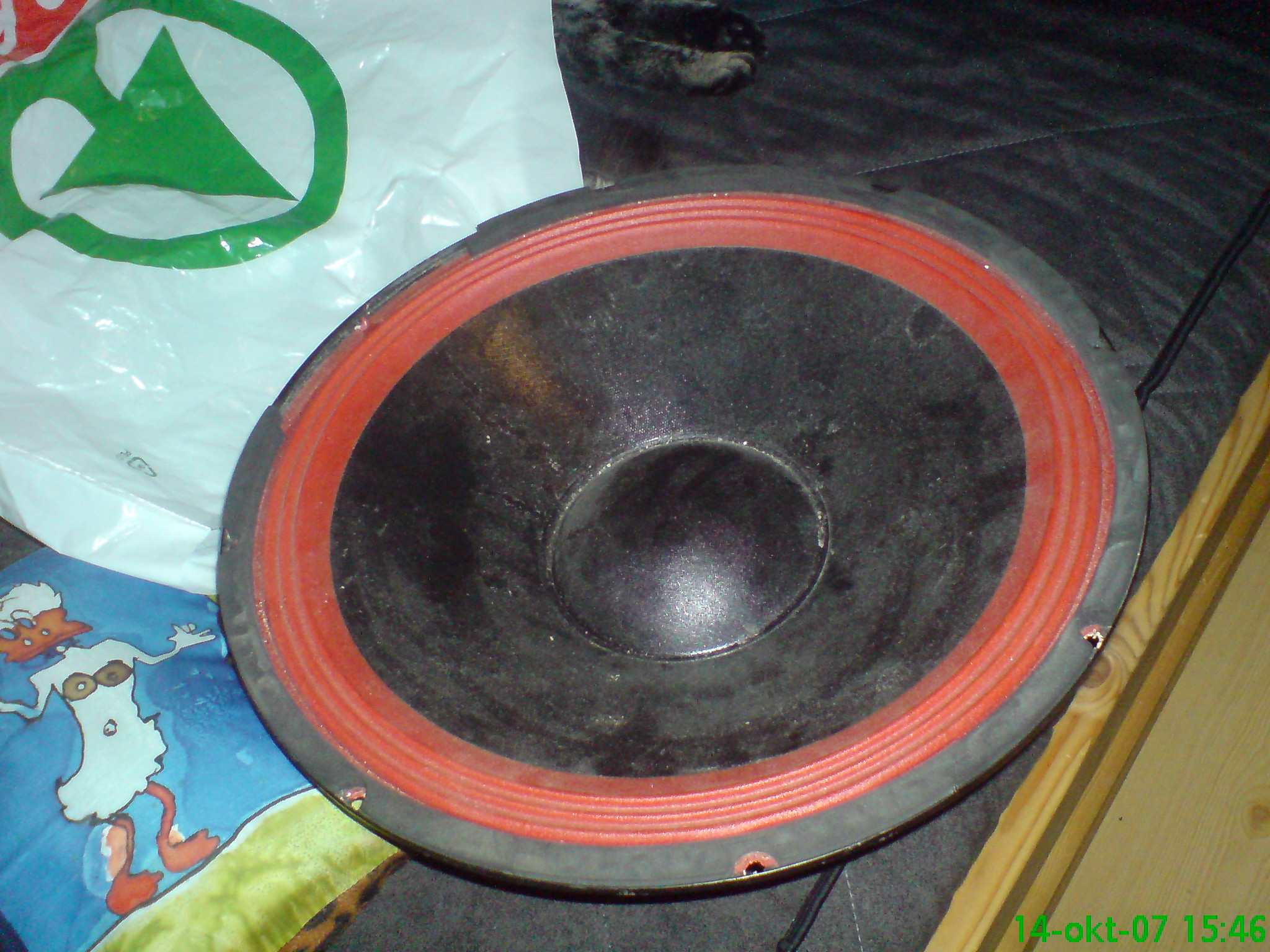

rune_a6 Skrevet 14. oktober 2007 Skrevet 14. oktober 2007 Har problem med og finne ut kor stor kassen skal være på denne suben eg fikk her om dagen... eneste eg vet er at det er en stageline 15tommer... den skal vere en åpen kasse...
Bluum Skrevet 14. oktober 2007 Skrevet 14. oktober 2007 Du har ikke litt mer info? Sjekka på baksiden av magneten, der pleier det ofte å stå antall ohm eller watt. Blir litt lettere å finne ut omtrent hvilket element det da er snakk om.
rune_a6 Skrevet 14. oktober 2007 Forfatter Skrevet 14. oktober 2007 (endret) Det står WF-380PA under magneten... fant noe greier på nettet.... WF-380PA Nominal diameter: 384mm/15 inches Impedance: 8 ohms Frequency range: Fs-3500Hz Max. power: 600W Power rating: 300Wrms Sensitivity (SPL): 91dB Basket: steel Cone: paper Surround: cloth Voice coil: dia. 49.5mm/ASV Magnet: ferrite/dia. 156mm/49oz Free air resonance (Fs): 28Hz Suspension compliance (Cms): 0.3mm/N Moving mass (Mms): 126.0g Mechanical resistance (Rms): 4.8kg/s Mechanical Q factor (Qms): 4.66 Electrical Q factor (Qes): 0.63 Total Q factor (Qts): 0.56 Equivalent volume (Vas): 261.9l RDC DC resistance (Re): 7.2 ohms Effective cone area (Sd): 854.9cm2 Force factor (BL): 15.9Tm Reference efficiency (no): 0.9% Packing: 4 pcs/ctn:carton: 665 x 395 x 310mm (0.087M3/ctn) Endret 14. oktober 2007 av rune_a6
Bluum Skrevet 14. oktober 2007 Skrevet 14. oktober 2007 (endret) Det er ypperlig info Fant plenty med info ved hjelp at et lite søk i Google: *fjernet* Prøvde å kjøre diverse parametre gjennom et program jeg fant, og kom frem til at kassa bør være omtrent 775-780L Et eksempel på en så stor kasse er 1m*1m*0,78m = 780L, så det blir svære saker ... Det er faktisk ikke sikkert det er feil; du har å gjøre med et element beregnet for PA bruk. Portdiameter på mellom 10 og 10,5cm anbefaler programmet. Programmet mente lendgen burde være 0,45cm ,så jeg antar at du ikke skal ha rør. Ikke skyt meg om programmet regner feil! Kan være lurt å vente på svar fra andre også ... EDIT: så du fant infoen mens jeg holdt på å poste, så jeg fjernet mitt sitat, for å holde lengden på inlegget nede Endret 14. oktober 2007 av Bluum
rune_a6 Skrevet 14. oktober 2007 Forfatter Skrevet 14. oktober 2007 hmmm... det va no litt for mye.. om eg skulle hatt den lukket da? kor stor hadde den blitt da? beregnet for PA bruk?
Bluum Skrevet 14. oktober 2007 Skrevet 14. oktober 2007 Professional Audio tror jeg det står for, det er lydutstyr beregnet for konserter o.l. Med lukket kasse kommer jeg frem til omtrent 440L, noe som for eksempel kan være ca 75*75*75cm Det er ikke alt for ille stort tror jeg, selv om det er ganske stort.
