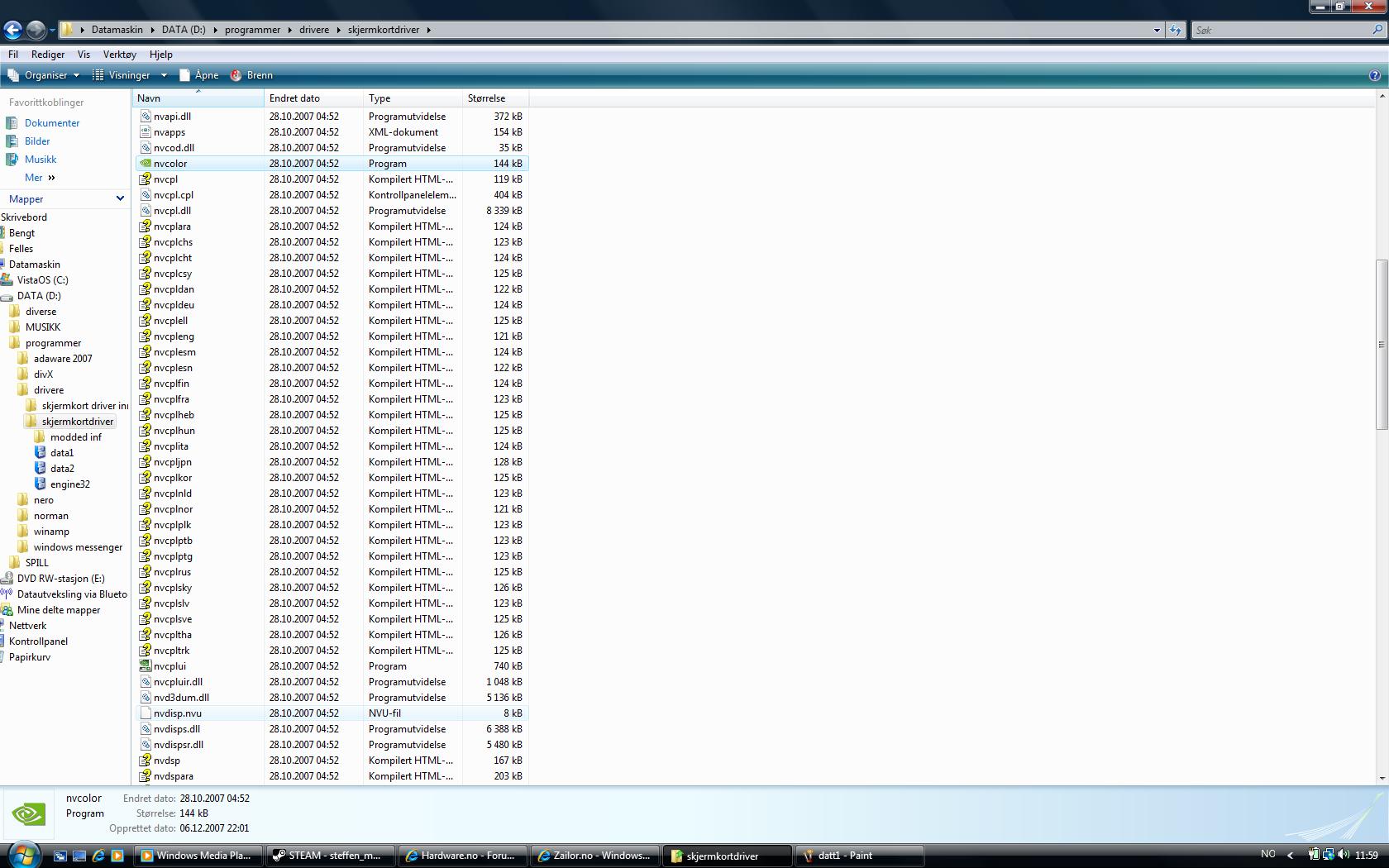

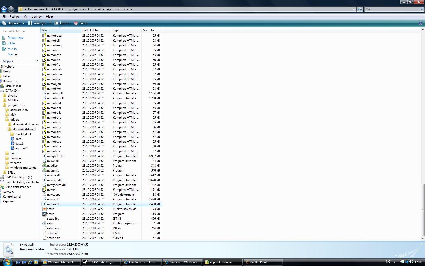

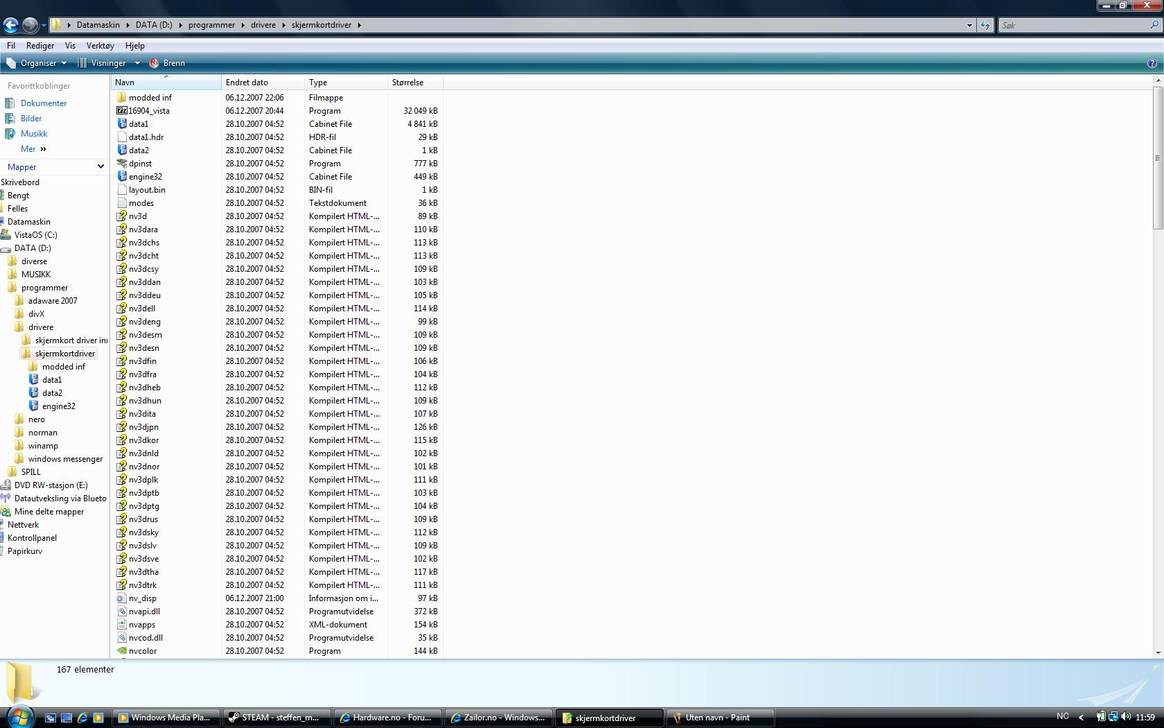

Jeg har extracta modded inf filene. Kan legge ved noen bilder
Har jeg gjort alt rett her?
Hva er eventuelt neste steg?
Hvordan kan man se om man er ferdig?

Jeg har 169.04 driveren, og avinstallerte ikke noe, før jeg innstallerte denne. Eneste jeg måtte gjøre var å modde inf fila, og deretter innstallere.
Får å sjekke om du har gjort det riktig ka du gå på Nvidia kontrollpanel, deretter hjelp knappen oppe på linja, så trykker du systeminformasjon. Der skal det da stå hvilken versjon du har :thumbup:
Du avinstallerer ved å gå inn i "kontrollpanel-->avinstaller et program" også heter vel det du skal avinstallere "nvidia drivers"..
Du extracter videodriverne, også legger du den modda fila i drivermappa og overskriver den gamle inf fila.. deretter dobbeltklikker du på "setup.exe".. Værre er det ikke =)
