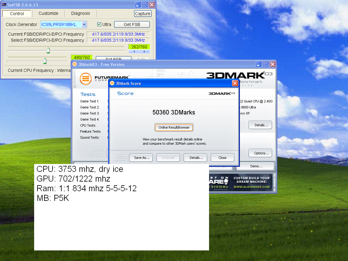

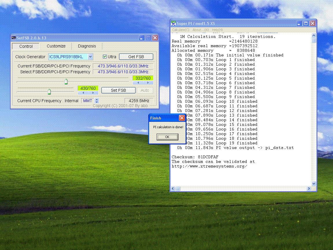

tharshan Skrevet 11. oktober 2007 Skrevet 11. oktober 2007 (endret) Hei! Etter litt om og men så bestemte eg meg for å skaffe meg rør til å kjøre tørris kjøling. Bur 50 mil vekk frå Oslo, i ein liten kommune med 6000 innebyggertal, så det er ikkje så lett å skaffe seg tørris der. Men sidan eg er i Oslo nå så tenkte eg å bruke sjansen. Kjøpte 5 kg tørris hos Eiva i Alnabru. 46,- kg var i meste laget men det måtte berre gå, og 105,- for isopor esken... jaja. Så fekk ikkje eg tid den same dagen, mne tenkte å gjere det opp om kvelden. Hadde ein 30 gb hdd som ahdde XP innstalert og tenkte at eg berre kunne innstalere hk drivera så var det klart, men det var ikkje så lett. Windows var øydelagt og eg fekk bluscreen når eg boota opp. Så då måtte eg foramtere og det tok sin tid, og eg fekk heller ikkje innstalert SP2. Eg vart trøtt så eg gjekk og la meg. Så idag kl. 15.00 begynte eg å isolere hk. Kjøpte hk og pot av same person. la på ein tjukt lag med isolerande material. så la eg på poten for å sjå om det var kontakt. Men nei, det var ikkje det. Litt banning, så måtte eg kutte vekk halve hlgda på isoleringa. Og etter at det var gjort, var super kontakt! Så saatt eg inn D 925 og boota. Deaktiverte det meste som hadde med CPUen å gjere, og starta opp på 4 ghz. Når eg kom inni windows starta eg opp CPU-Z, og der viste det seg at hket hadde sette ned MPen til 12x istaden for 15x. Eg gjekk inn i biosen igjen og sjekka over alt, og prøvde alt mogleg, men det gjekk dessverre ikkje. Halva tørrisen vart brukt på ingenting... Så var det Q6600 sin tur. Den gjekk det mykje betre med, men det hadd ein del problem når det gjalt spenning. Alt over 1,66V var ustabil og den reboota berre. Så prøve eg litt Superpi uten SP2 og einaste windows tweak var å slå va explorer å sette prioriteten tl sanntid/realtime. Først var målet å kome under 12 sek, og det klarte eg lett. Netse var under 12 sek, og dte gjekko også bra: Så var det på tide med sucidescreen, noko eg lika best Den havna til slutt på 4402 mhz http://valid.x86-secret.com/show_oc.php?id=253479 På TEX så prøvde eg å kome over 50k i edmark03 med 8800 ultra og q6600 på luft, men det gjekk ikkje, og eg var berre 200 poeng ifrå. Men med tørris så klarte eg det. Så ka syns de for å vere første gong under tørris? Forresten. FÅr snart ein Celeron 420 so meg skal prøve å sette WR på, men eg må prøve å få skaffa meg tørris i Stryn! Endret 11. oktober 2007 av tharshan
Sindre Aleksander Skrevet 11. oktober 2007 Skrevet 11. oktober 2007 Bra dette Tharsan! Bra Q6600-resultat ihvertfall. Synd at du ikke fikk igang(slik som planlagt) D 925'en da... Litt OT: Hvor mye betalte du for potten?

TordO Skrevet 12. oktober 2007 Skrevet 12. oktober 2007 Bra SPi 1M tid for Quad. Alle fire kjerner aktivert? Neste gang må du tyne litt mer Finn vmods til det P5K kortet og tyn i vei ^^ Godt jobba

tharshan Skrevet 12. oktober 2007 Forfatter Skrevet 12. oktober 2007 TUppenx2@ Hket er vmodda, men den lika rett og slett ikkje spenning over 1,66V. Så får vente til eg får tak PLL til abit kortet, så skal eg isolere kortet og klokke Alle kjernene var aktivert ja, så eg kunne ha kjørt superpi på høgare frekvens dersom eg kunne ha deaktivert 3 av kjernene. WRen på 420 er på 3776 mhz. The ghost sin stoppa opp på 460 FSB, etter det var ikkje det snakk om gå opp ein einaste FSB, så nå får eg prøve korleis den får verka, men først må eg få skaffa tørris i Stryn. SKal det verkleg vere så vanskeleg?

Økonom Skrevet 14. oktober 2007 Skrevet 14. oktober 2007 Alltid kult når folk bencher med kuldegrader her på forumet Pent. Tror ICS9LPR501HGLF er PLL-chippen som sitter på IP35. Det er bare å studere kortet nøye da, så finner du ut hvilken PLL det bruker. Det kan hende den sitter rett under PCI-E 16x sporet. Du bør jo få over 20 poeng for den 03 scoren, men du har kanskje lastet opp den på 49k også?
tharshan Skrevet 14. oktober 2007 Forfatter Skrevet 14. oktober 2007 Takker! økonom@ Eg trur at eg testa den PLLen på TEX, og då verka ikkej den.... EG hadde lasta opp den på 49 k ja. Har dte noko å seie?
Økonom Skrevet 14. oktober 2007 Skrevet 14. oktober 2007 Jepp, det har noe å si, ellers kunne du jo bare kjørt 10 03 run på rundt 50k og fått ~20 poeng på hvert run. Derfor får du bare litt ekstra for å klare høyere score. Du bør prøve den PLL-en en gang til, fordi jeg er ganske sikker på at det er riktig. Det står på SetFSB-hjemmesida at den er på Abit IB9 og IP35.
tharshan Skrevet 14. oktober 2007 Forfatter Skrevet 14. oktober 2007 hmm, såpass ja, men på sida står der at eg har 17,5 poeng... EG skal ta å prøve den PLLen ja..
