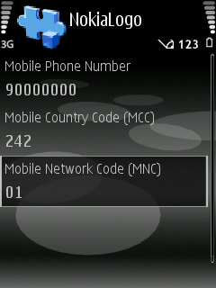

DTS Skrevet 11. oktober 2007 Skrevet 11. oktober 2007 (endret) Ønsker du å bytte ut den kjedelige Telenor-/Netcom-logoen? Bare så det er sagt også da, så blir ikke denne fremgangsmåten gratis (såfremt du ikke har SMSmania e.l. abonnement)! Programmet krever at du sender 5 tekstmeldinger, for 1 Logo. Men hva er vel det, når du får ditt eget navn f.eks., som operatørlogo...? :!: This is How To! - Last ned NokiaLogo.jar herfra og installer det i telefonen. - Lag deg en bitmap-logo (.bmp) som har 128X32 oppløsning. Legger ved en blank logo (med riktig oppløsning) som filvedlegg, der du kan sette inn tekst i ved bruk av f.eks. Paint. OBS! Støtter kun svart/hvitt. - Overfør den ferdige logoen i hvilken som helst mappe på telefonen/minnekortet. - Start NokiaLogo fra telefonen. I denne får du nå 3 felt som skal fylles ut. 1. Mobile Phone Number: der du taster inn mobilnummeret logoen skal sendes til (kan være ditt eget selvfølgelig). 2. MCC: dette er valget for landskode. Tast inn 242 3. MNC: dette er valget for hvilket nett som brukes (nettverkskode). Tast inn 01 for Telenor eller 02 for Netcom. -Valg. -Select Logo Her blar du deg frem til hvor du installerte logoen på telefonen/minnekortet, og trykker deretter Select. P.g.a. at dette er et Java-program, så får du opp en del "popup"-meldinger som må aksepteres. M.a.o. tillat at programmet får lese/skrive brukerdata. -Valg. -Send. -Programmet spør nå om du tillater å sende 5 tekstmeldinger. Trykk Ja selvfølgelig! -Når SMS'n er mottatt, åpner du den, trykker Valg og Lagre. Vil du av en eller annen grunn ta ibruk den originale logoen igjen , går du på: -Innst. -Telefon. -Ventemodus. -Operatørlogo Av/På. blank.bmp NOKIA.bmp Endret 17. oktober 2007 av T_H_X

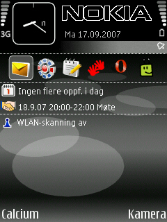

DTS Skrevet 17. oktober 2007 Forfatter Skrevet 17. oktober 2007 (endret) cyclo: Programmet gjør ikke annet enn å sende en operatørlogo med f.eks. din egen tekst nei. Standard logo ville jeg vel ikke kalt dette da, for dette forbinder jeg med den "implementerte" Telenor/Netcom-logoen... eikum: La til Nokia-logoen fra screenshot-bildet i førstepost. Ellers har jeg mange ferdiglagde logoer (med forskjellige fonter) med mitt eget navn ja, men dette blir uintressant å laste ned for bortimot alle, da jeg har et forholdsvis spesielt navn. Så unnlater å legge dette ut... Endret 17. oktober 2007 av T_H_X

JrRRr76 Skrevet 1. juni 2008 Skrevet 1. juni 2008 Et lite spm.. I den vedlagte filen så er bokstavene i NOKIA fylte, mens i bildet som du viste som eksempel (fra mobilen) så var det kun outlined. Skjedde dette i overføringa, eller var dette en annen bildefil som du sendte? Ellers takk for en fin Guide, vikret komplisert men kanskje jeg gir den et forsøk når jeg mottar min Nokia E51..
