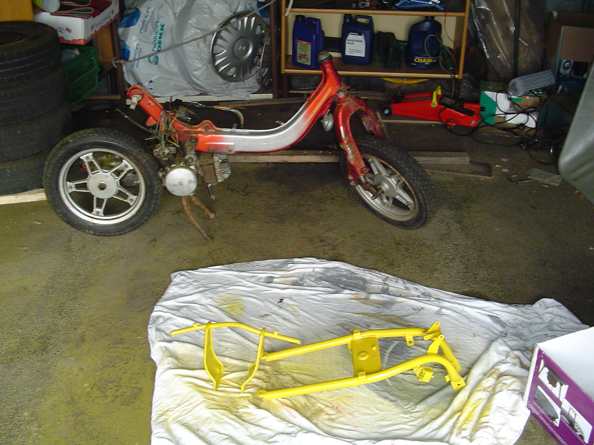

duligot Skrevet 8. oktober 2007 Skrevet 8. oktober 2007 (endret) Lurer på om noen har noe tips får å gjøre fzen min så fet som mulig .. Lakker den gul nå . men tenker på foreksempel senking eller heving ? er det noe som "kler" fz¨en bra ?? kom med ideer driver med et prosjekt nå . Endret 10. oktober 2007 av duligot

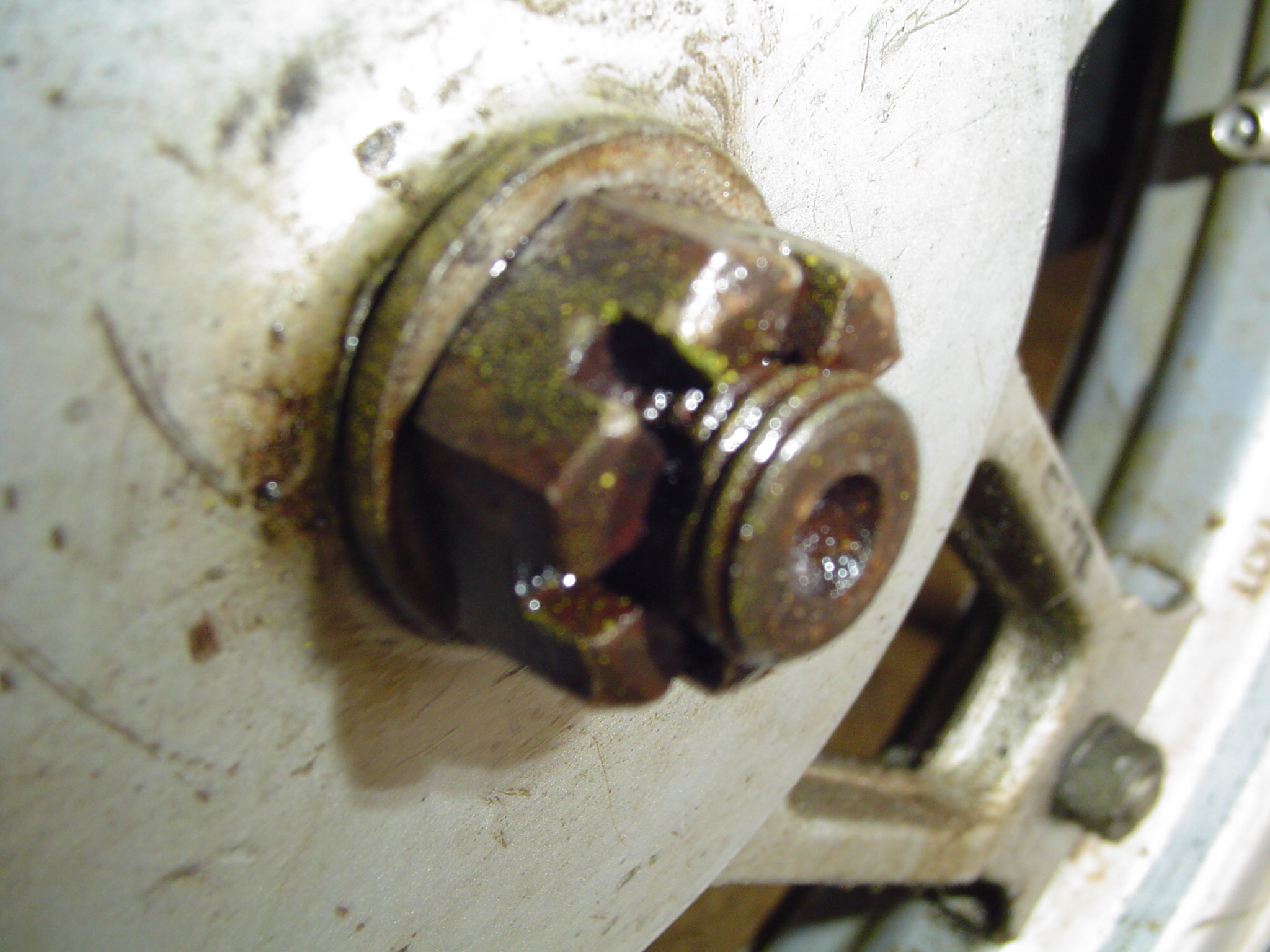

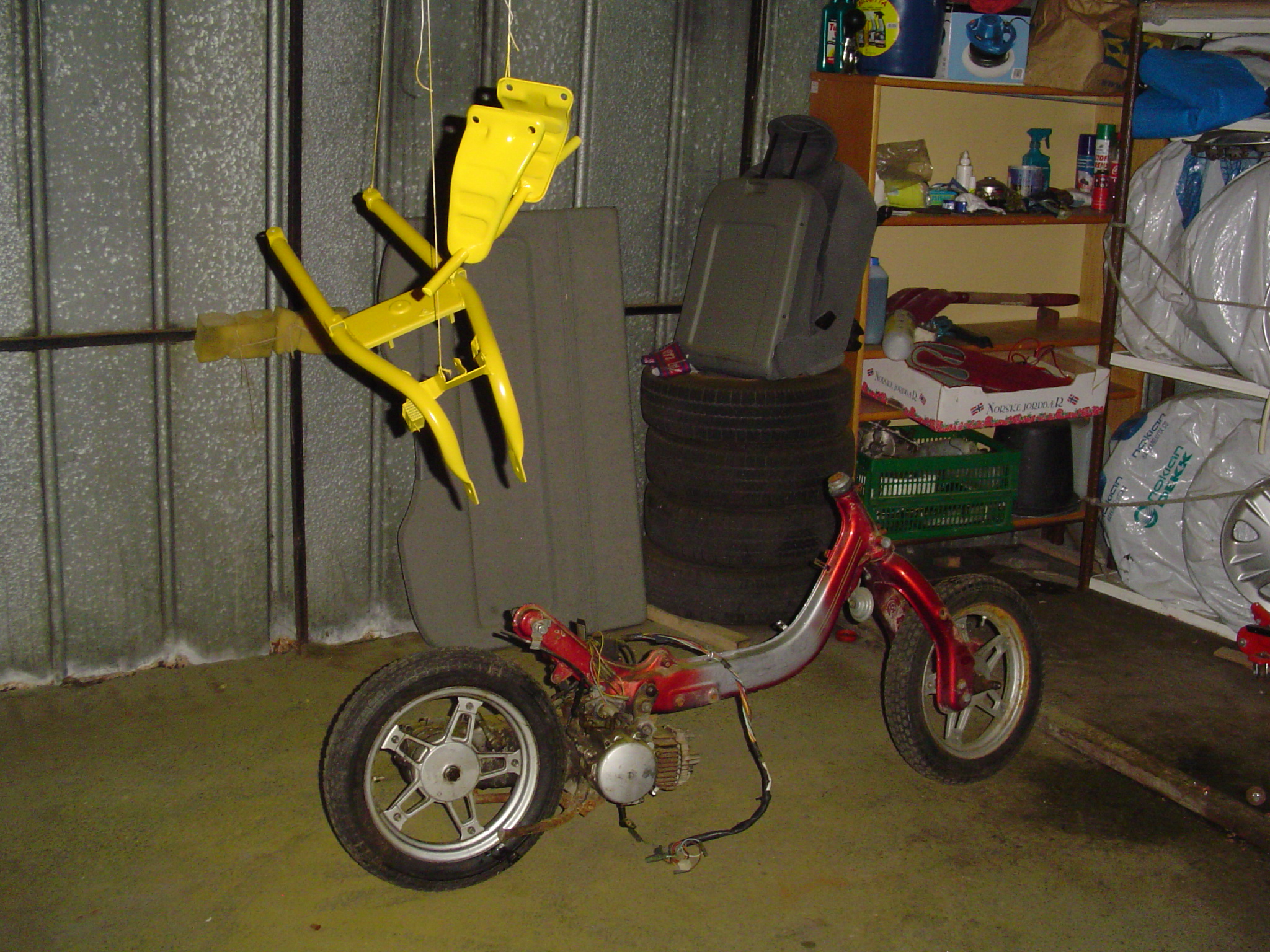

duligot Skrevet 8. oktober 2007 Forfatter Skrevet 8. oktober 2007 (endret) Får faen ikke av bakhjulet. er det en teknikk ? er jo bare en mutter der (ganske rusten men har hatt på masse olje ) . Har prøvd med en forlenger på 5 meter den satt bom fast xD har fjernet den lille metall pinnen . Synes dere jeg burde beholde de hvite skjermene/dekslene eller ha de i en annen farge?? er ingen farger som passer spess med gult så....? (Har også MassE reservedeler hvis noen trenger noe for en veldig billig penge.) Endret 8. oktober 2007 av duligot

duligot Skrevet 9. oktober 2007 Forfatter Skrevet 9. oktober 2007 hehe..jaja..det er verd et forsøk, men hvis det blir for ille er det jo bare å lakkere enda et lag med en annen farge:Dkoster litt da men Blir ikke så dyrt med lakk er bare plast dekslene som jeg kansje skulle farge svarte. Hva skal jeg gjøre med skrua på bak hjulet . Den sitter helt fast

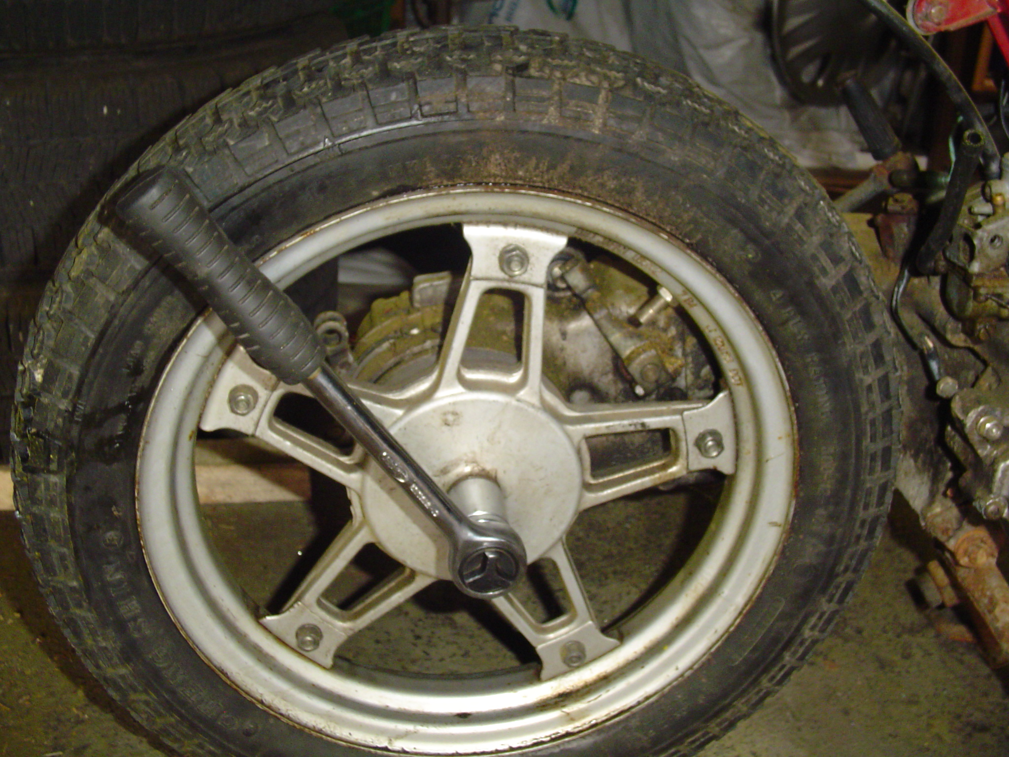

duligot Skrevet 9. oktober 2007 Forfatter Skrevet 9. oktober 2007 hvordan skrue er det? helt vanlig mutter . ser ut som den bare er til å skru ut , men den sitter fast . har hatt på olje i 8 dager ganske rusten . Har til og med brukt en jern stang som forlenger 5 meter
Whipblaster Skrevet 10. oktober 2007 Skrevet 10. oktober 2007 er du sikker på at du skrur riktig vei da men hvis det er en mutter så er det vel en skrue på andre siden vel? på min sykkel er noen av skruene og mutterne sveisa
duligot Skrevet 10. oktober 2007 Forfatter Skrevet 10. oktober 2007 er du sikker på at du skrur riktig vei da men hvis det er en mutter så er det vel en skrue på andre siden vel? på min sykkel er noen av skruene og mutterne sveisa Skrur riktig vei ja Men skrua går til motoren og gjennom bakhjulet. kan ta noen bilder .

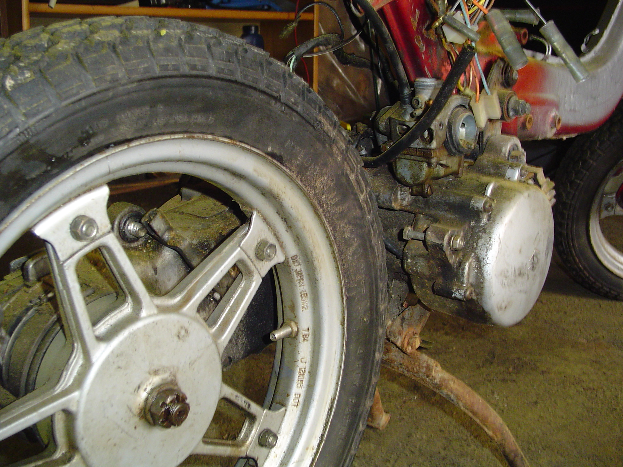

duligot Skrevet 11. oktober 2007 Forfatter Skrevet 11. oktober 2007 (endret) Noen bilder. skrua på bakhjulet som sitter . Jeg er litt treg men har begynt nå så skal prøve å få den ferdig i løpet av vinteren . har 2 andre jeg også driver litt på Endret 11. oktober 2007 av duligot

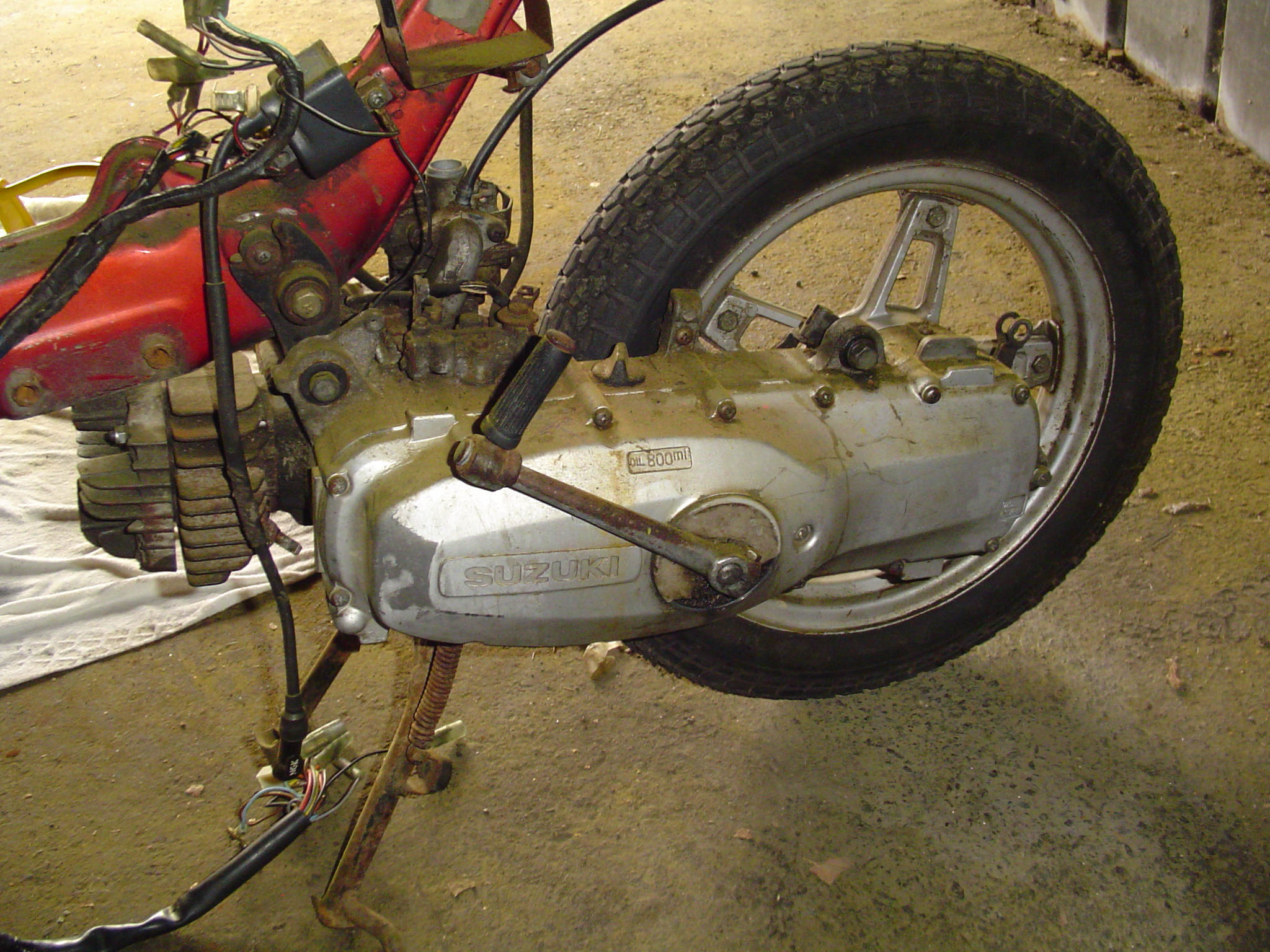

Whipblaster Skrevet 11. oktober 2007 Skrevet 11. oktober 2007 ser ut som om det skal være en skrue på den andre siden av mutteren også...har du prøvd å skrue opp på andre siden?
duligot Skrevet 11. oktober 2007 Forfatter Skrevet 11. oktober 2007 (endret) ser ut som om det skal være en skrue på den andre siden av mutteren også...har du prøvd å skrue opp på andre siden? Det er den skrua som drar bakhjulet rundt. på den andre siden : Har også bestilt trim i dag :Forgasser 16mm, sylinder 45mm, topplokk, stempelkit 45mm, trennplugg NGK B7HS, innsugning, trimpotte, reedventilblad, reedventilhus, pakning exrør/sylinder, pakning topplokk og pakning stylinder. Endret 11. oktober 2007 av duligot
Whipblaster Skrevet 11. oktober 2007 Skrevet 11. oktober 2007 (endret) prøvd å skru ut skruene rundt kardang (hvis det er kardang da) huset og sett inni der? tror det skal være en skrue inni der. men skal du bare ha av bakhjulet for å lakkere ramma? Endret 11. oktober 2007 av Whipblaster
duligot Skrevet 11. oktober 2007 Forfatter Skrevet 11. oktober 2007 prøvd å skru ut skruene rundt kardang (hvis det er kardang da) huset og sett inni der? tror det skal være en skrue inni der.men skal du bare ha av bakhjulet for å lakkere ramma? Lakke ramma og få bra tilgang til puss og lakering av motor .
Fisk1 Skrevet 11. oktober 2007 Skrevet 11. oktober 2007 Tipper den skruen er festa i variatoren din, og den må du inn og bremse før du kan få skrudd av noe som helst. Ta av kicken og dekselet bak, der inne er variatoren. Få noen til å holde den igjen med ei rørtang e.l, og så kan du skru av mutteren du sliter med. Pass på å ikke ødelegge variatoren din, det er den som står for giringa! Lykke til.
