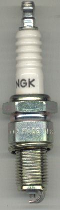

kevinedomm Skrevet 6. oktober 2007 Skrevet 6. oktober 2007 Scooteren min oppfører seg rart.. Idag når jeg skulle ut og kjøre startet den som vanlig, og gikk over en mil før den plutselig begynte og sakke farten og gå hakkete. Den gikk i ca60, så bare braste den ned i 50-->40-->30 før jeg stoppa den, når jeg skulle starte igjen tok det litt tid før den startet, men den gjorde da det til slutt, og gikk da i godt over 50 igjen.. (Prøvde og starte den igjen litt senere når den sto på støtta og da startet den med engang). Den har bensin og olje, men jeg har merka at bensinen går fortere nå enn den har gjort før, og at scooteren oftere og oftere stopper opp.. Noen som vet hva som er galt? Den har ikke stoppet så opp som den gjorde idag før... (Den har gått 5000, var ny i fjor, hvis det har noe betydning).Ps. jeg er en stor amatør når det kommer til ting som sier brom brom xP Mvh Maren 9648233[/snapback] Prøv å bytt tennplugg du Den skal ikke koste mer enn en hundrings. Og den ser sånn ut:
CFM Skrevet 7. oktober 2007 Skrevet 7. oktober 2007 (endret) Scootern går på tomgang, men kveles ved gasspådrag! Noen som har noen forslag?? Gått 1500 km. Motor starter på tomgang og går en kort stund på det før den stopper. Gir jeg gass, kveles den umiddelbart. Den er nesten helt ny fra Smartclub. Jeg er svært takknemmlig for forslag til min kjære scooter=( 9624687[/snapback] Dritt i gasseren? Mulig det er samme med deg og Maren men skader ikke å skifte tennplugg 60-70kr bare Endret 7. oktober 2007 av gilera
