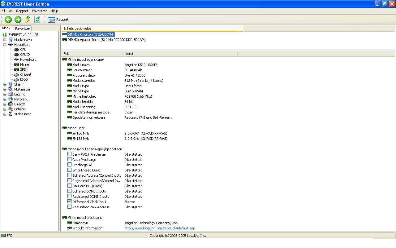

Har et lite problem med maskinen jeg sitter på. Har satt i 2stk 512mb brikker men dataen mener det bare er 512mb :!: Men i Everest kan den se at det er 2 brikker i maskinen men den teller det som 512mb allikevel? :hmm:

Dette kan forårsakes av flere ting. Først bør du sjekke at du har en oppdatert versjon av bios på hovedkortet. Evt nullstill bios for å se om det er en eller annen innstilling som kan forårsake problemet.
En av minnebrikkene kan være defekte, har du testet begge to hver for seg? Får du 512Mb tilgjengelig med bare en av brikkene i maskinen (samme hvilken brikke)?
Hvis begge virker som de skal hver for seg så kan du forsøke å bytte plass på minnebrikkene, det er ikke alltid minnebrikker fra forskjellige produsenter liker å "spille på lag" dessverre. Men noen ganger fikser en endring på rekkefølgen problemet. Andre ganger vil de bare ikke virke sammen. Da må en av brikkene byttes for å få det til å virke som det skal.
Skal prøve på det!
Takk for hjelp så langt.
Det fungerte å bytte om plasseringen på de!! Tusen Takk!
