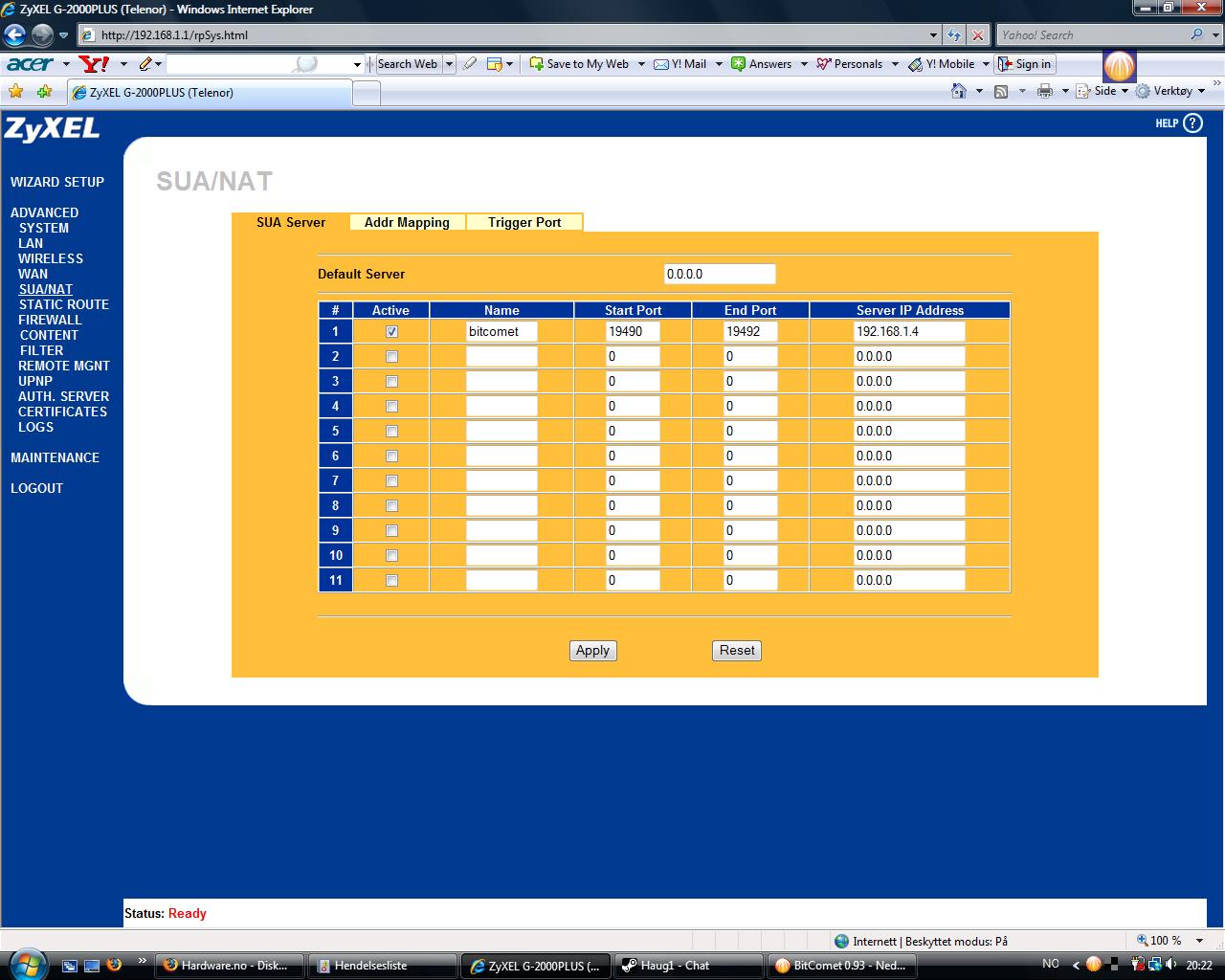

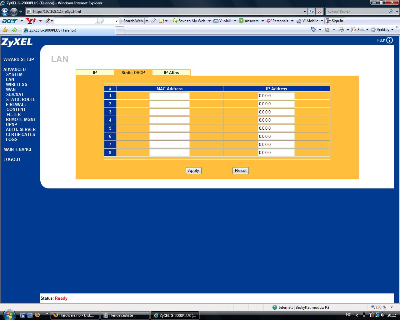

Ezzpena Skrevet 24. september 2007 Skrevet 24. september 2007 (endret) hei, jeg har et problem med svært trege nedlastingshastigheter i bitcomet (1-20kbs) og jeg har telenor 6 mbit ned og 400opp. I bitcomet så står det at det blir blokert av ruteren, og at jeg må åpne portene til bitcomet, min lytteport er 19491. Jeg prøvde det men merket ingen forskjell: Så ble jeg fortalt at jeg måtte sette opp en statisk ipadresse, og det bød på litt hodebry... jeg fikk det ikke til, men så leste jeg et sted at man kunne gjøre det enkelt inne på ruteren ved hjelp av "static dchp" denne funksjonen fant jeg inne på ruteren og da er spørsmålet, hvordan bruker jeg den? og hvilken hastighet skal jeg sette som maks opp og nedlasting i bitcomet? på forhånd takk Endret 24. september 2007 av Ezzpena
Ekko Skrevet 24. september 2007 Skrevet 24. september 2007 Du skal her fylle in mac-adressen maskinen din og den ipen du ønsker at maskinen skal få hver gang den kommer på nettet. IPen du ønsker så ut som 192.168.1.4 fra første bildet ditt. MAC adressen er en adresse som er unik for ditt nettverkskort. Den finner du ved å gå på startmenyen, velge "Run/Kjør". Skriv "cmd" i boksen og du får opp et dos-vindu Skriv "ipconfig /all" På min maskin får jeg da noe slikt: Ethernet-kort Lokal tilkobling: Tilkoblingsspesifikt DNS-suffiks : Beskrivelse . . . . . . . . . . : NVIDIA nForce MCP Networking Adapter Fysisk adresse . . . . . . . . . : 00-E0-18-E3-33-DF DHCP aktivert. . . . . . . . . . : Ja Automatisk konfigurasjon aktivert: Ja IP-adresse . . . . . . . . . . . : 192.168.0.11 Nettverksmaske . . . . . . . . . : 255.255.255.0 Standard gateway . . . . . . . . : 192.168.0.1 DHCP-server. . . . . . . . . . . : 192.168.0.1 DNS-servere. . . . . . . . . . . : 192.168.0.1 Leasingavtale mottatt. . . . . . : 24. september 2007 21:22:41 Leasingavtale utgår. . . . . . . : 19. januar 2038 05:14:07 Det er mulig du får flere slike opp om du har flere nettverkstilkoblinger, men det burde gå greit å identifisere den riktige, det er antakeligvis den som har mest info bak seg. Som du ser er min MAC 00-E0-18-E3-33-DF.
marw_the_big_headed_rhino Skrevet 24. september 2007 Skrevet 24. september 2007 Har du fast IP-adresse? Har du åpnet porter i ruteren (f.eks fra din eksterne ipadresse til en PC i det lokale nettet). Du kan jo f.eks sjekke http://www.utorrent.com/testport.php?port=1941 i nettleseren din. Da finner du fort ut om porten er åpnet.
Ezzpena Skrevet 25. september 2007 Forfatter Skrevet 25. september 2007 Du skal her fylle in mac-adressen maskinen din og den ipen du ønsker at maskinen skal få hver gang den kommer på nettet. IPen du ønsker så ut som 192.168.1.4 fra første bildet ditt. MAC adressen er en adresse som er unik for ditt nettverkskort. Den finner du ved å gå på startmenyen, velge "Run/Kjør". Skriv "cmd" i boksen og du får opp et dos-vindu Skriv "ipconfig /all" På min maskin får jeg da noe slikt: Ethernet-kort Lokal tilkobling: Tilkoblingsspesifikt DNS-suffiks : Beskrivelse . . . . . . . . . . : NVIDIA nForce MCP Networking Adapter Fysisk adresse . . . . . . . . . : 00-E0-18-E3-33-DF DHCP aktivert. . . . . . . . . . : Ja Automatisk konfigurasjon aktivert: Ja IP-adresse . . . . . . . . . . . : 192.168.0.11 Nettverksmaske . . . . . . . . . : 255.255.255.0 Standard gateway . . . . . . . . : 192.168.0.1 DHCP-server. . . . . . . . . . . : 192.168.0.1 DNS-servere. . . . . . . . . . . : 192.168.0.1 Leasingavtale mottatt. . . . . . : 24. september 2007 21:22:41 Leasingavtale utgår. . . . . . . : 19. januar 2038 05:14:07 Det er mulig du får flere slike opp om du har flere nettverkstilkoblinger, men det burde gå greit å identifisere den riktige, det er antakeligvis den som har mest info bak seg. Som du ser er min MAC 00-E0-18-E3-33-DF. 9567030[/snapback] ok tusen takk, fikk det til nå, men jeg ble fortsatt blokert etter at jeg hadde opnet portene, jeg trykket på firewall og disablet den og da fikk jeg endelig grønt lys i bitcomet. Jeg prøvde å bare åpne for en port i brannmuren men fikk det ikke til. På portforward.com så står det også at jeg skal disable hele brannmuren, men er det trykt? Alle pcene i huset har softwarebrannmur og det virker som ruteren blokker andre porter i og med at sua/nat og firewall er to forskjellige punkter på hocedmenyen til ruteren.. og hvilken hastighet bør jeg ha bitcomet instilt på når jeg har en 6mbit nedlinje og 400kbit opp?
