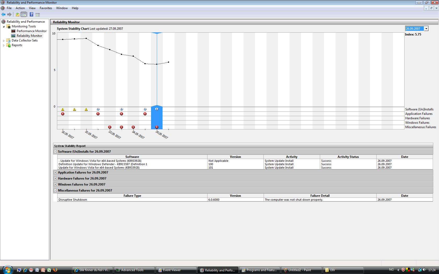

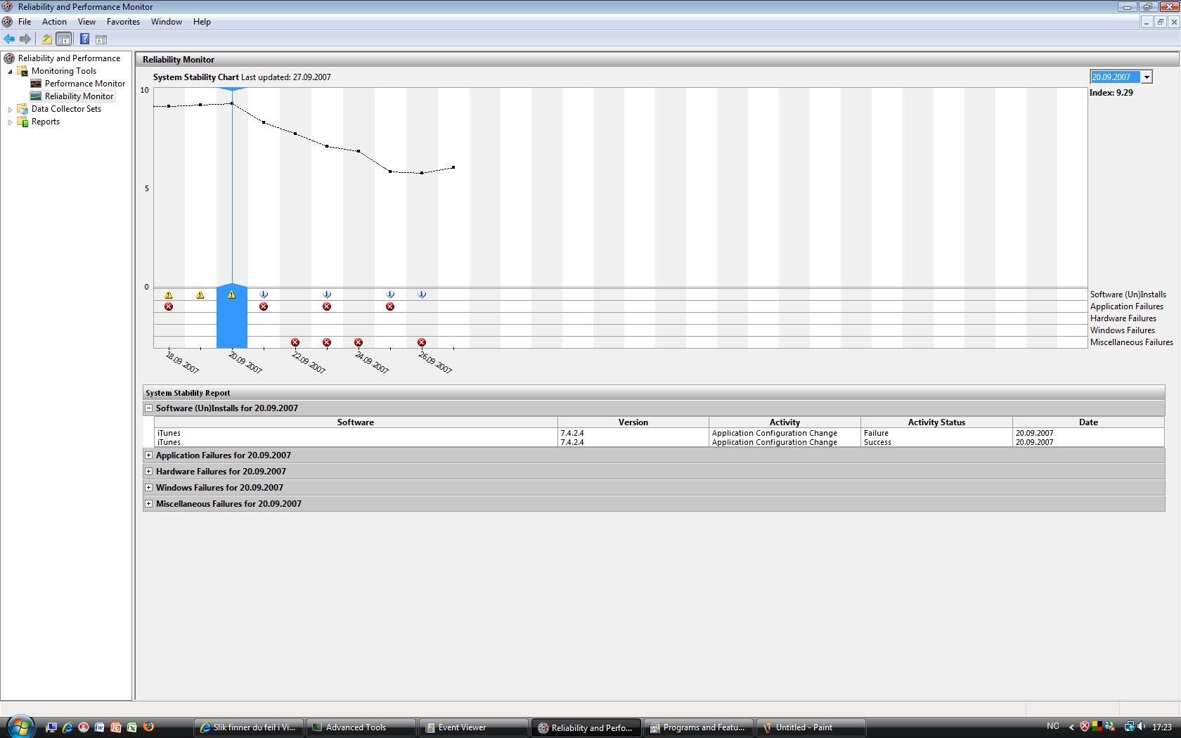

Spagetti Skrevet 28. september 2007 Forfatter Skrevet 28. september 2007 (endret) Sannsynligvis får du en systemfeil når operativsystemet avsluttes, noe som medfører en reboot.Årsaken til systemfeil kan være så mangt, typisk dårlige drivere eller inkompatibel hardware. Sjekk systemloggen din. Hvordan ? Det får noen andre fortelle for jeg bruker XP. LASR 9594017[/snapback] Har nå sjekket at alle kabler sitter i der hvor de skal. Det jeg oppdaget var at jeg har to innganger hvor power-led skal sitte, men bare en power-led ledning. Kan dette være en årsak? Alle led lyser som de skal både inni og utenpå kabinettet. Jeg har en ledning, micro-switch, som jeg ikke bruker til noe. Jeg aner ikke hva dette er og det ser ut som den er festet på kabinettdøra, men jeg skjønner ikke hvilken funksjon denne kan ha. Har funnet systemlogg, men jeg er litt usikker på hva jeg skal se etter. Jeg ser bla. at dagen hvor stabiliteten på systemet begynte å gå ned var når jeg installerte iTunes, og det kan stemme godt, i og med at jeg får mld. hver gang jeg starter opp programmet, med at ”iTunes ble ikke skikkelig installert. Dette kan løses med en reinstallering” eller noe slik. Har prøv reinstallering men det hjelper ikke, men ikke la det bli noe tema. iTunes klarer jeg meg uten;) Ser også ut av systemloggen at jeg har fått noen meldinger når systemet hadde problemer med å slå av pc’en. Kan dette komme av at jeg har holdt knappen på kabinettet eller ikke? Jeg begyner å tro at det er tilfeldig om pc’en vil skru seg av eller ikke. Jeg har prøvd å skru den av på noen kvelder nå og noen ganger funker det, andre ganger ikke. Jeg merket også at rett etter jeg hadde sjekket ledningene til led klarte jeg å skru av pc’en 4 ganger på rad. Deretter har det blitt 1/10 eller noe rundt der. Når det gjelder dårlige drivere eller inkomonent HW så mener jeg at alle driverne mine er up to date. Jeg bygde pc’en for ca 3 uker siden og passet på å laste ned de nyeste driverne fra nettet. Hva mener du med inkomponent HW? Komponentene må jo passe sammen siden pc’en har vært oppe å gått i 3 uker. Men kan det hende at komponentene passer sammen, men ikke veldig godt? (hvis det går ann?) Skal få reinstallert i løpet av helga så får vi se hva som skjer. Godt mulig det er et SW relatert problem. Takk for alle svar til nå i denne saken! PS. Jeg glemte å legge ut bilder fra systemloggen. Skal gjøre det når jeg kommer hjem Bilder lagt ut! Endret 28. september 2007 av Spagetti
