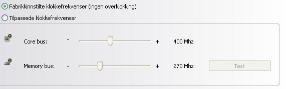

jokkepokke Skrevet 22. september 2007 Skrevet 22. september 2007 Hei! Hvor mye vil jeg klare å få ut av mitt Nvidia 7600GS Silent pci-e kort? hvor mye får jeg overklokket det liksom? og hvordan er det kortet mot Nvidia 6600GT silentpipe? 6600GT har 256 minne 7600GS har 512 minne. Takker for svar:D

jokkepokke Skrevet 23. september 2007 Forfatter Skrevet 23. september 2007 hva er hastigheten på 7600GS 512 Silence? for jeg har ekstremt lave hastighet, tror jeg:S
Gjest Slettet+6132 Skrevet 23. september 2007 Skrevet 23. september 2007 (endret) Bare å prøve det. (nTune, Rivatuner gir feilmelding dersom du drar "sliders" for langt). Det fremgår ikke av screenshot om dette er 2D eller 3D settings (kortet klokker opp ned avhengig av om du kjørrer 3D/spill eller bare "surfer"). 7600GS er greie nok kort mtp prisen men de er som regel klokket lavt på minne. Silent utgaver med 512MB har ofte spesielt treeeeege minne-chips som ikke egner seg for overklokk. De er først og fremst markedsført/solgt til de som tror antall MB skjermkortminne er vesentlig for ytelsen. (Det kan det være, men ikke i denne prisklassen og med slike brikker). Endret 23. september 2007 av Slettet+6132
jokkepokke Skrevet 23. september 2007 Forfatter Skrevet 23. september 2007 jeg bruker nTune men det er det eneste som står.. hmm
