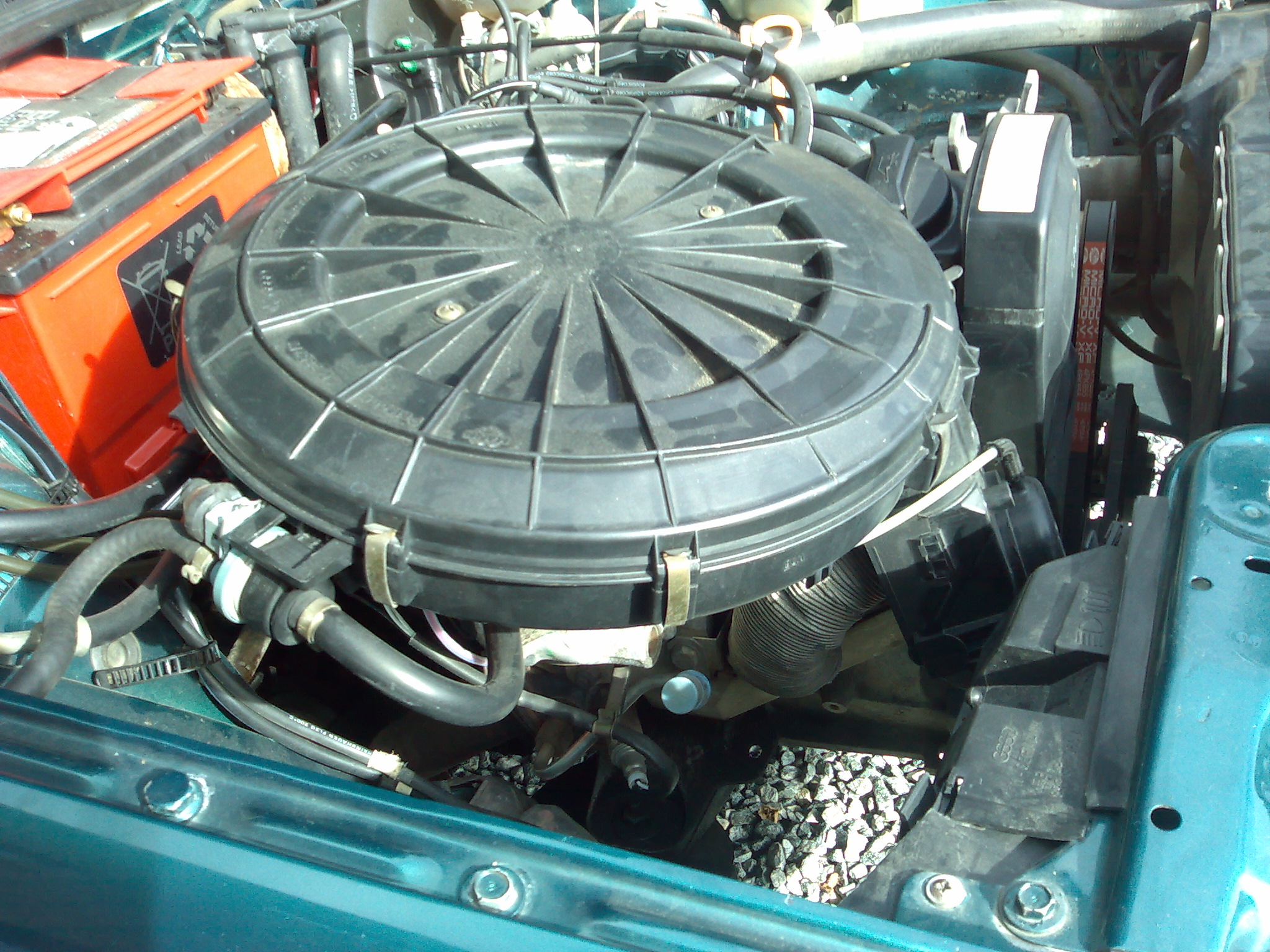

_tHokA_ Skrevet 22. september 2007 Skrevet 22. september 2007 (endret) På min Audi 80, B4 (2.0liters, 90hk) motor så har jeg et orginalt rundt luft filter (se bildene). Jeg skal kjøpe meg effekt/sports filter. Det jeg da lurer på er om det finnes noe jeg kan bytte ut det orginale filteret med. Overgang på en måte, ifra det store runde filteret til et lite sportsfilter (klarer ikke å forklare så bra ) Kort sagt: Bytte ut orginale luft filteret på forgasseren med en "overgang" til et rør som går ned til mitt nye luftfilter Endret 22. september 2007 av _tHokA_

8483838383 Skrevet 22. september 2007 Skrevet 22. september 2007 (endret) Kjøp heller k&n innsatsfilter til den originale luftfilterboksen. Skal du ha konfilter, må du lage varmeskjold for at ikke bilen skal gå dårligere. Du bør også justere forgasseren for å få glede av den ekstra luften. Konfilter slipper inn mer dritt i motoren også. Det sto et k&n konfilter på min 318i da jeg kjøpte den. Byttet dette til et biltema innsatsfilter, og fikk merkbar effektøkning, mindre fjusking og lavere bensinforbruk. Hvis det er lyd du er ute etter, bør du heller bruke pengene på effektanlegg. Endret 22. september 2007 av Yngvejos

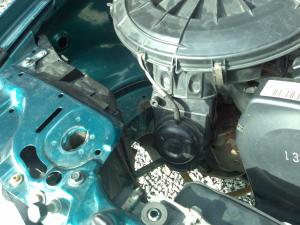

_tHokA_ Skrevet 22. september 2007 Forfatter Skrevet 22. september 2007 Kjøp heller k&n innsatsfilter til den originale luftfilterboksen. Skal du ha konfilter, må du lage varmeskjold for at ikke bilen skal gå dårligere. Du bør også justere forgasseren for å få glede av den ekstra luften.Konfilter slipper inn mer dritt i motoren også. Det sto et k&n konfilter på min 318i da jeg kjøpte den. Byttet dette til et biltema innsatsfilter, og fikk merkbar effektøkning, mindre fjusking og lavere bensinforbruk. Hvis det er lyd du er ute etter, bør du heller bruke pengene på effektanlegg. 9550365[/snapback] om du ser på bilde til høyre så får det ned et rør ifra luft filter "boksen". På den satt det et luft filter før, sånn green sports filter, som gikk inn i det orginale luft filter boksen, men da satt det jo ingenting inni den da. Det falt av 1uke etter jeg kjøpte bilen, og da kjøpte jeg meg orginalt rundt filter som ligger oppi der. Kan jo å nevne at jeg sliter med at bilen fjusker veldig mye da den er kald. Den holder igjen, og plutselig kommer alt på en gang. Kan det ha noe med filteret å gjøre? eller den delen å gjøre? grunnen til at jeg vil bytte er pga utsende ser tøffere ut med sånn filter, enn det digre runde greia
