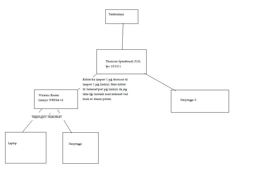

Jeg har nettopp byttet ISP og fikk da en ny bredbåndsruter. Denne nye ruteren har IP 10.0.0.1. Før kunne jeg få tilgang til setup for min trådløse router ved å skrive inn 192.168.1.1, men dette går ikke lengre. Nå vet jeg ikke hvordan jeg skal få tilgang til den!
HÅPER noen kan hjelpe meg. Se den vedlagte filen for oversikt over nettverket mitt.
Slik du har koblet så fungerer Linksys router som switch og gir derfor ikke ut dhcp.
Koble bort Thomson router og restart linksys router. Da skal du komme inn på linksys for å gjøre de forandringer du trenger. Husk at begge disse gir ut dhcp ved vanlig tilkobling. Det er derfor du ikke får nett ved å koble thomson i internettport på linksys. Slå av DHCP på en av routerene.
9485422[/snapback]
Ok! Takk :-)
Men skal det ikke gå an å få kontakt med Linksys uten å måtte koble bort Thomson? Det gikk an før og da koblet jeg på samme måte. Da fikk jeg kontakt...
9485422[/snapback]
Ok! Takk :-)
9485456[/snapback]
Er det forresten mulig at det var fordi jeg hadde statisk IP før at det funker, mens nå har jeg dynamisk?
