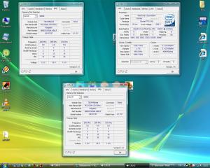

Klokk pr. 12.09: post-115461-1189631514_thumb.jpg

Kan du vise skjermbilde av CPU-Z->Memory-tab?
