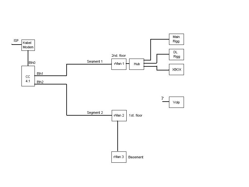

skal bygge om nettet mitt og har planlagt det som vist på vedlagt bilde.
Har satt opp en clarkconnect server som frontend i gateway mode.
Deler nettet i to subnet.
Hovedtyngden går i segment 1.
segment 2 er til "surfing" for kona (1st.floor) og leieboerene (basement).
Leieboerne får statisk ip som er "strupet" med qos.
VoIp boxen blir hekta på en eller annen plass som DMZ.
Burde leieboerne ligget på eget segment?
Bakdeler med voip som dmz?
Hubben burde vel kanskje bli til en switch?
Har tenkt å bruke class C ??
Vil de to segmentene ha "kontakt" med hverandre?
Hva tenker dere? Alle hint og ideer mottas med takk da jeg er noob på dette :)
-Burde leieboerne ligget på eget segment?
Kjenner jeg leieboere rett så blir det sikkert endel nedlasting o.l, men du kan jo prøve å ha dem på samme til å begynne med. Om kona er misfornøyd med hastigheten kan du sette dem opp på eget.
-Hubben burde vel kanskje bli til en switch?
Ja, så absolutt. huber er ikke intelligente og sender alle datapakkene til alle klientene, mens bare en tar imot. En switch derimot leser av ipen og sender til riktig klient med en gang
Hvis clarkconnecten er konfigurert som en standard router vil den det. Men du kan sette opp 2 VLAN så får dem ingen kontakt med hverandre
Ellers skjønner jeg ikke tegninga di helt. Er wlan1,2,3 aksesspunkter? og hva gjør den hubben på utsiden av wlanet? O.o
blir mye innstilling av dhcp på deg ihvertfall :)
hva med sånn her?
Endret av PepsiCo
Takker for svar.
wlan er trådøse routere. Hubben er hekta på en av portene på routeren.
Tenker å sette opp dhcp serveren i cc slik at alle maskinene får ip fra den. (en for hver av segmentene)
wlan3 er en egen router for leieboerene.
Hubben vil i løpet av kort tid få litt anabole så den utvikler seg til en switch :)
Ellers vil jeg nok gjøre som din tegning viser med switchen.
Høres dette helt fjærnt ut?
Hvis andre har innvendinger/forslag er jeg åpen for det.
Takker
