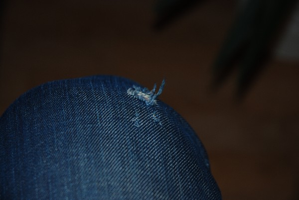

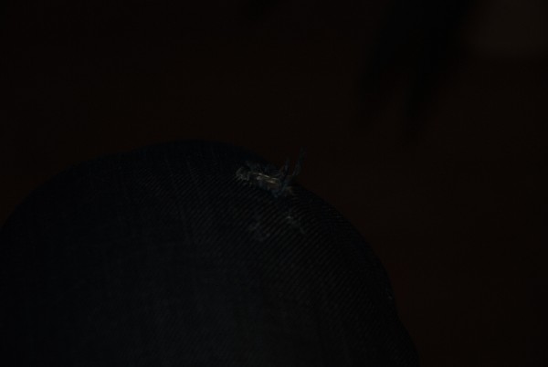

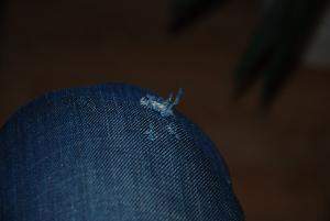

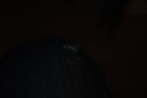

Discipline Skrevet 9. september 2007 Skrevet 9. september 2007 (endret) Program P, Eksponeringskompensasjon - 3,0, med blitz: Program P, Eksponeringskompensasjon 0,0, med blitz: Jeg prøvde å ta bilder av en lampe også, men da ble effekten logisk nok nesten umerkbar på skjermen. Har Nikon D80 med 18 - 70 mm. Edit: Er overeksponering noe som kan kompenseres med et filter av noe slag? Endret 9. september 2007 av contaminated
Litejk Skrevet 9. september 2007 Skrevet 9. september 2007 (endret) Ehh, mener du at det nederste der er overeksponering? Edith: Ja Ken Rockwell har en del merkelige påstander,slik som disse: The 18-70mm is fine, but no better overall than the 18-55mm, and the 18-70mm costs three times as much. Endret 9. september 2007 av Litejk
Discipline Skrevet 9. september 2007 Skrevet 9. september 2007 Nei, jeg mener at eksponeringskompensasjonen virker i noen tilfeller. Dessuten bør det nevnes at det ikke er umulig at D80 har lettere for å overeksponere i lyssterke forhold.
Anew Skrevet 9. september 2007 Skrevet 9. september 2007 Nå skjønner jeg ingenting - ingen har vel påstått at eksponeringskompensasjon ikke virker? Folk får mene hva de vil om lysmåleren i D80 - jeg er nokså sikker på at det er jpeg-konverteringen som er "problemet".
