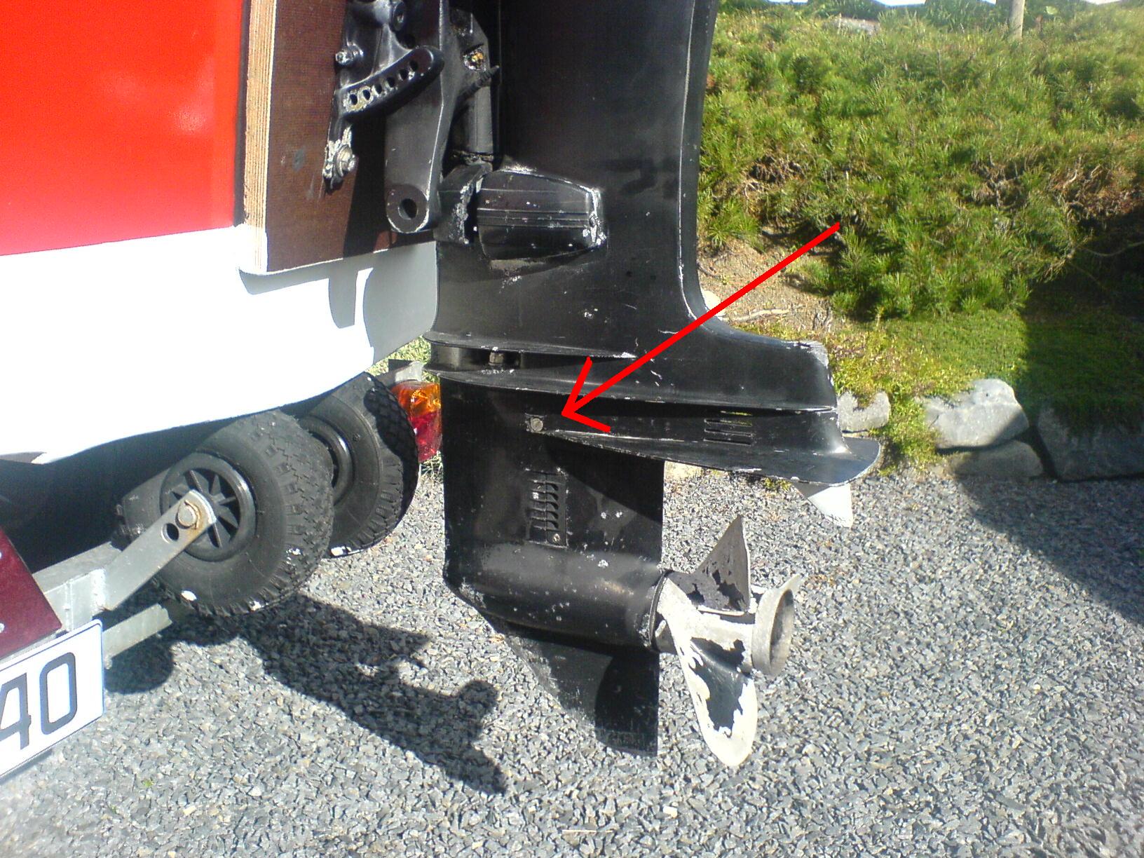

haavard_stubberud Skrevet 8. september 2007 Skrevet 8. september 2007 Hallo... Er det noen som kan hjelpe meg med girolje på en mercury 50hk 85mod? Er det her man tapper giroljen?Hvor skal man fylle på igjen?
csViRuS Skrevet 8. september 2007 Skrevet 8. september 2007 Nei, det er ikke der du tapper den, det er lufteskruen det, det er på andre siden, der finna "begynner" hvis du skjøner hva jeg mener. Du fyller på igjen i samme hull som du tapper fra, helt til det renner over i luftinga, da setter du skruen inn der igjen, og deretter setter du i tappeskruen.
vbjornevik Skrevet 8. september 2007 Skrevet 8. september 2007 Det vil si at du må ta ut den øverste også når du fyller på Litt utenfor det du spurte om, men jeg tror kanskje du burde fått skaffet ny propell?
haavard_stubberud Skrevet 9. september 2007 Forfatter Skrevet 9. september 2007 Takk for svarene!Nå er girolja ut!!Og ny propel ligger hjemme.Har bare ikke satt den på enda!
