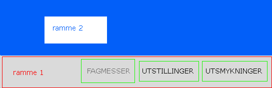

7CHP Skrevet 7. september 2007 Skrevet 7. september 2007 Hei, driver og lager ny nettside og lurer på følgende: Ved å klikke på et bilde/knapp (FAGMESSER, rolloverimage) ønsker jeg at følgende skal skje: 1. den aktuelle siden med knappen i den røde framen skal byttes ut og vise en ny side (_parent) 2. siden i den blå framen skal byttes ut (filmFrame) Forståelig? (Vennligst ikke fortell meg at frames er sååå 1996, jeg lagde nettsider da også, men lite i mellomtiden, jeg må ha noe som funker, og har 5 arbeidsdager på meg, 2,5 igjen...) All hjelp mot løsning av problemet vil være takknemlig Svar her eller gjerne på mail [email protected] Hilsen Arild!
Ståle Skrevet 7. september 2007 Skrevet 7. september 2007 Frames Hvis du har tilgang pa PHP (noe nesten alle hoster har) bruker du Morten sitt includescript. http://mortz.tjokk.net/kategorier/kode/ Det folger med enkel bruksanvisning, og du far akuratt det du leter etter.
gather Skrevet 7. september 2007 Skrevet 7. september 2007 En for å bruke et nordnorsk kraftutrykk Jævlig dårlig løsning som kan funke er å ha to linker inne i hverandre. <a href="fil1.html" target="_parrent"><a href="fil2.html" target="filmframe">Fagmesser</a></a> Dette har jeg ikke prøvd, og jeg vil sterkt fraråde deg å bruke dette. Tar deg neppe mer enn noen timer å sette deg såpass inn i php at du får til det includescriptet.
