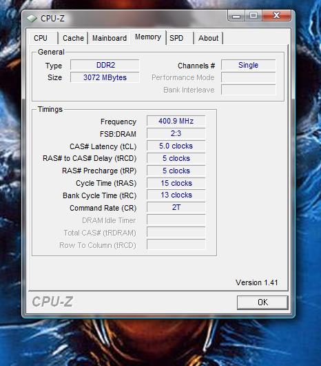

Her er cpu-z på min maskin
9446793[/snapback]

Står det FSB:DRAM 2:3?
Leter etter manual. :)
