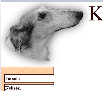

Hei
Aner ikke om denne kommer i riktig forum, men tar sjansen likevel:
I mitt nye prosjekt har jeg tenkt å ha bilde av hodet på en hund øverst til venstre på skjermen. Bak bildet skal det gå en bård nedover hvor bl.a. menyen skal være.
Problemet er at jeg ikke får det hvite på bildet til å bli transparent i Gimp slik at bården under synes!
Jeg har klippet ut hodet og visket vekk bakgrunnen slik at utenfor hodet er det transparent. Under dette laget har jeg lagt en skygge på eget lag. Men nå kommer problemet; lagring. Hvordan lagrer jeg dette her slik at det gjennomsiktige forblir gjennomsiktig? Jeg prøver GIF og alle de valgene som er å prøve (?), men uansett blir bakgrunnen hvit når jeg tar bildet fram i nettleseren.
Mulig jeg har oversett noe her...
Se for øvrig vedlagte bilde.

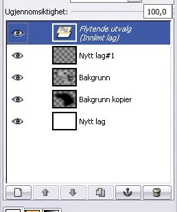

Hei igjen.
Jeg gjør akkurat som du sier, og bildet ser helt OK ut før jeg lagrer det.
Mener også at jeg gjør akkurat som du beskriver:
1. Oppretter et nytt - transparent lag.
2. Går tilbake til laget med hundehodet, og trykker CTRL+A og CTRL+C.
3. Går til det nye laget og trykker CTRL+V.
Nå ser det ut som bildet under.
Jeg får et flytende utvalg (innlimt lag), men når dette er gjort er det ikke mulig å slette bakgrunnslaget med det originale bildet på. Gjør jeg det, forsvinner ALT - også det som jeg nettopp limte inn.
Er eneste muligheten å starte helt fra begynnelsen og opprette bildet på et nytt, transparent lag uten å bruke bakgrunnslaget?
Mener bestemt at jeg forstår prinsippet, men føler at Gimp ikke helt følger med :D
Endret av kjelle392

Ja, jeg ser at du har det flytende utvalget øverst på det medsendte skrivebordsbildet. Nytt problem følger: jeg kjører GIMP på engelsk, men det skal nok gå bra.
Jeg ville ha høyre-klikket på laget med det flytende utvalget og valgt «merge down» for å plassere det i den transparente layeren under. Mulig du må bruke «anchor» først??
Så ville jeg har merket (trykket en gang) på bakgru
Endret av flyndrefjes
Jeg har nå klart å få til transparent bakgrunn, og cluet var å "slå sammen nedover" i lagoversikten.
Tusen takk for fantastisk hjelp!
