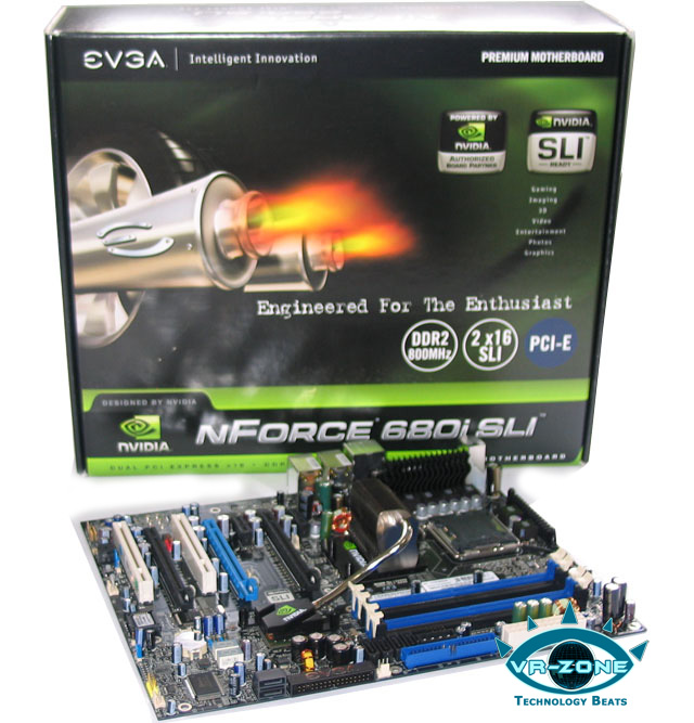

er det dette kortet du mener? (EVGA nForce 680i A1) er det bra til OC av Q6600?

Ville nok nok gått for EVGA nForce 680i A1
Skal kunne gjøre 450fsb med quad.

Ja jeg leste nettopp en review av EVGA 680i A1.
Etter det jeg har lest skal dette være et meget bra kort + det har veldig bra OC egenskaper for intel Quadcore. chipsett kjølingen var også mye bedre enn på ASUS P5N32-E
jeg så også på Ramen du viste meg. Crucial BallistiX PC2-8500. har hørt mye bra om denne ramen. men har den EPP? og har EVGA 680i A1 EPP støtte? dette var noe av det som jeg likte først med ASUS P5N32-E. (husk jeg er helt newbie i OC) så jo lettere jo bedre :p .jeg skal uansett prøve meg. alle er jo newbies første gang.
men jeg tror jeg er solgt :D dette blir nok mitt nye Hovedkort. (EVGA 680i A1)
