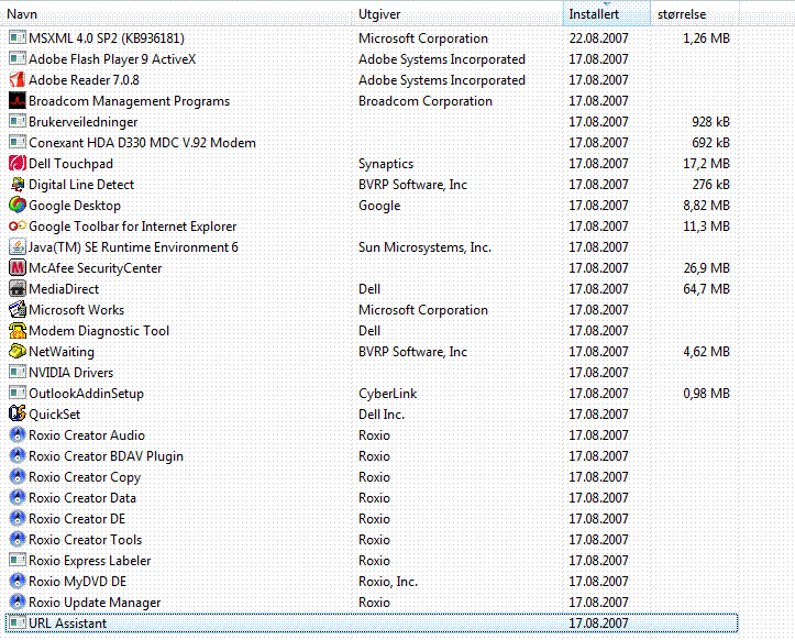

iCrap Skrevet 24. august 2007 Forfatter Skrevet 24. august 2007 (endret) Tror ikke jeg har Dell network assistant, finner det ihvertfall ikke noe sted. McAffee fungerer ikke med Vista altså? Har jo fått 36 måneders gratis lisens på det, hadde vært synd å sløst den bort, men men. Hva har jeg av alternativer da? Det følger egentlig ikke med så mye "dritt" på denne maskinen, men noe er det jo. Legger ved en skjermsnutt. Roxio er bare bråta, så det må vekk (SÅ mange egene prorammer? Rot). Works er ubukelig, og dere sier McAfee ikke er noe særlig? Hvis det ikke er for mye å be om, kan jeg få noen linker som støtter opp dette om at McAfee ikke er noe særlig bra i kombinasjon med Windows Vista? Ikke det at jeg ikke tror på dere, men det er jo fint med 3 års gratis AV hvis det fungerer >< Edit: Starta µTorrent nå på laptopen md kablet nettverk og nå kommer jeg ikke inn på web'n (får bare timeouts). Laster ned med ca. 10kB/s og 1 opp. Kommer fint inn på nettet denne stasjonære jeg poster fra nå, og det går kjapt. Har 10mbit linje om det skulle ha noe å si. Så kan nok trygt si at problemet er ikke tilknyttet trådløst eller ruteren, er nok noe på Vostro'n som er problem. McAfee søple-firewall kanskje? Endret 24. august 2007 av iCrap

iCrap Skrevet 24. august 2007 Forfatter Skrevet 24. august 2007 Hjelper vel lite å oppdatere drivere når det ikke finnes noen nyere versjoner på Dell's websider?
B0P Skrevet 24. august 2007 Skrevet 24. august 2007 Tja, lenker som viser dette kan jeg nok ikke vise til, bare praktisk erfaring med brukere som har problemer med akkurat den kombinasjonen. Problemet er at det ikke gjelder alle, selv med tilsynelatende tilsvarende oppsett. Men McAfee kan du i verste fall laste ned fra McAfee sine brukersider, så da har du ikke noe særlig å tape på å teste det å fjerne programmet (dvs avinstallere helt) og sjekke hvorvidt du fortsatt har problemer. Men som sagt, min erfaring er at McAfee veldig ofte er synderen der. Sjekk også hvorvidt forbindelsen er dårlig på åpent nettverk også (dvs fjern kryptering fra det trådløse nettverket ditt og test igjen), ettersom det er slik at har du da bra forbindelse til nettverket, så fungerer maskinvaren bra mens problemet ligger et sted i programvaren. Har du fortsatt problem med ukryptert nettverk og McAfee borte så begynner en å sirkle inn problemet iallefall..
