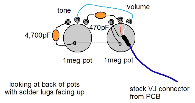

Har ikke sett den konfigurasjonen før. Litt uklart hva som er ut og inn fra PCB og derfor blir det litt vanskelig å evaluere kretsen.
Men skal du ha et-bånds tonekontroll, så er BigMuff filteret sannsynligvis veien å gå.

Er den orginal? Du kan ikke lage en egen tonekontroll med 2 potmetere, Skal du lage en tonekontroll, trenger du et potmeter og en kondensator/spole...
