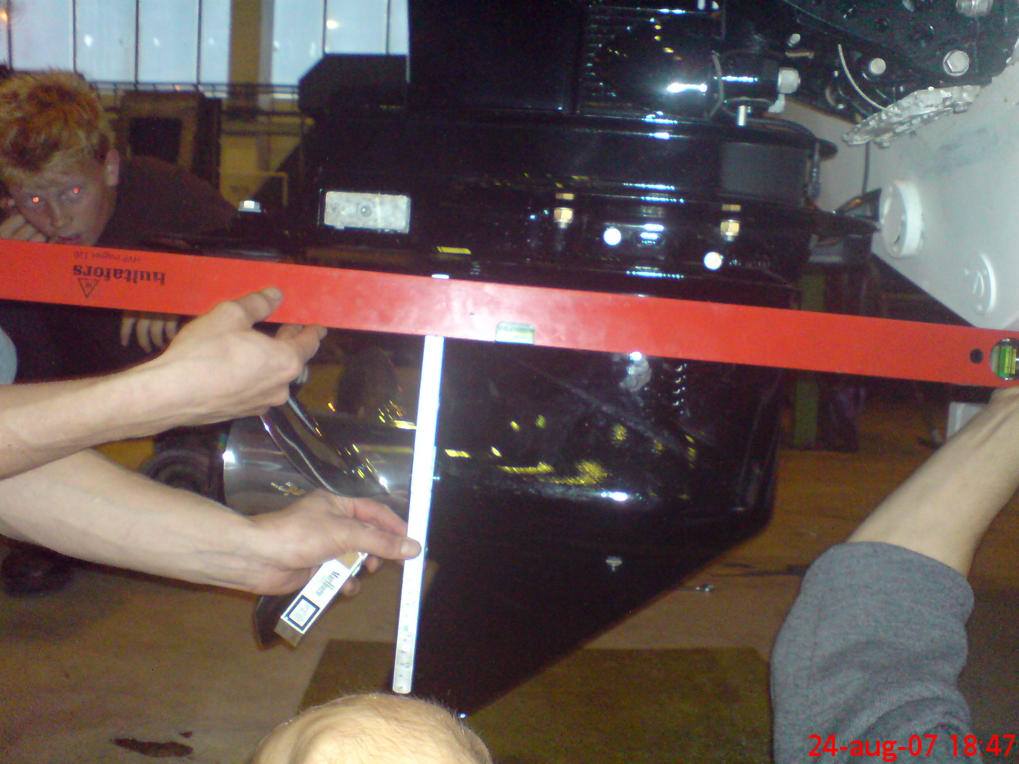

Har funnet ut at motoren min er for lavt montert, kavitasjonsplata ligger 18mm under kjølen, hever jeg ett hakk, blir den ca 2mm over kjølen.
Da jeg har stålpropell (ballistic 13 3/8x19) har jeg lest via tester av stålpropeller at de får best resultat ved 20mm heving over kjølen, hever jeg 2 hakk lander jeg på ca 22mm.

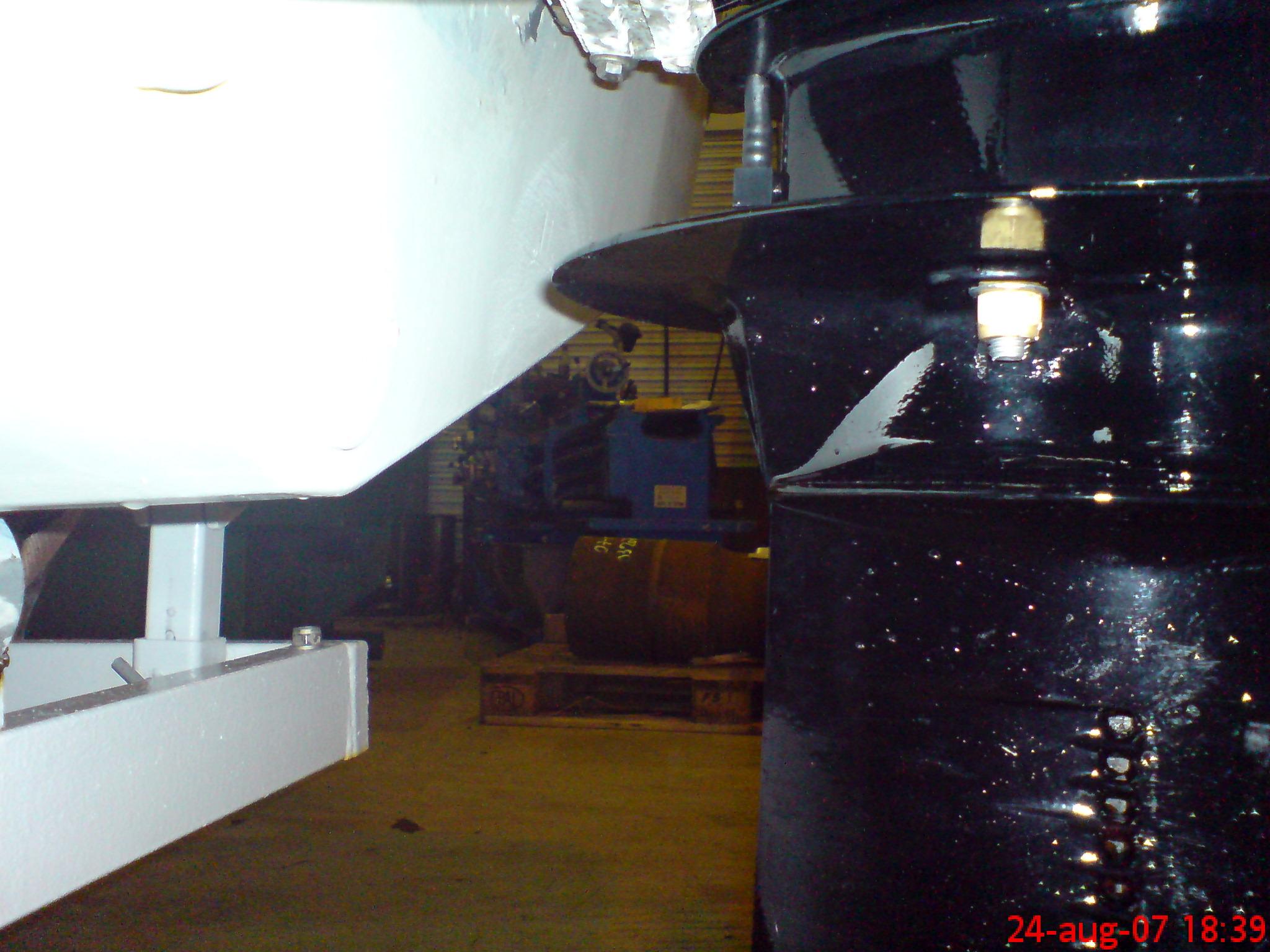

Gjør det pga den er for lavt montert fra forhandleren. Stussa på at det var noe vannsprut oppover stammen, ikke mye men litt.

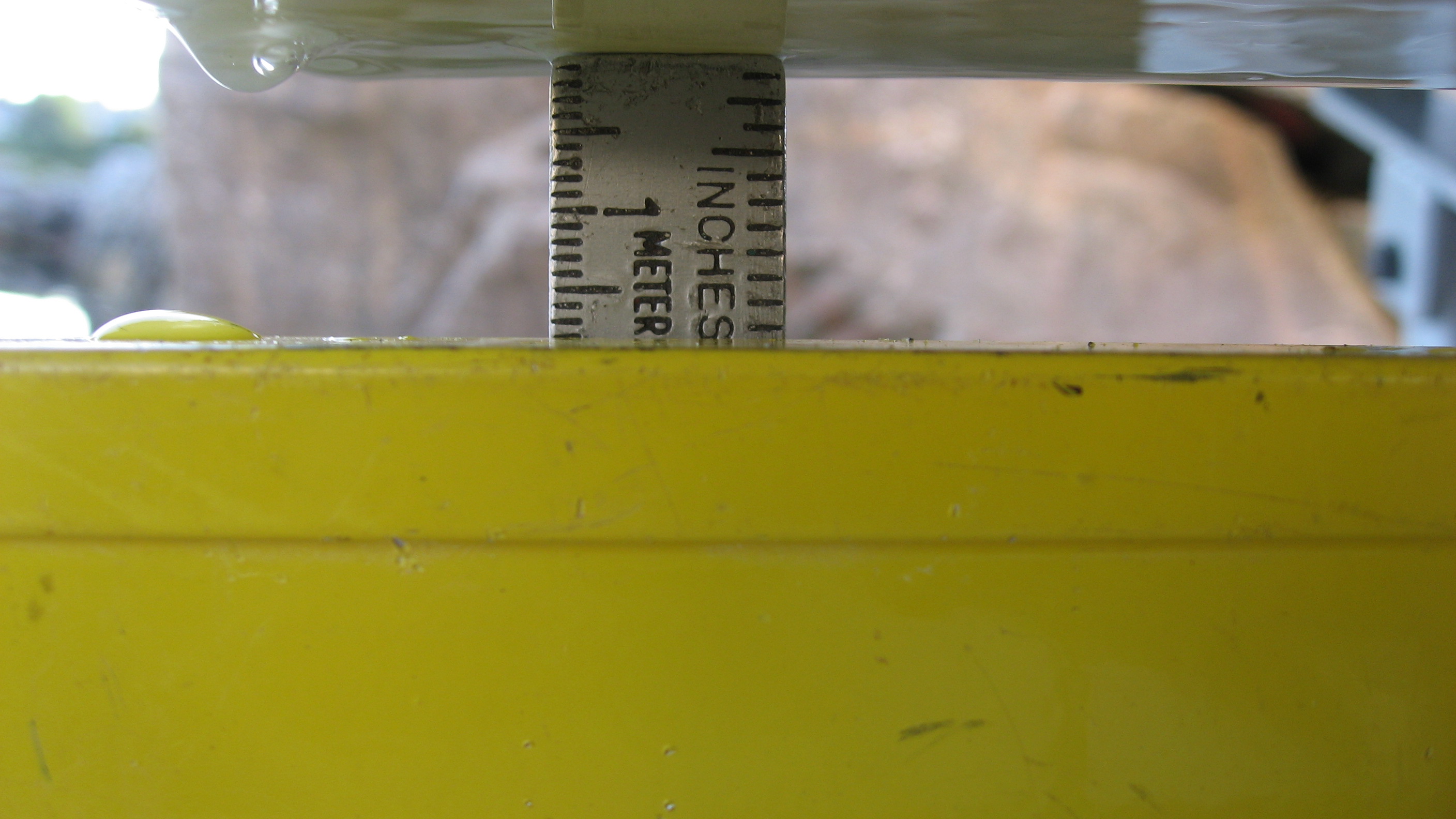

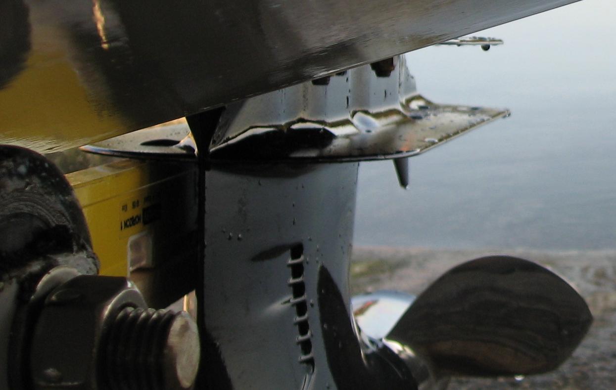

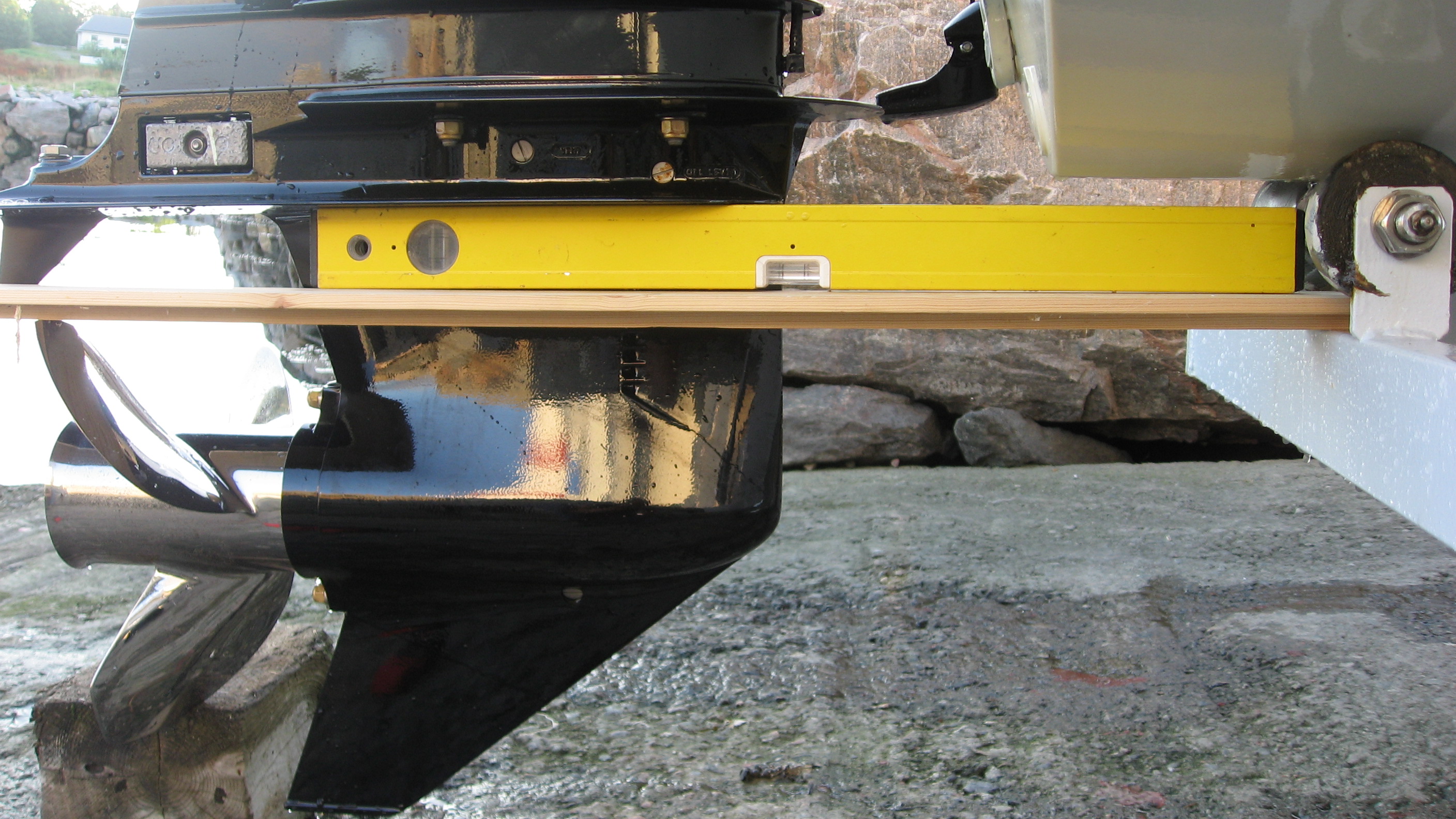

Slenger opp noen bilder så dere får se hvor lavt den står.

Kav.plata er nå 17mm over kjølen. Heldigvis så satt de nedre boltene fast i skroget, så jeg/vi slapp også å leke gummimann inni skroget, for det hadde vært drygt.
Valgte 2 hull pga at vi syntes ett hull og 1.2mm under kjølen var litt lite.
Beklager dårlige mobil-bilder.
Bilde nr 2 er tatt når motoren var fast-skrudd på 1`t hull heving
Endret av KenBjork
