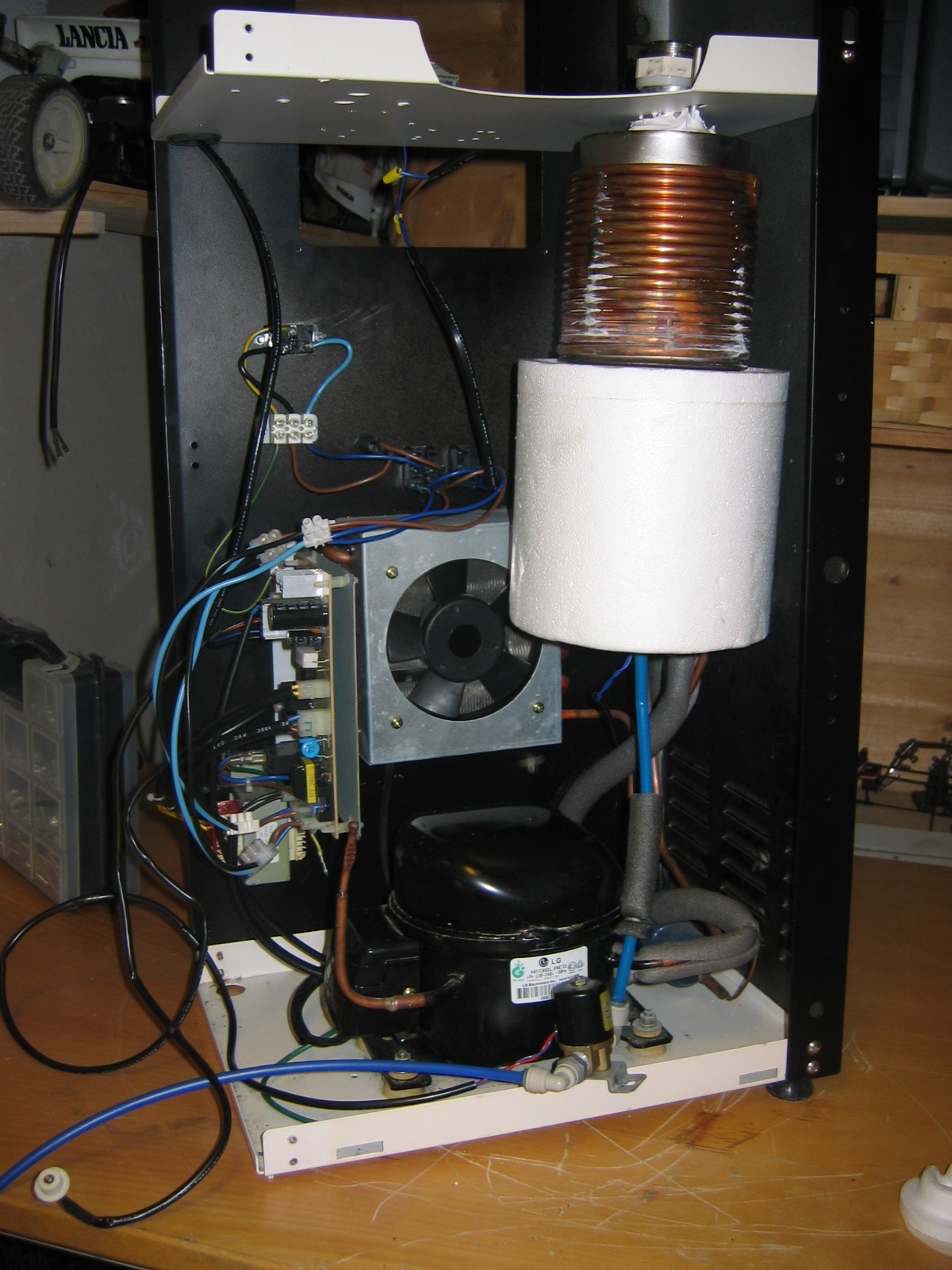

Nå har jeg demontert kjøletårnet og flyttet det som var å flytte på slik at jeg har noe plass til å installere eventuelle hovedkort eller hva annet jeg skulle finne for godt å stappe inn der..
Til min store glede kunne jeg bekrefte i dag at ting forsatt fungerer etter å ha voldtatt vanntårnet og under demoneringen fant jeg ut hvordan jeg kan styre kjølingen av vannet. så langt ser det ut til at den er i stand til å kjøle vann ned i 3 grader. Det burde vel gi et bra utgangspunkt..
Jeg har tatt av isolasjonen rundt kjøleren for å kontrollere at alt er tett og at det faktisk blir kaldt. Og det er tett og veldig kaldt.. Lurer på om jeg har potensiale her til å kjøle lenger ned enn 3 grader..

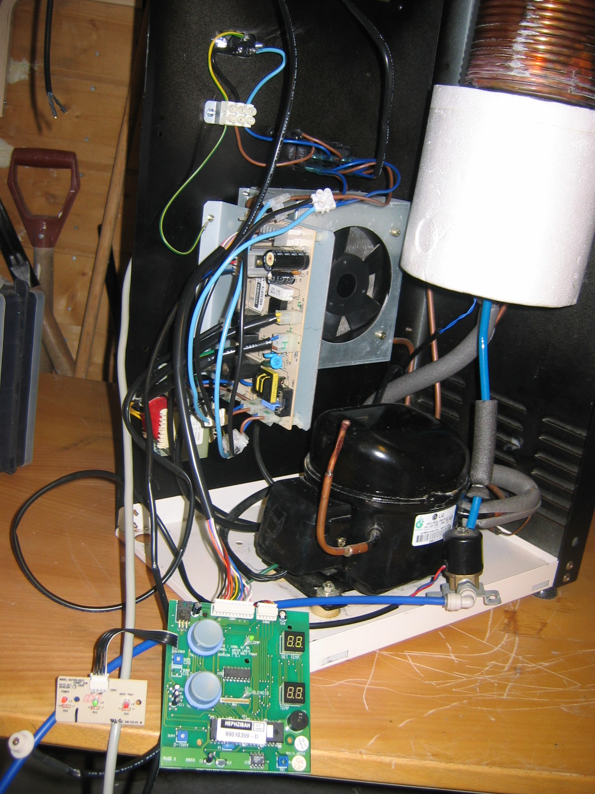

Grensesnittet på kretskortet her er meget enkelt, det er av en eller annen grunn to knapper som åpner en ventil for å slippe gjennom vann og to LED display som sier noe om presatt temperatur og den faktiske temperaturen i beholderen.

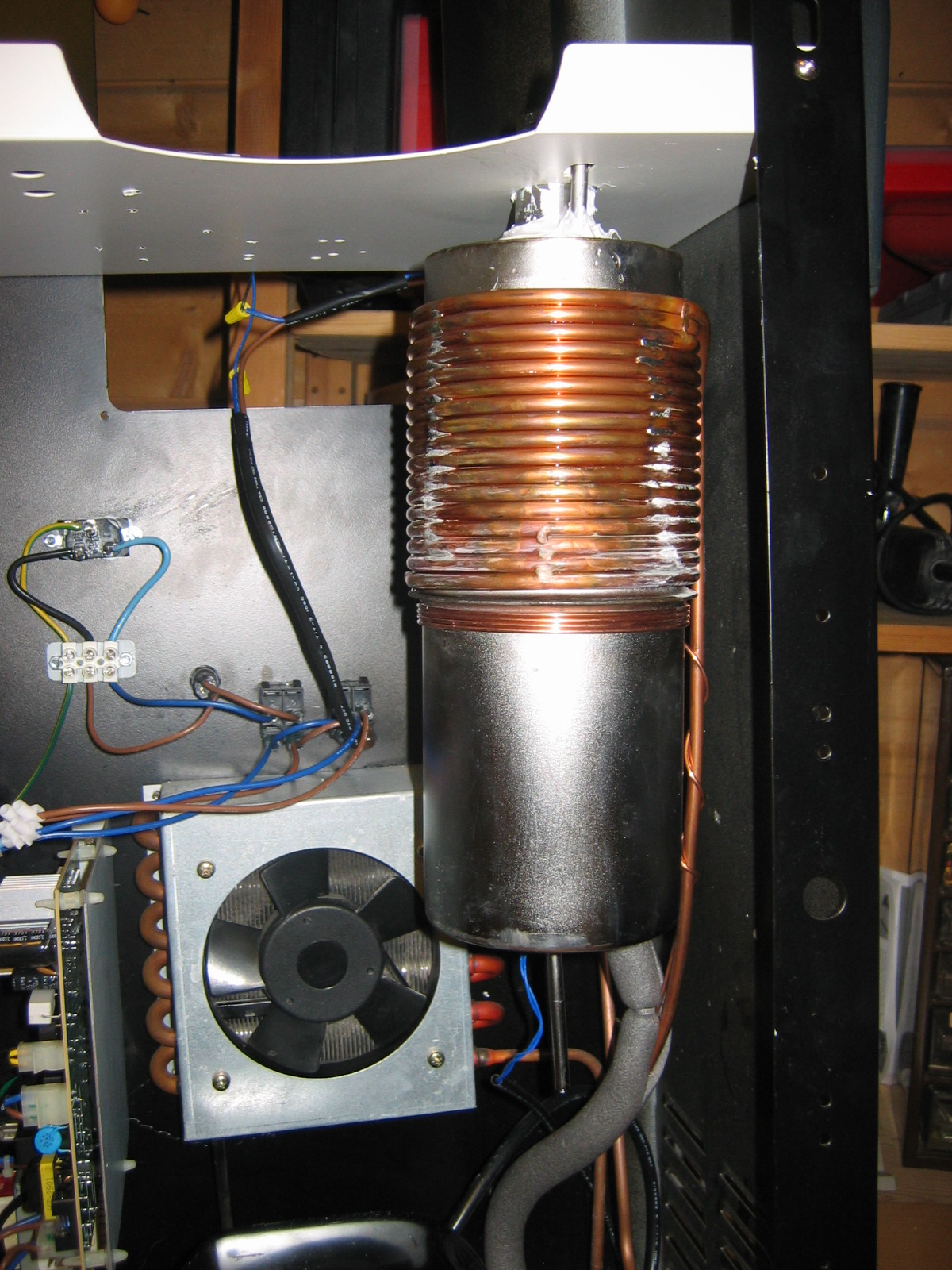

Her har jeg tatt av styroformen og ståltanken fremsår naken og fin.

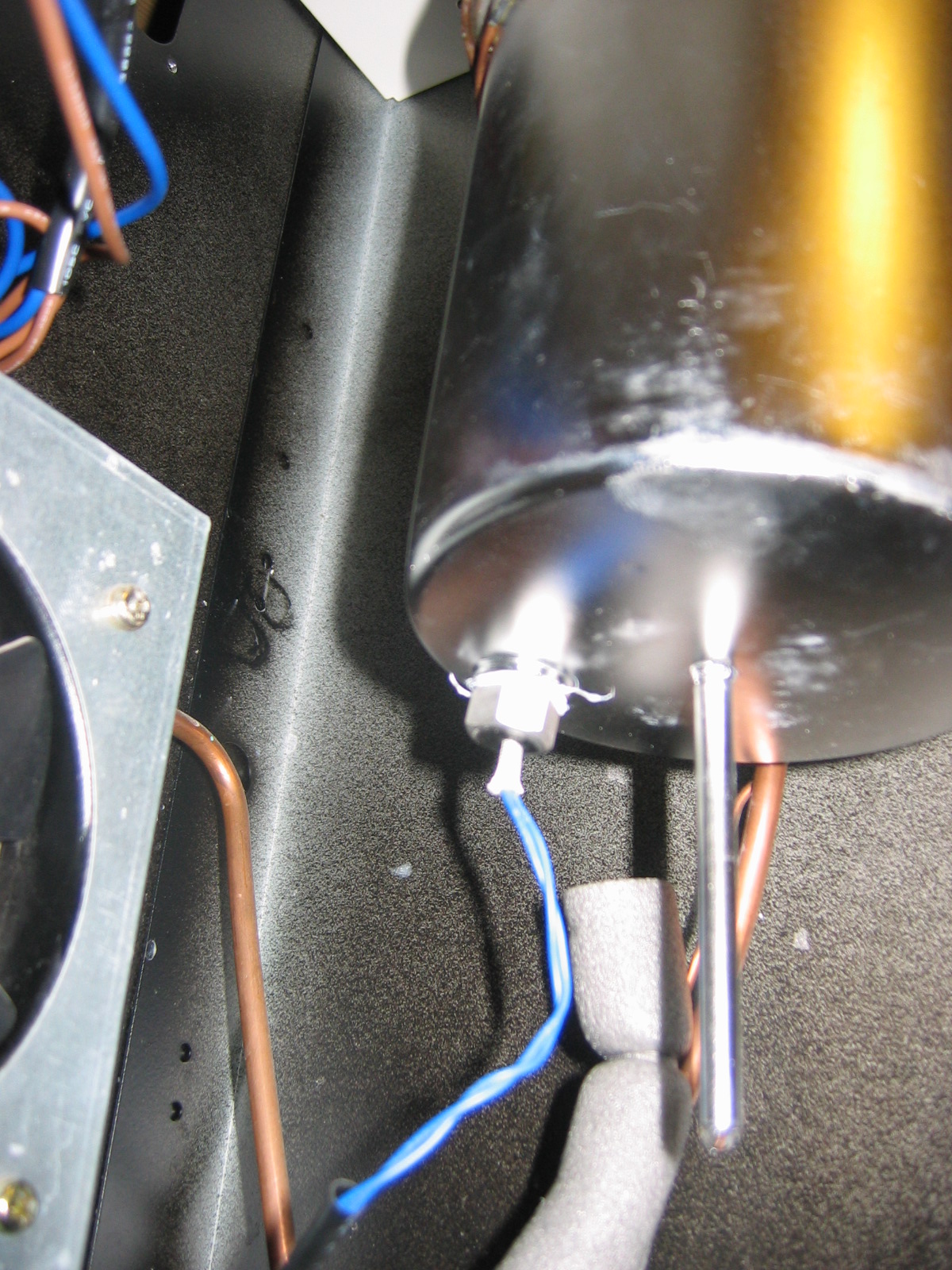

Her vises Temperatursensoren og "ut" vannet. "ut" vannet er nok noe liten så her spørs det om ikke jeg må sette på en noe større nippel..
spørsmål.. Jeg tror ikke jeg får loddet ut-nippelen all den tid plassen er begrenset.... Finnes det noen fantastiske kjemiske verktø ala "stålplast" som holdet tett og tåler lave temperaturer?

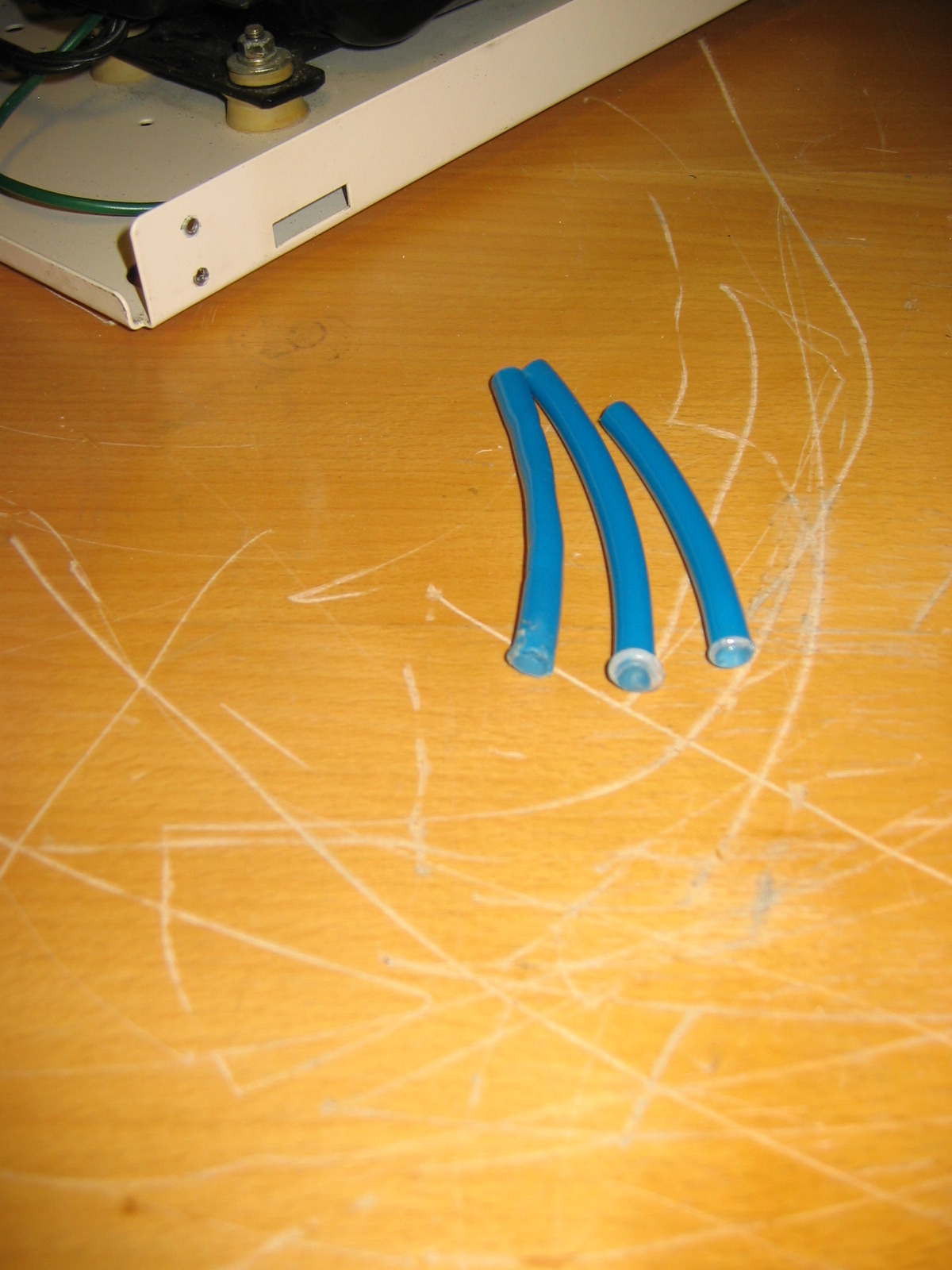

Dagens utfordring er å på en eller annen måte finne en løsning på hvordan å transportere vann / kjøleveske ut og inn av ståltanken. Jeg har allerede konkludert med at de 3 niplene som sitter på tanken allerede ( vann inn og ut + luft inn i tanken) er for små, så de kan ikke brukes. Jeg kan da enten fjenre en eller flere av de for små niplene og sette på større..

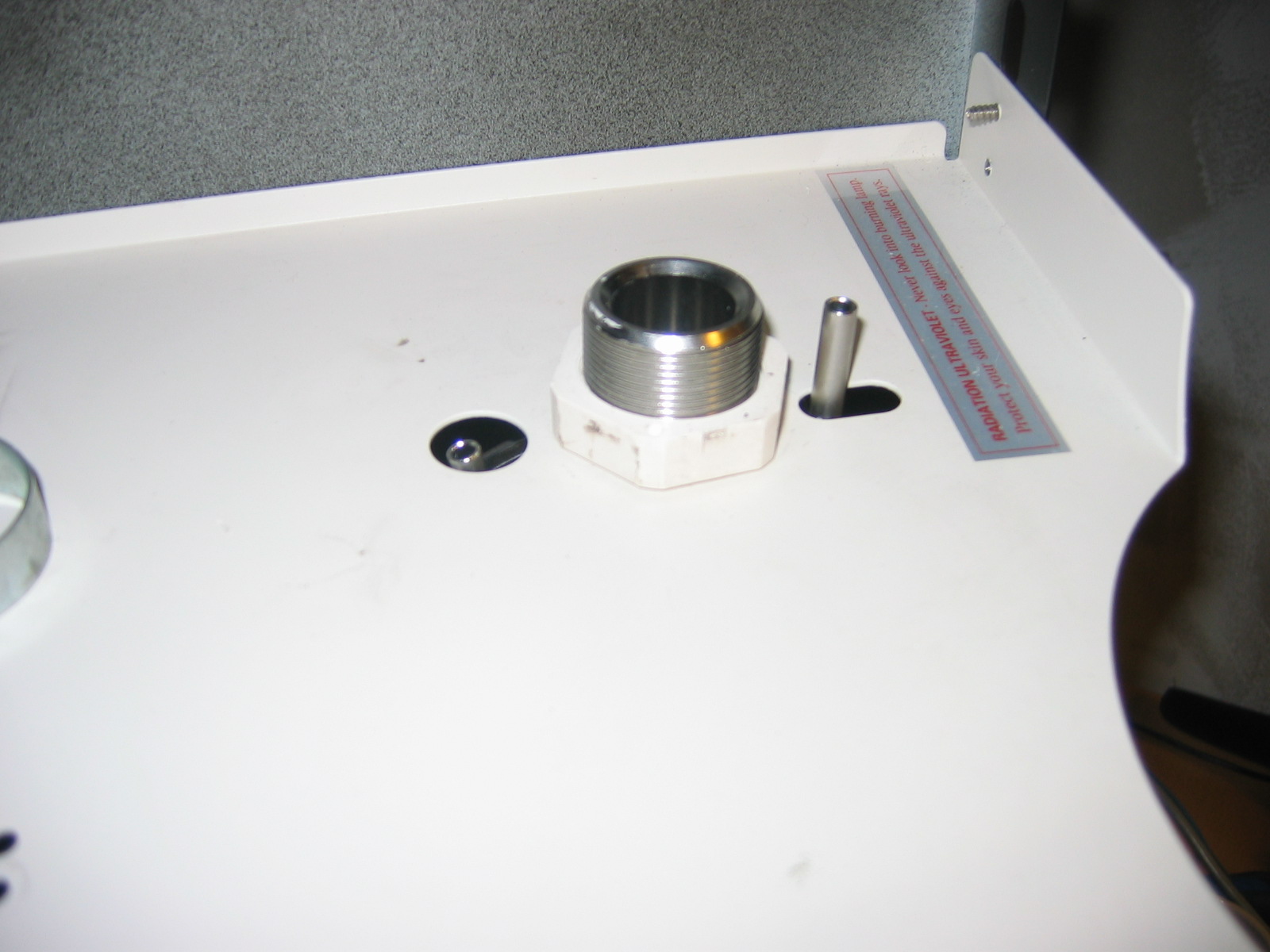

Jeg tror jeg skal bruke 32 mm hullet som vises her.
Her har det sittet en lampe som skal ta knekken på eventuelle bakterier i vannet. Denne trenger jeg ikke lenger.

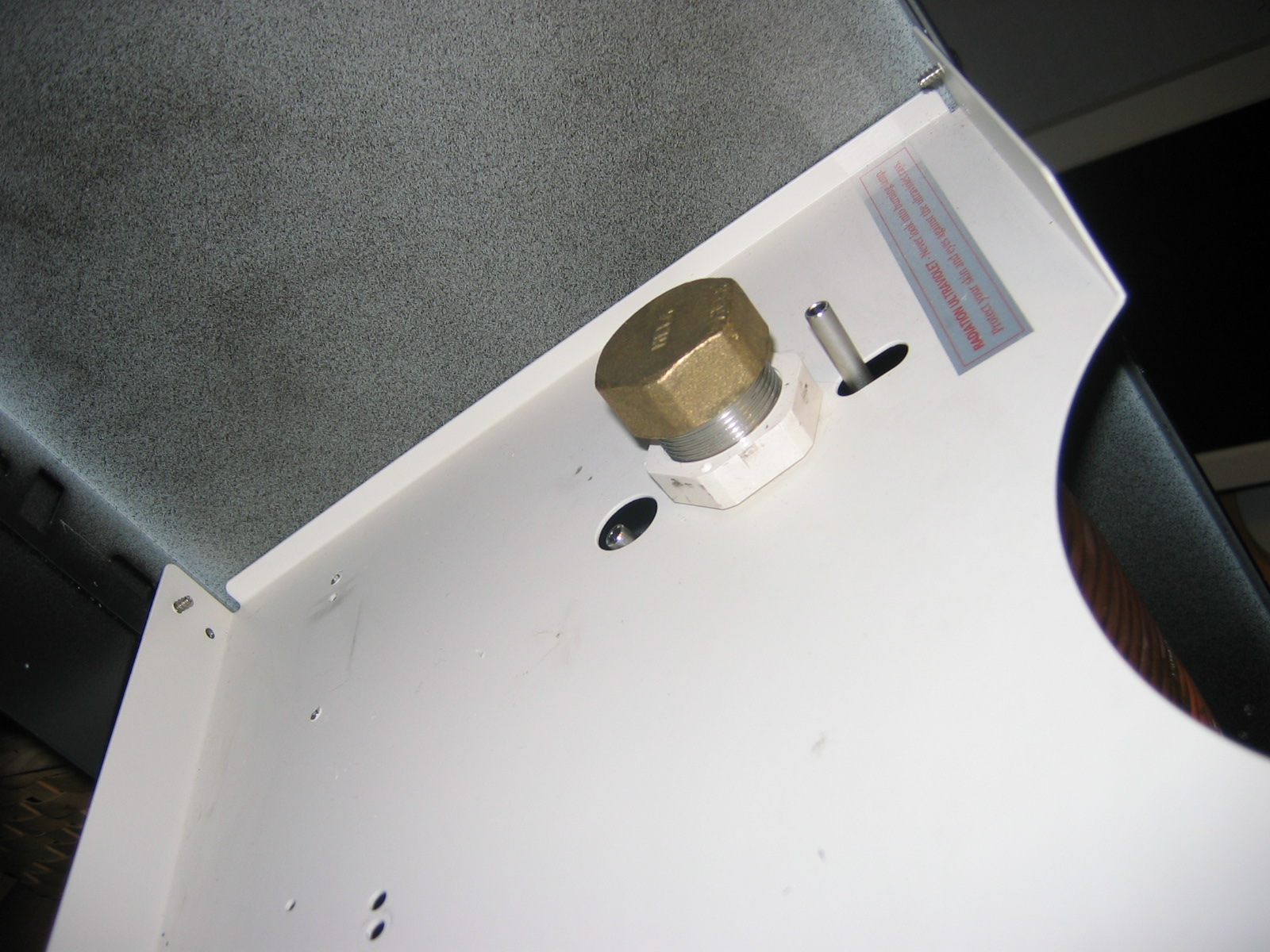

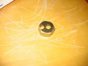

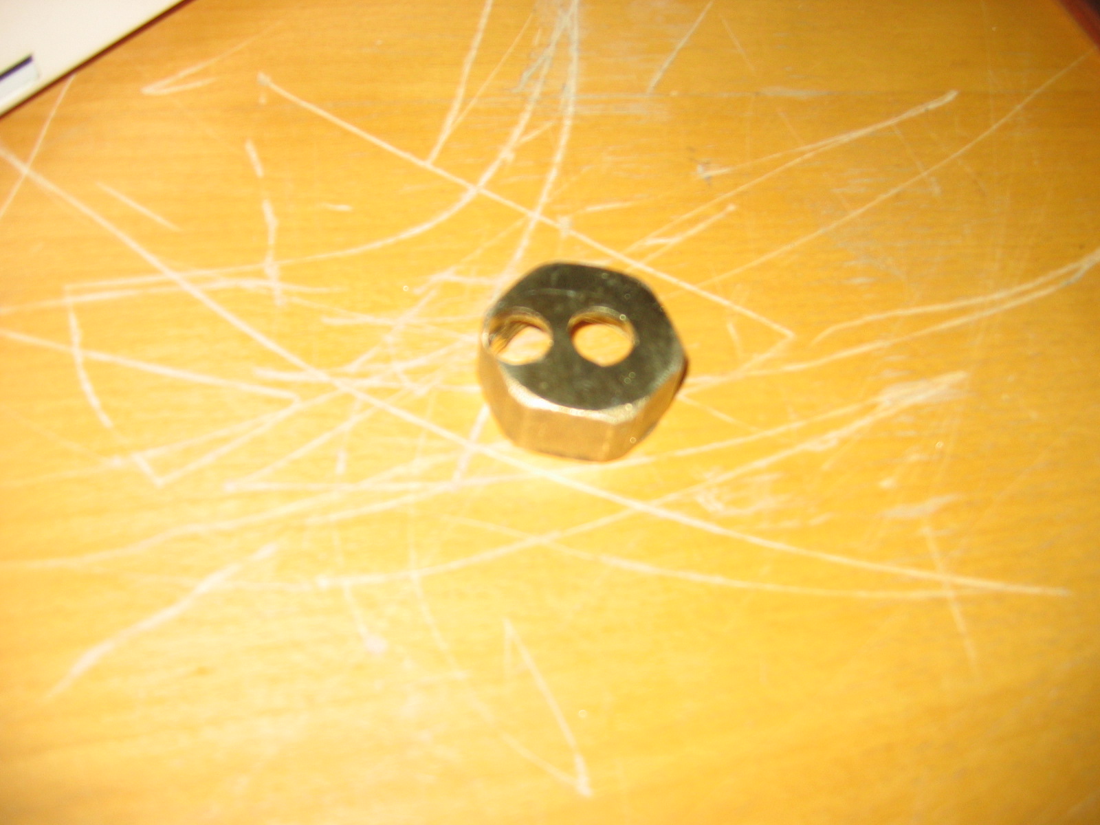

Såh.. Jeg gikk til innkjøp av en 32mm "plugg"

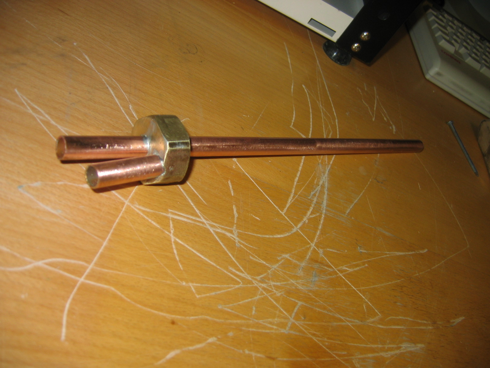

Planen med denne er å borre to 12mm hull så jeg kan få loddet på to kobberrør.

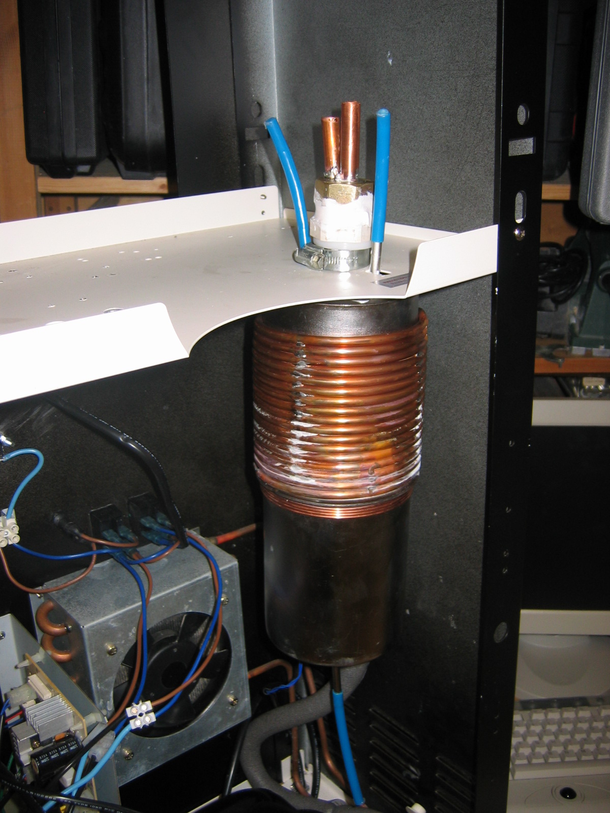

Ettersom kaldt vann synker, så senker jeg det ene røret et lite stykke ned i tanken så jeg får tilgang på godt og kaldt vann. Det er litt trangt, så røret med retur-vannet kjører jeg såvidt innenfor pluggen.

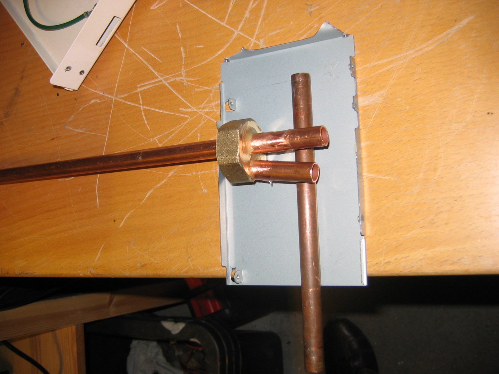

Jeg trenger et bedre kamera.. Her har jeg i alle fall klart å lage to hull..
Røret som her sees til høyre skal da lenger ned i tanken..

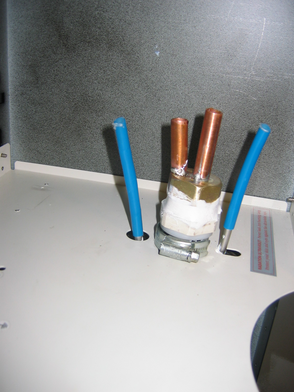

Vi er klare for å lodde.
og sånn ble det.. Får harve over`n når jeg får igjen Dremelen.. KENNETH! :p
Noen provisioriske "plugger" til nipplene ved hjelp av en limpistol..
Pent ble det ikke, men det ble i alle fall tett.. Dette er så langt provisorisk så jeg får testet ut hvorvidt dette er en måte man kan gjøre det på. En kjapp luft-test peker i retning av at det holder tett, men det får jeg ikke testet skikkelig før jeg får trykksatt det en smule og satt på et "trykk-meter" for å se om trykket faller etter en dag eller to. (som tilsier at det er lekkasje)
Temmelig grisete løsning med silikon, men det funker for en test.
