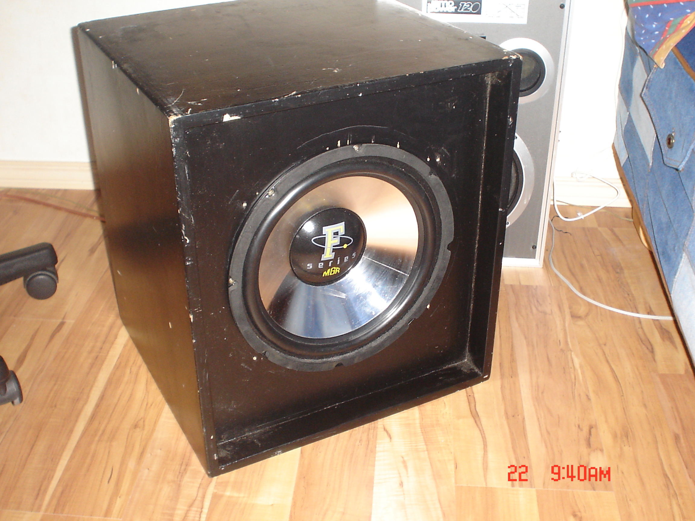

baat94 Skrevet 18. august 2007 Skrevet 18. august 2007 (endret) Hei Har eit MGR F-1812W element i ei 52 liters kasse.. men eg har ein mistanke om at den kassa er for stor. Så eg lure på kor mange liter kassa burde vere, og om eg skal ha lukka eller porta kasse !? Her er det som står om elementet i Ljudia bladet : 12"bass til hjem / bil / kino. Flott element som tåler høy effekt og som gir hamrende tung bass for svært lite penger. Dette er hemmeligheten bak kit 12Gx- 4 stykk av F-1812 gir samme membranoverflate som 2 stykk 18". Klart det blir masse trykk selv med mellomstore forsterkere! Eff.240watt. Imp. 6 Ohm. Følsm. 92 db. Frekv.omr. 25-3000 Hz. Anbef. delefrekv. <1500 Hz. Qts. 1,20. Vas 144 Liter Fs 29 Hz. Yttermål 311 mm. Baffelhull 280 mm. Dybde 125 mm. Vekt 2,7 kg. Legger ved bilde ! Takker På Forhånd Edit : Leif Endret 18. august 2007 av baat94

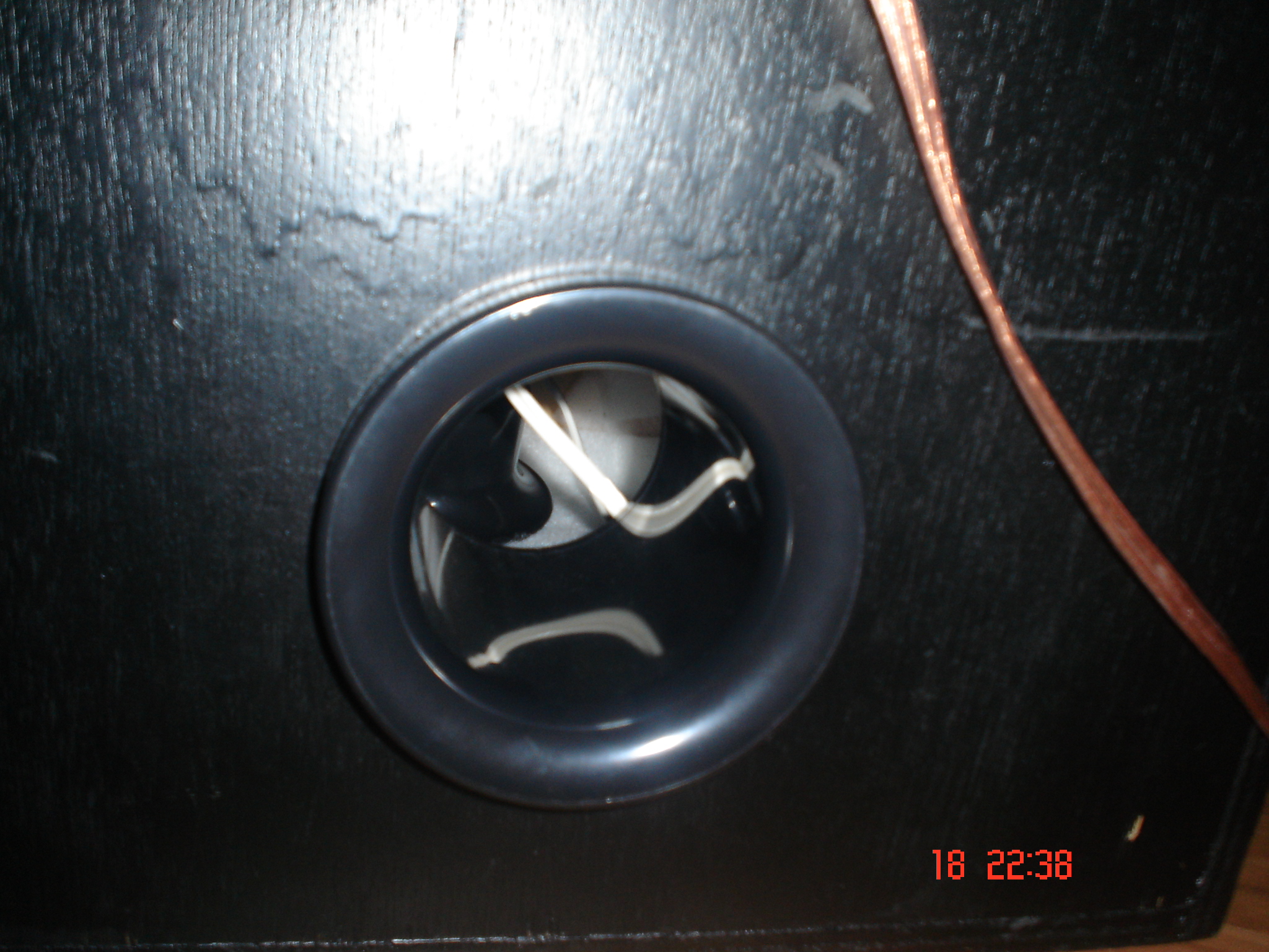

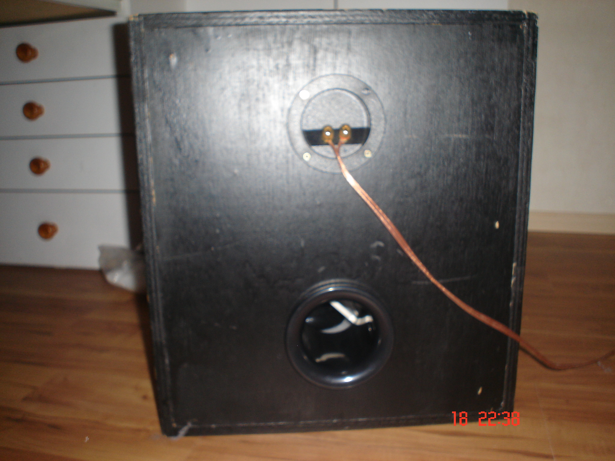

baat94 Skrevet 18. august 2007 Forfatter Skrevet 18. august 2007 Hvilken forsterker er det? Hvor er porten? Kan være porten har feil størrelse eller lengde, du kan også prøve å avstive kassa innvendig. 9310046[/snapback] Det er nok ikkje nokke bra forsterker, nei.. Uscarvor lr nokke sant :/ Diameteren er på 82 mm. Her er nokken bilder, kanskje litt dårlige menmen.
Lefse Skrevet 18. august 2007 Skrevet 18. august 2007 Hm tror det er mest optimalt å ha bassrefleks-porten i samme plate som elementet, hvertfall det som er vanlig.

rufs Skrevet 22. august 2007 Skrevet 22. august 2007 Hvis han bygger med de spesifikasjonene så får han en ekstrem rumlebass på 50 Hz, som vist i bilde fra ljudia, med den lengden på bassporten når kassen er 55 liter får han en frekvens på porten på 46 Hz, derfor Fb = 46. Viss han derimot går for en lukket kasse på 55 liter får han denne frevensgangen i stedet, som ser iallefall bedre ut. Kurven vil jevne seg ut ved større kassevolum.
