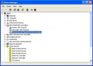

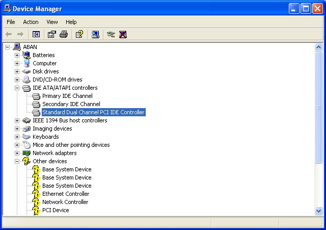

Mr-Antonios Skrevet 14. september 2007 Skrevet 14. september 2007 (endret) Ok var kanskje litt tungvint dette. Det er i hvert fall de fleste drivere i rapidshare linkene. Her er driverne du trenger til Sata: SATA_Driver_Intel_Ver.7.0.0.1020.zip 9495989[/snapback] Hva gjør man derfra? Jeg har prøvd og finne "Standard dual channel IDE kontroller" men den er ikke å spore, Men det står at det mangler "PCI-minnekontroller" (Hva er det?) Nå har jeg bios v1.3708, installert xp, sletta webcamera driverene (Crystal eye) og la inn en annen, så den slukker seg ikke lengre...og i biosen står sata mode på IDE. hva skal jeg videre gjøre?? La ved et bilde hvordan det set ut på min maskin, er det slik andre har det også?? og alle ser at her er det ingen "standard dual channel PCI kontroller" men er det den jeg mangler?? som det står gult spørsmåltegn på eller hur?? kom med innspill! PCI.bmp Endret 14. september 2007 av Mr-Antonios

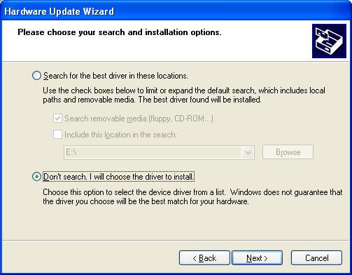

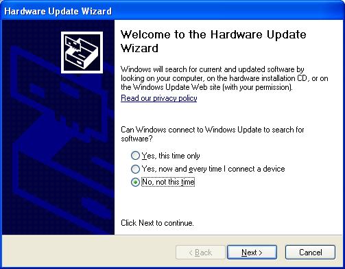

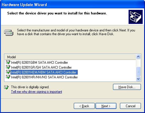

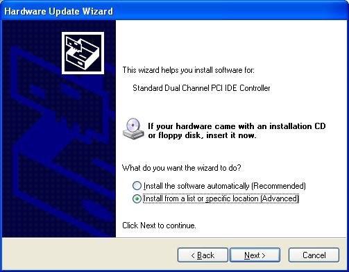

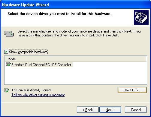

psychokid Skrevet 14. september 2007 Skrevet 14. september 2007 (endret) Prøv å "rull tilbake driver" under IDE ATA/ATAPI kontroller. Husker ikke i farten, men trolig der det står intel. Da skal du få opp Standard Dual PCI Channel IDe-Kontroller, og så skal det gå an å legge til sata driver. PCI-minnekontroller mangler jeg også. Fikk ikke til å oppdatere med "CIR pakken" som foreslått. Forstod ikke helt det du mente med Webcam. Prøvde du 5720 driver? Hvis du får det til skal det bare være å restarte og entre BIOS setup og skifte til ACHI. Oops så ikke vedlegget: Du kan prøve å rulle tilbake driverne på begge Intel "postene" i enhetsbehandlingen. Skal poste screenshotsa fra guiden. Endret 14. september 2007 av psychokid
mrThomassen85 Skrevet 14. september 2007 Skrevet 14. september 2007 http://forum.notebookreview.com/showthread...t=160161&page=2 Visst du gjør nøyaktig det som er beskrevet i post 19 litt nede på denne siden vil du få det til å legge inn sata drivern å endre til achi mode i biosen, men det vil fortsatt stå at du mangler driver til pci minnekontroller i enhetsbehandlingen (vet ikke hva det er for noe, har samme problemet)
Mr-Antonios Skrevet 14. september 2007 Skrevet 14. september 2007 (endret) Prøv å "rull tilbake driver" under IDE ATA/ATAPI kontroller. Husker ikke i farten, men trolig der det står intel. Da skal du få opp Standard Dual PCI Channel IDe-Kontroller, og så skal det gå an å legge til sata driver. PCI-minnekontroller mangler jeg også. Fikk ikke til å oppdatere med "CIR pakken" som foreslått.Forstod ikke helt det du mente med Webcam. Prøvde du 5720 driver? Hvis du får det til skal det bare være å restarte og entre BIOS setup og skifte til ACHI. 9497784[/snapback] Jeg måtte gå innpå kontrollpanel å slette alt som hadde med "Crystal eye" å gjøre (Det hjelper ikke og bare installere den nye fila) åsså fant jeg en link her inne med drivene til "crystal eye webcam" på en 5720 og da jeg installerte dem så funket webcammen og maskina slukker som den skal... Skal prøve å rulle tilbake driver som du foreslår her... Ny info! Ja det gikk fint fikk da opp "Standard dual channel PCi kontroller" Men skal jeg da oppdatere begge med sata driverene? Endret 14. september 2007 av Mr-Antonios
psychokid Skrevet 15. september 2007 Skrevet 15. september 2007 Jeg oppdaterte bare den ene, og det funket fint for meg.
Mr-Antonios Skrevet 15. september 2007 Skrevet 15. september 2007 Jeg oppdaterte bare den ene, og det funket fint for meg. 9497831[/snapback] Fanken! Jeg rulla begge to tilbake, og oppdaterte begge to med sata drivere, Da fikk jeg blå skjerm og da var det Ethernet-kontroller plutselig med gulskrift og spørsmålstegn...og alle USB portene min ble borte... Hva gjør jeg nå? hardisken er i Achi mode og det er satadriver på den ene "standard dual pci channel IDE Kontroller"
