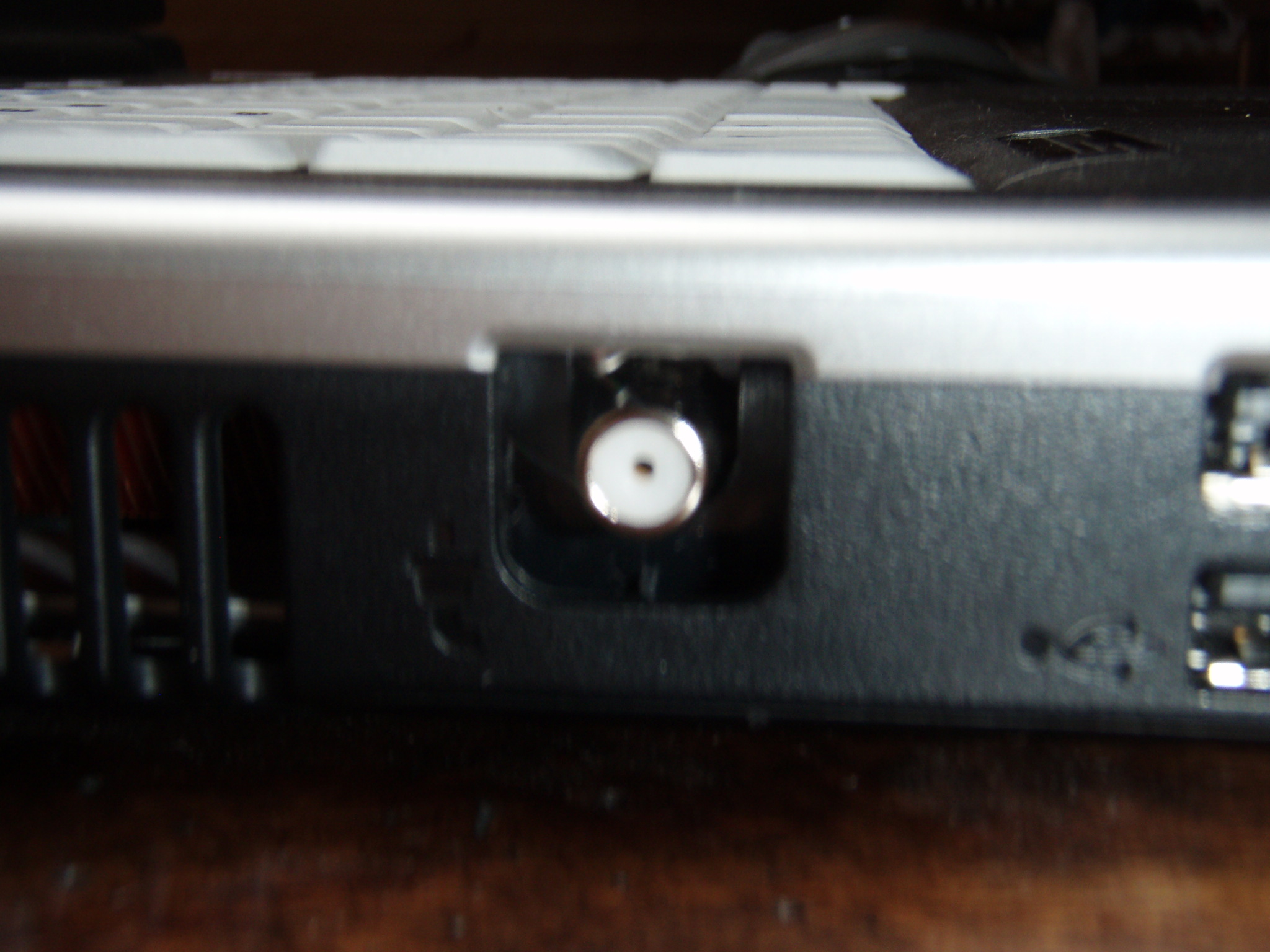

Zirus Skrevet 15. august 2007 Skrevet 15. august 2007 Hei, jeg holder på og bygger en biqaud. Og har fått alle delene, men den ene kabelen som går fra n-pluggen til pc'en ser ut til å ikke passe i pc'en. Derfor lurer jeg egentlig enkelt og greit på om jeg har kjøpt feil kabel eller hva det kan være. Her er kabelen jeg har kjøpt: http://www.komplett.no/k/ki.asp?sku=302661&cks=SER her er et bilde av antenne inngangen i pc'en.
netphreak Skrevet 16. august 2007 Skrevet 16. august 2007 Du burde fortelle hvilken laptop du har, bildet er for utydelig til at man kan se kontakten skikkelig. Vil tippe på at det er SMA, muligens RP-SMA eller en miniatyr kontakt. Hvordan har du greid å bestille kabel om du ikke aner hva slags kontakt som sitter i PC'en?
Zirus Skrevet 16. august 2007 Forfatter Skrevet 16. august 2007 Hei, jeg har en zepto znote 6625WD. Trodde også jeg hadde samme inngangen som du nevnte, men ende stykket på kabelen til komplett passer ikke til pc'en. Så jeg lurer kansje på om jeg må ha et mellom ledd mellom pc'utgang og kabel? MVH: surface90
Jaguaren Skrevet 16. august 2007 Skrevet 16. august 2007 Dårlig bilde, jeg tror nok dette ikke er noe antenneplugg for Wlan, ser mer ut som en S/PDIF utgang eller noe sånt. Kan ikke komme på noen bærbare pcer med ekstern antenneplugg for Wlan.
netphreak Skrevet 16. august 2007 Skrevet 16. august 2007 Hei, jeg har en zepto znote 6625WD. Trodde også jeg hadde samme inngangen som du nevnte, men ende stykket på kabelen til komplett passer ikke til pc'en.Så jeg lurer kansje på om jeg må ha et mellom ledd mellom pc'utgang og kabel? MVH: surface90 9294003[/snapback] Nei, det du trenger er et trådløst nettverkskort. Du har tatt feil av digital lydutgang og WLAN antennekontakt... Kontakten på bildet er det man kaller RCA. Brukes for koaxial overføring av digitale signaler fra S/PDIF.
Zirus Skrevet 16. august 2007 Forfatter Skrevet 16. august 2007 (endret) Når du sier trådlåst nettverkskort kan du bruke et i form av usb? Også gjerne lodde det på et vis ? Endret 16. august 2007 av Surface90
